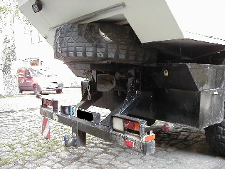

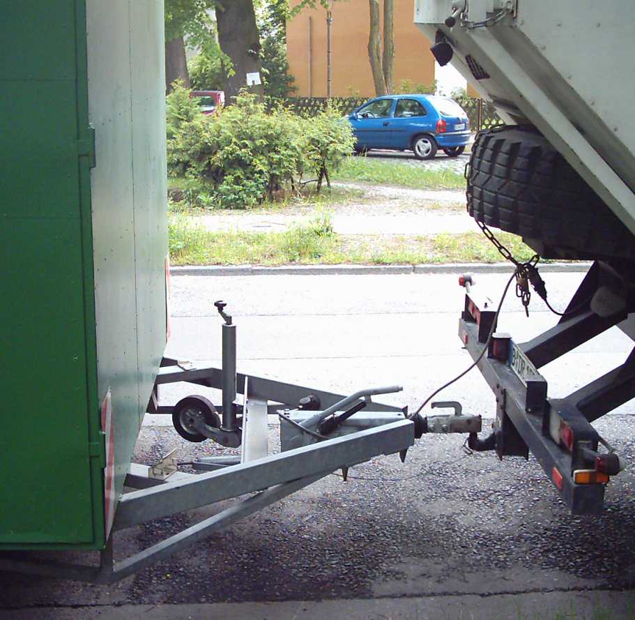

habe ich so. Selbst gebaut nach Absprache mit Tüffi und abgenommen als Anhängebock Eigenbau D-Wert 23, irgendwas für 3,5 an 7,5t aus 100 x 100 x 5.
Kastenprofil.
Wörter wie "beweglich" oder gar "klappbar" habe ich natürlich vermieden. Der Druckluftzylinder, der seitlich seit einigen Jahren montiert ist, wurde schon öfter bestaunt. "Was soll der da? Da ist doch alles fest, was soll der bewegen" Antwort beliebig aber nicht richtig wählen und gut ist es.
Grüße, Ingolf

@Ingolf: Haste so? Hört sich ja super an! Hast Du Lust, mal ein paar Bilder einzustellen???
