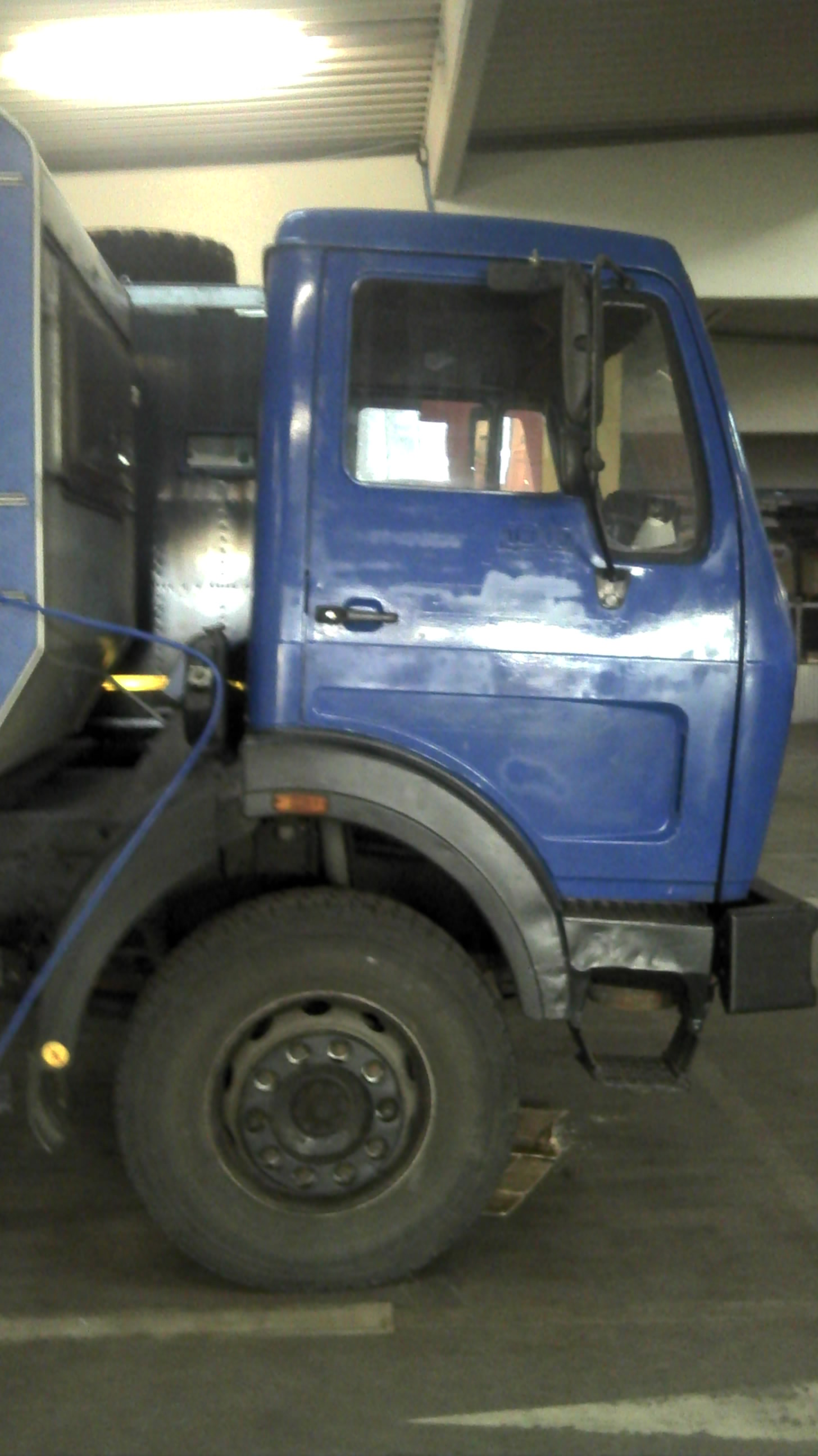

das Fahrerhaus von meinem 1017 ist um ein paar Grad zu weit nach vorne geneigt (sieht doof aus und steht dem Projekt <Durchgang> im Weg). Die Federn und die vorderen Scharniere scheinen soweit "ok" zu sein. Mit kommt es so vor, als wenn die beiden Federn einfach um ca 3cm zu lang sind. Die Vermutung, dass (wie aus einer Explosionszeichnung von MB hervor ging), die Federn der BW-Rucksack-Version (Rucksack hatte meiner auch mal) mittels eines Distanzringes um ein paar Zentimeter höher gelegt sind, traf leider nicht zu.
Kann mir jemand sagen, wie man die Federn evtl verkürzen oder "einfach" einstellen kann? Kann es sein, dass hier Federn von zB einer DOKA-Variante verwendet wurden, die einfach zu stark sind? Evtl. könnte jemand messen, wie lang die Federn bei seiner Karre sind (einfach von Unterkante Gummipuffer bis Oberkante Federkonsole - kann man von aussen prima messen)?!

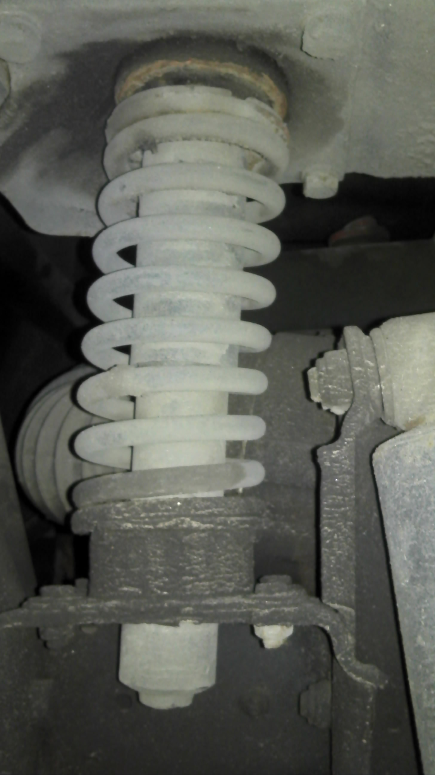

Evtl. kannst du einen flacheren Stützring für die untere Lagerung drehen lassen. Damit könnte man bestimmt 1-2 cm gewinnen. Abschneiden würde ich die Feder nicht.

die Feder ist doch meines Wissens dazu da, um das Fahrerhaus gegen Verschränkungen etc. zu schützen. Oben sind eine Hutmutter mit Kontermutter, in der die Verriegelung eingreift. Wenn man jetzt selbige weiter nach unten verstellt, sollte eigentlich das Fahrerhaus weiter runter gezogen werden. Oder liege ich da falsch??

war gerade mal draussen (brrrrrr ... :cold: ), komme da nicht so ganz einfach dran, weil mein Shelter im Weg ist. Aber was ich so sehen konnte sind meine Federn gut 20-23 cm lang und mein Fahrerhaus steht auch etwas nach vorne geneigt.
Du hast doch im Fahrerhaus die zwei "Schieberiegel", die greifen ja in die Federelemente oben ein und halten das Fahrerhaus fest. Wenn man irgendwo was drehen kann dann da oben, wie Joe schon gesagt hat. Aber damit erhöhst Du auch wieder die Vorspannung der Federn ...

Im Fahrerhaus kann man leider nichts mehr "drehen". Der Gummidämpfer (auf dem Foto) ist fest mit dem Bolzen verbunden, auf dem die Hutmutter sitzt und die Verriegelung greift. Der Gummidämpfer ist sogar so fest mit dem Bolzen verbunden, dass zwischen ihm und der Oberkante Feder 1cm Luft ist (kann man auf dem Foto grob erkennen). Die Kraft wird also nur über den Bolzen übertragen.
Eine Verkürzung der Federkonsole könnte man machen, wobei ich jetzt noch gar nicht weiss, wie die Feder in der Konsole befestigt ist. Es sieht auch so aus, als wenn ich die Konsole dann komplett entfernen müsste, um das FH in die Horzontale zu bekommen. Aber,.... kann man denn nicht die Feder quasi straffer vorspannen?
