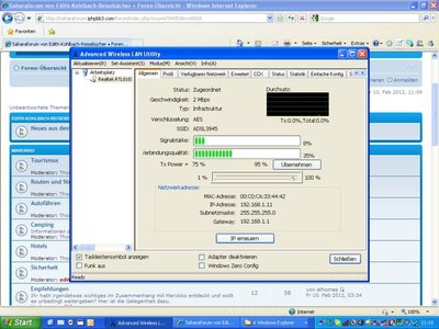

Erstmal das Bild der Software, frei aus dem Netz:
- Software für W-Lan-Adapter
Ein offenes W-Lan-Netz ist damit anzuzapfen. Aber wer hält noch sein Netz offen? Kaum jemand.
Du stehst damit aber auf einem Camping-Platz mit WiFi, holst Dir das Passwort und gibst es ein. Dann hast Du die Verbindung über 200 Meter. Mein Medion-Netbook hat nicht einmal gewusst, dass es das Netz da in "der Ferne noch gibt".
