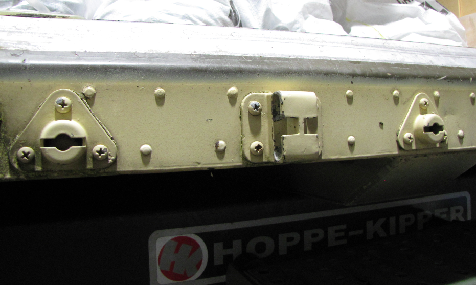

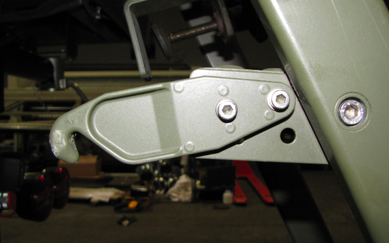

So, hier nun die Bilder von meinem Shelter (bzw. den Aufnahmen) und den Haken an der Leiter.
Wie soll das zusammenpassen?

Die von dir fotografierten Haken an der Leiter müssten im oberen Drittel sein. Das sind die Haken, mit denen die Leiter bei Nichtgebrauch an den Shelter gehängt werden.
Ganz am oberen Ende der Leiter, gleich an der obersten Stufe, sind bei mir zwei ausklappbare Haken, mit denen ich die Leiter an der Pritsche einhängen kann. So kann ich hochsteigen zum Shelter.

Das kann nicht zusammenpassen,da dein letztes Bild die Haken
zeigen,die sonst in die heruntergelassene hintere Bordwand kommen.
Da musst Du selbst was tüfteln,denn Original gibt es am Shelter unterhalb der Türe
soweit ich weiß keine vorgesehene Befestigung.

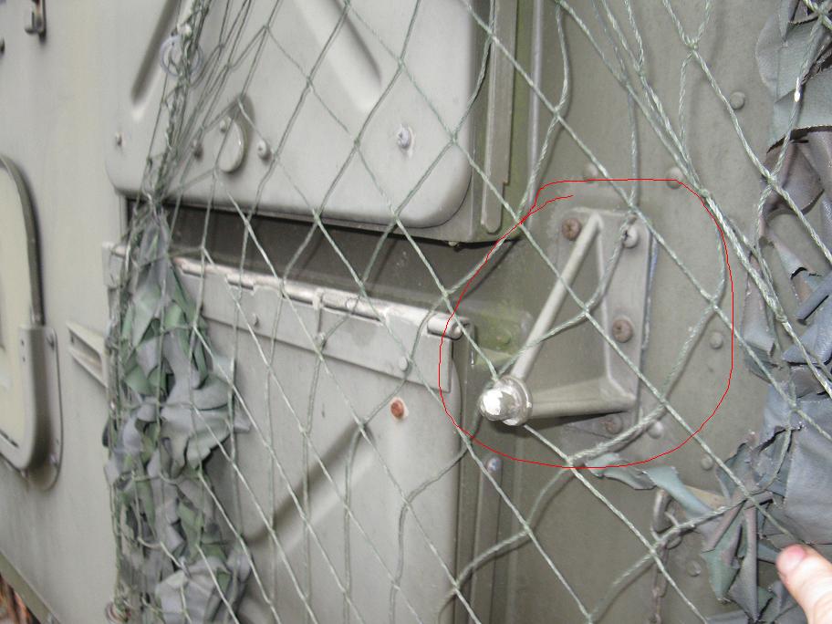

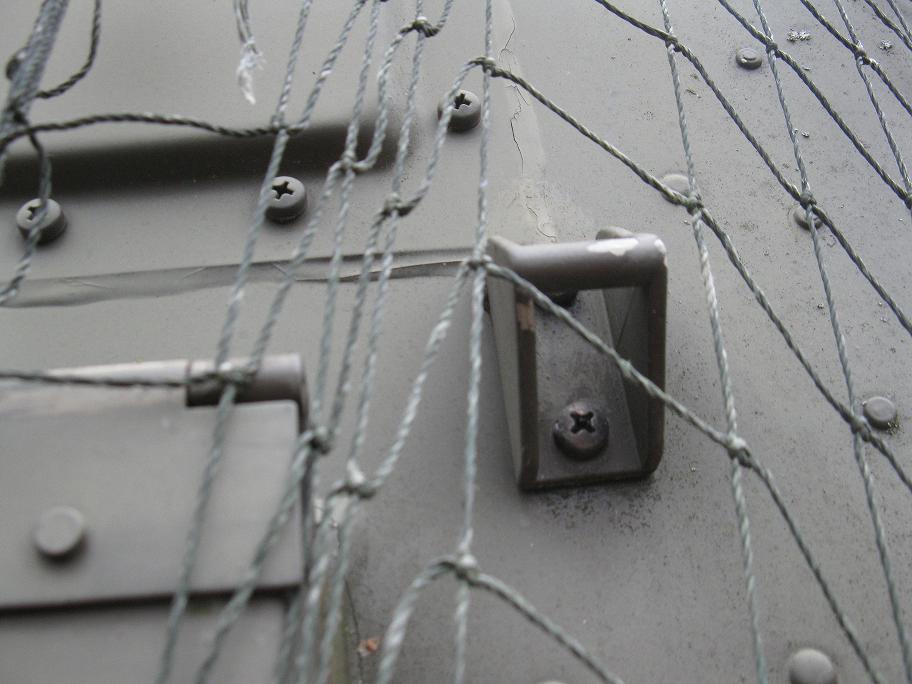

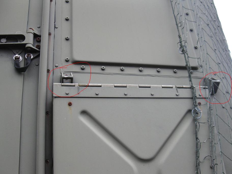

Hi, eigentl. sieht Deine Leiter genau richtig aus.
hab mal Fotos gemacht wo die am Shelter eingehangen wird.
Oben mit den von Dir fotografierten Haken und unten mußt Du so was wie einen Schieber an der Leiter haben. Erst wird die oben eingehangen und dann unten in eine Bohrung geschoben und mit dem "Schieber" verriegelt.

Hallo Jörg,
vielen Dank für die Bilder. Sind sehr hilfreich.
Also die Halterungen sind nicht an meinem Shelter montiert.
Den Schieber habe ich an der Leiter, aber die Halterungen sind demontiert, die Löcher sind noch da :-( .
Ausserdem habe ich die falsche Leiter für den Shelter, bzw. die falschen Aufnahmen.
Ich möchte die Leiter direkt an den oben gezeigten Aufnahmen einhaken (bei Benutzung).
Also fehlen mir noch diese Klapphaken.
Eine Befestigung an der Bordwand fällt bei mir raus, wenn der Shelter auf der Ladefläche steht, muss ich die Bordwand abnehmen.
Also werde ich mich mal auf die Suche nach den einzelnen Shelteraufnahmen machen und nach ner passenden Leiter.
