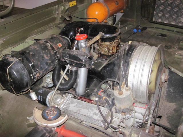

Re: Brauche Lößung wegen Vergaservereisung
Martin,
Auf dem Bild siehst Du den Rüssel der Luftansaugung vorm Luftfilter, von unten kommt der Heizungsschlauch vom Wärmetauscher. Innen drin ist eine Klappe, die hat 2 Stellungen:
a; arretiert, dann verdeckt den Heizungsschlauch und
b; locker: dann saugt der Motor bei wenig Sog nur aus der Heizung und bei mehr Luftbedarf lässt die Klappe sogbedingt auch kalte Luft zu.
Eine recht erschöpfende Abhandlung zu diesem Thema gibt es hier bei den Pinzgauern:
http://www.pinzforum.kiruna.de/viewtopic.php?t=2329
Sehr interessant auch die Ansaugbrückenvorwärmung beim JAP-Motor auf dem Foto.
Kannst Du am Heizkasten hinter dem Wärmetauscher Warmluft klauen? Das wäre meineserachtens der einzige Platz wo man umsonst ein paar hundert Watt Heizleistung herbekommt. Und das Ganze muss auf Sommer umbaubar sein! Sonst haben wir einen "Luftblasen im Benzin" Thread demnächst ;-))))
Grüsse ... Simon
danke Simon für das Bild. Keine schlechte lösung allerdings für mich nicht übernehmbar.
ICh bin mir noch nicht im klaren ob ichs nun mit ner Kühlwasser oder elektrischen Lößung angehen soll.
