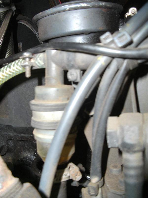

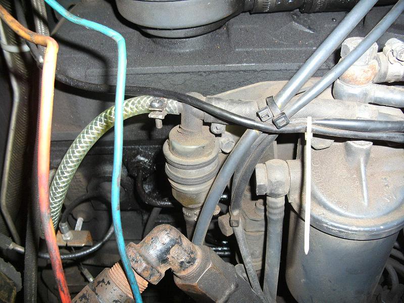

kann mir Jemand ein Bild mit dem Diesel Vorfilter sowie Dieselfilter vom MB Vario 814 Orginalzustand zusenden.

Nutzt Dir was von meinem Bj 2005, 150 Ps, 4,2 ltr-Maschinchen?
Worauf kommts Dir an?

wie es Orginal verbaut ist denn bei mir hat der Vorbesizer rumgebastelt und es sieht komisch aus bzw Solche Filter kann ich nirgends bekommen.

Mach mal ein Foto, und schicks rüber....

Hilft Dir das weiter?

Der Michi müßte schon die festen Kunststoffpatronen/Gehäuse drinnhaben ........

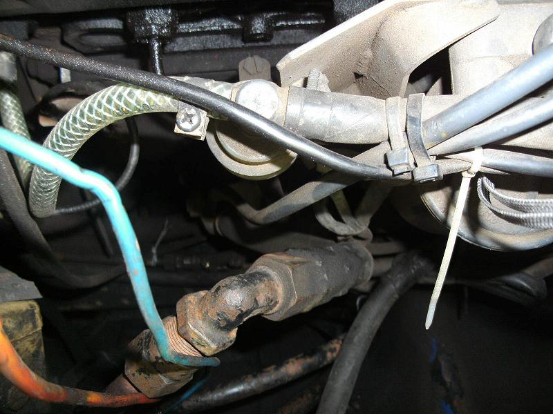

Ok das sieht bei mir genauso aus ! aber der MB Händler hat keinen Filtereinsatz für mich und behauptet das sei nicht Original ?? und beim Stahlgruber, Knoll und Trost haben sowas auch nicht laut anfrage.
Wombi kriege ich bei Dir soeinen Kunstoffilter ?
Was mich etwas wundert ist das der Düsenüberlauf wider in den Filter geht ?
Danke für die Fotos !!!!!!!!

Der Filter ist so serienmäßig verbaut. Zu bekommen ist er allerdings nur beim Daimler. Im Zubehör ist nichts zu machen.
Sonntag bin ich wieder am Hano. Da hab' ich einen noch originalverpackten Ersatzfilter. Ich mors Dir dann die Teilenr. rüber.

Aber niemals serienmäßig. Und wenn doch, hätte er an einem der Anschlüsse am T-Stück blind gemacht werden müssen.

Wer genau hinschaut sieht das T
Lutz hast recht , es war damals nur ein Winkel und kein T. :unwuerdig:
Aber verdammte Ähnlichkeit.
