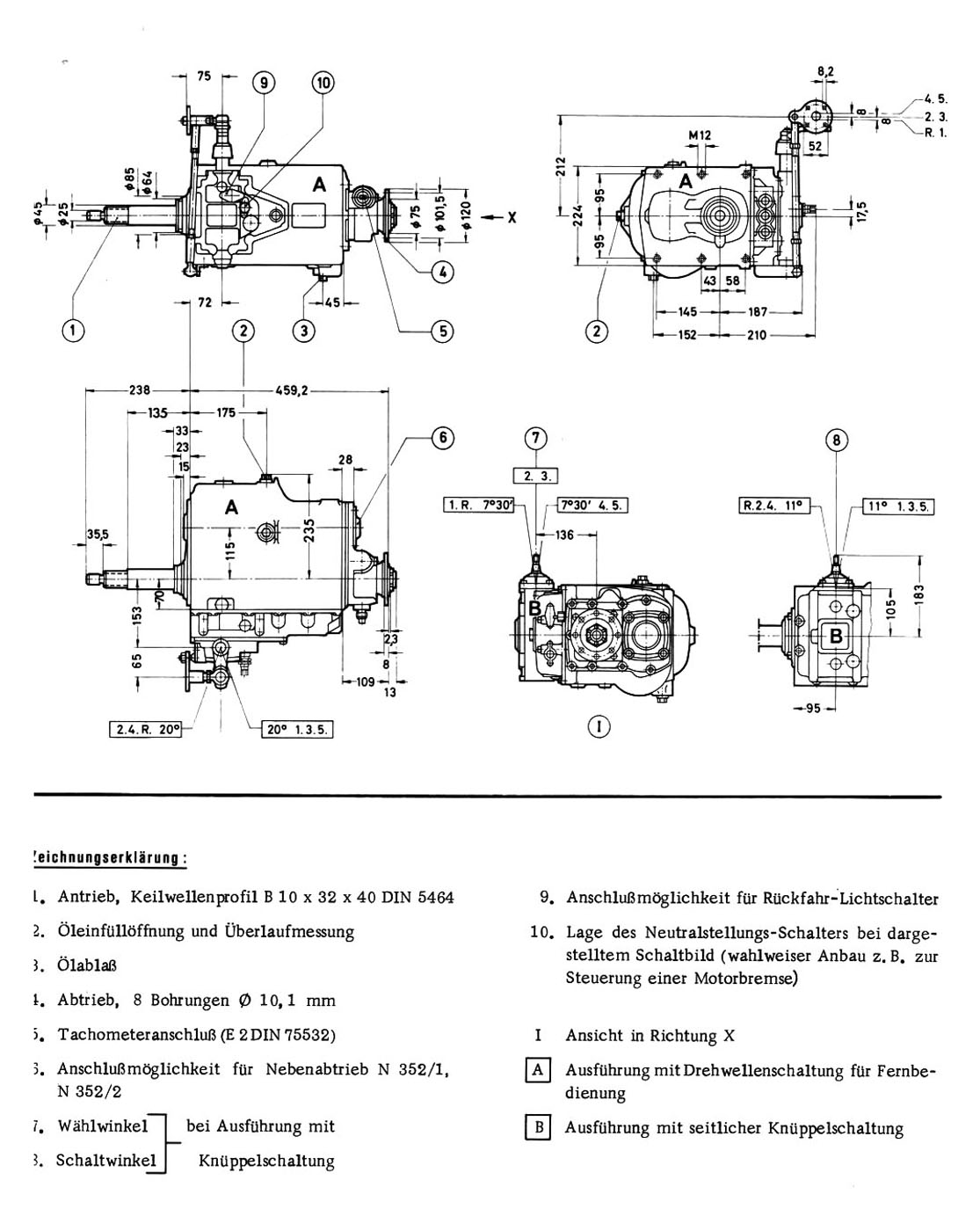

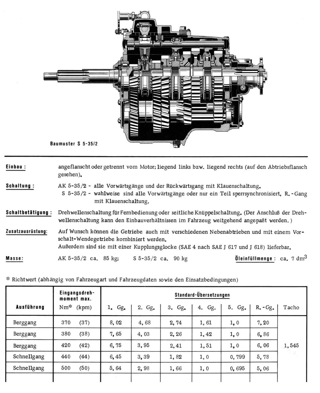

ich suche für ein ZF Getriebe S5-35 Unterlagen (Zeichnung) vom Nebenabtrieb. Also nur vom Abgang Schaltung bis zum
Flansch wo die Kardanwelle befestigt wird. Es dreht sich um den Flansch der auf das Getriebe geschraubt ist. In meinen
Unterlagen find ich nichts, vielleicht hat jemand Unterlagen wo diese Teile ersichtlich sind. Im Vorraus schon mal ein herzliches
Dankeschön Gruss
