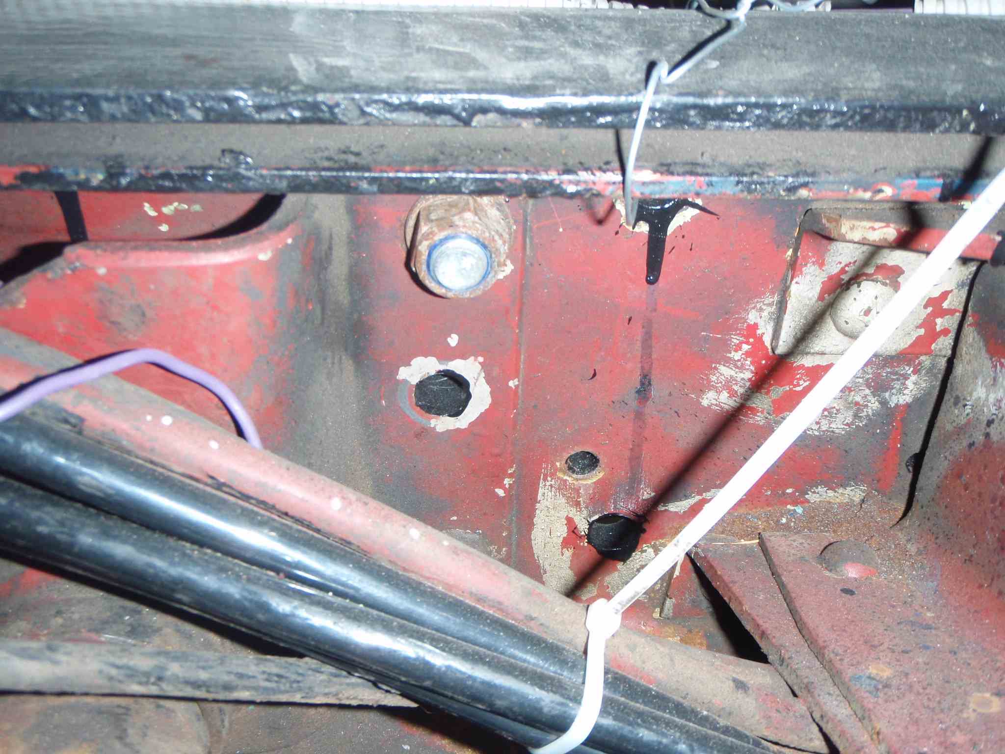

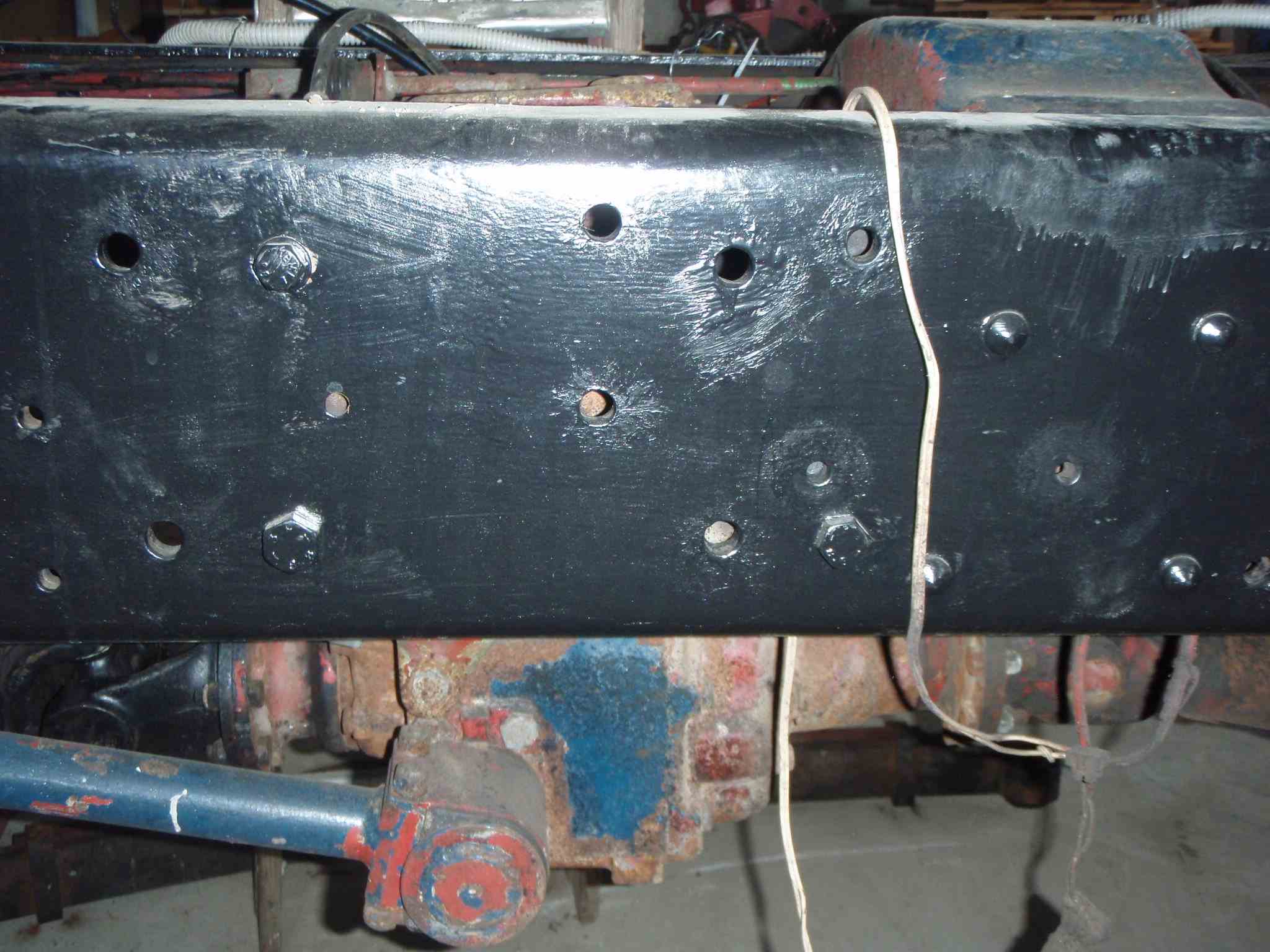

hier noch die gewünschten Fotos:
beste grüße

laß die nicht benötigten Löcher drin, die stören nicht und schaden dem Rahmen nicht (wenn sie nach den Aufbaurichtlinien angebracht worden sind.).
Beim Verschweißen hätte ich da wesentlich größere Bedenken, daß negative Auswirkungen auf die Rahmenfestigkeit entstehen. Ganz besonders, wenn Du den Doppelrahmen zum Schweißen nicht zerlegen willst.
