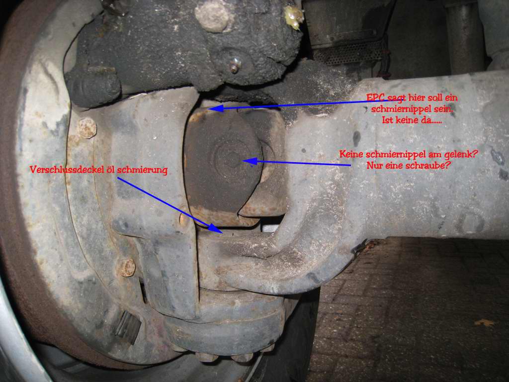

Beim schmieren von 7 tonnen Vorderachse (AL-7/1 D-7) kann ich keine schmiernippel finden im
Achsschenkel Lagerung. Handbuch und EPC sagen da sollen Schmiernippel da sein......
Habe die achsschenkel mir schon mehrfach angeschaut - es gibt keine schmiernippel .....
Oder muss ich die Verschlussschraube von Gelenkkreuze öffnen?
Gibt es wartungsfreie Zapfenkreuze / Gelenkkreuze ??
Unter das bild von achsschenkel am vorderachse
Bild von lagerung vorderachse

Anderes Auto aber gleiches Problem:
http://www.allrad-lkw-gemeinschaft.de/p ... =33&t=7886

Danke fur die link!!
Wie gedacht - ist dort bestatigd - In meine 1719A sind wartungsfreier Gelenkwelle montiert und
darfen nicht Abschmiert werden. EPC sagt da soll aber ne andere Gelenkwellen drin stecken. Aber diese
1719 ist im 1998 total zerlegt - so kann sein das diese wartungsfreier Gelenkwellen so drin gekommen
sind.
