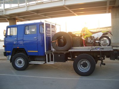

Mein seit Jahren treuer Maggie bedarf in den nächsten Wochen/Monaten relativ dringenden Ersatz für das ein oder andere Blech im Bereich der vorderen Radhäuser/Türeinstieg/Bodenbleche. Das sind die üblichen Schadstellen bei fast allen Zeitgenossen.
Mein Problem ist dies: Trotz aller Treue zu dem Ex-THW hat er natürlich noch immer nur einen sehr überschaubaren Wert. Eine wirtschaftlich professionell kalkulierte Schadensbeseitigung läßt diesen Maggiezeitwert in kurzer Zeit deutlich übersteigen.
Leider ist mir bislang die erleuchtende Antwort auf die nötigsten Restaurationsbedürnisse selbst noch nicht eingefallen.
Für hilfreiche Tipps, welcher Art auch immer aus dem Forum wäre ich Jedem zu Dank verpflichtet.

Aber so schlecht sieht er doch auf dem Foto auch nicht aus.
