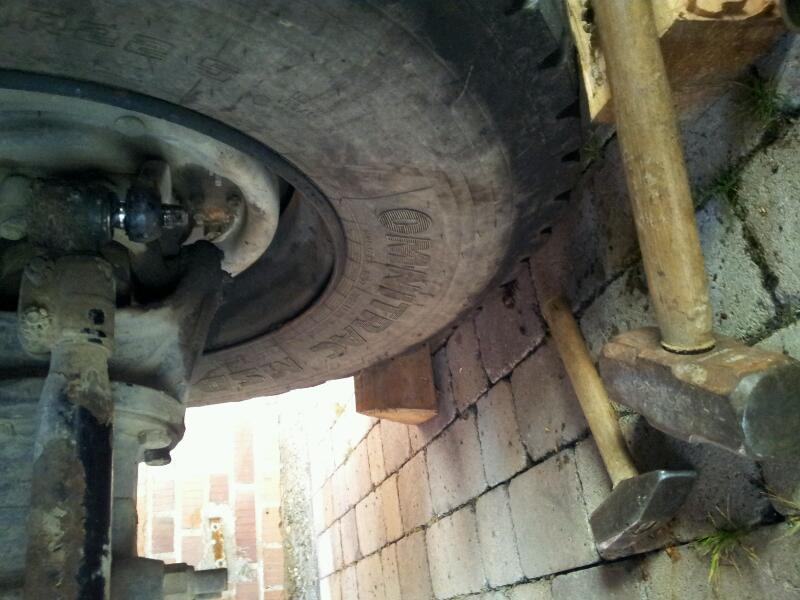

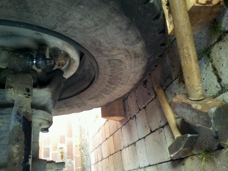

Das einzige was ich mir jetzt noch vorstellen kann:
Rad am. Wagenheber von unten den gen Konus und mit dem Hammer kräftig auf den Arm, der zur Achse führt.

#9 Beitrag von Prickel » 2011-11-26 15:29:37
nicht von unten nach oben auf das Gewinde oder die Schraube klopfen!
Rad abmachen.
Falsch.
Den dicken Hammer als Gegengewicht seitlich an das runde Teil, wo der Konus drin steckt, halten und leicht andrücken.
Mit dem kleinen Hammer (der ruhig etwas größer sein darf) genau gegenüber vor die Rundung schlagen.
Aber richtig kräftig!!! Der dicke Hammer prallt dann ab.
Für den 2ten Schlag, wenn es nicht kommt, warten mis der 2te Mann den dicken Hammer wieder in Position hält.
Wagenheber von unten kann währenddessen dabei auf die Mutter drücken. So wie ich das sehe, ist der nicht im Wege.

Da der Maggi hinten noch aufm Wagenheber stand, hab ich erst mal die Bremse wieder zusammengebaut...
Habs so hinbekommen:
- Schraube bis zur letzten Windung wieder reingeschraubt (sehr guter Tipp!)
- Wagenheber drunter und einige Hübe hochgepumpt (Wagen geht ca. 2-3cm aus den Federn)
- Mangels Lötlampe mit dem Creme Brulee Brenner das Teil mit dem Auge rundum erhitzt (eine Seite ging nicht)
- Mit dem großen Vorschlaghammer auf den Arm der zum Radführt gekloppt (weiss immer noch nicht wie das Teil heisst)
Da die Spurstange nicht nach unten wegschwingen kann, sind die Schläge sehr effektiv - zack, wars draussen.
Rad hab ich dafür nicht ausgebaut.

#14 Beitrag von Prickel » 2011-11-26 18:40:41
:D Prima,
dann hast Glück gehabt, so fest war es also nicht, hätte sonst mit deiner Methode nicht geklappt.
2 Mann? Nun, wenn ich per 5 kg Hammer fest zuschlage, möchte ich nicht auch noch den Vorschlaghammer festhalten müssen.
Es muss ja gut getroffen werden, das geht mit 2 Händen nun mal am Besten.
Aber bitte, jeder so wie er mag oder es sich zutraut.
Sowas ist eigentlich nix für Anfänger, schnell gibt es gebrochene Knochen, die Kräfte sind ja nicht Ohne.

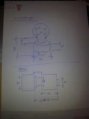

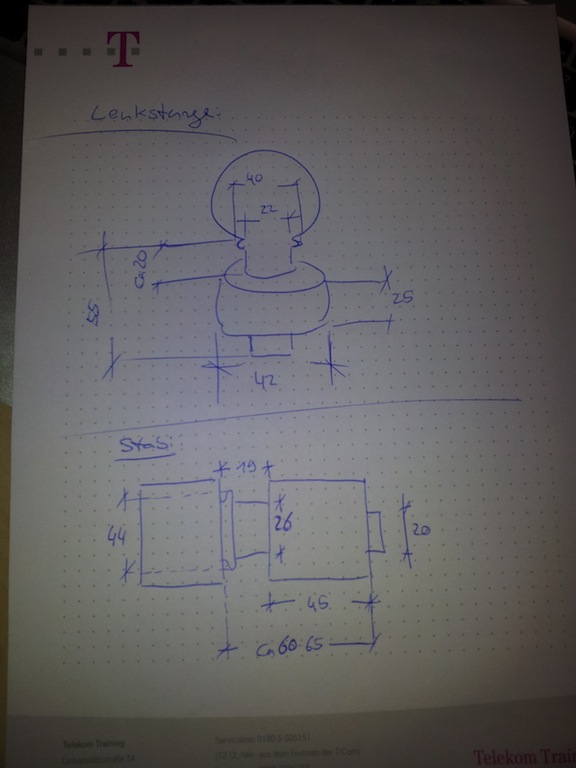

Sagt mal, taugt so ein Abzieher was?
http://www.ebay.de/itm/370387108807?ssP ... 504wt_1141
Das Ding gibt's auch noch in 300mm (und wiegt 3,6kg!)
http://www.ebay.de/itm/370387108709?ssP ... 504wt_1141
Was heisst die 300mm? Das ist doch nicht der Durchmesser vom "Auge" um das die Zangen gelegt werden oder?
Ich brauch nur 45mm und 80mm Durchmesser - aber dafür ordentliches Zeug, wo man auch mal den Langen Drehmomentschlüssel drauf setzen kann...
Was hält man davon?:
http://www.ebay.de/itm/Universal-Drei-A ... 945wt_1141
Jan

Du brauchst einen Kugelkopfausdrücker-oder eben den Meinungsverstärker.

cookie hat geschrieben:Sagt mal, taugt so ein Abzieher was?
die Dinger kannst Du an Spurstangenköpfen u.ä. nicht vernünftig ansetzen. Es gibt dafür extra Spurstangenkopfabzieher, damit ist das Ausdrücken (zumindest beim Unimog..) ein Kinderspiel und geht mit der Halbzoll-Ratsche ohne grössere Gewaltanwendung.

#20 Beitrag von cookie » 2011-11-28 11:43:48
Ich will doch gar nicht die Kugel rausdrücken, sondern nur den Konus. Da brauch ich doch keinen Kugelausdrücker oder?

Ich hab nen Hazet-Kugelkopf-Abzieher, der war damals Beiwerk in der BW-Instandsetzungs-Werkzeugkiste mit der FH-Kipphydraulik für den Mog.

Der Knackpunkt werden die 26 mm Gabelbreite sein ......

Hat jemand noch ne Bezugsquelle für die Manschetten?
Bei eBay find ich 1.000 Manschetten, die allerdings zu irgendwelchen PKW gehören.
Maße hab ich mir skizziert...
Danke! :)
Jan

cookie hat geschrieben: ........Maße hab ich mir skizziert.......
dann mach die Maße mal öffentlich, damit man mal sehen kann, was geht.
Rolf
