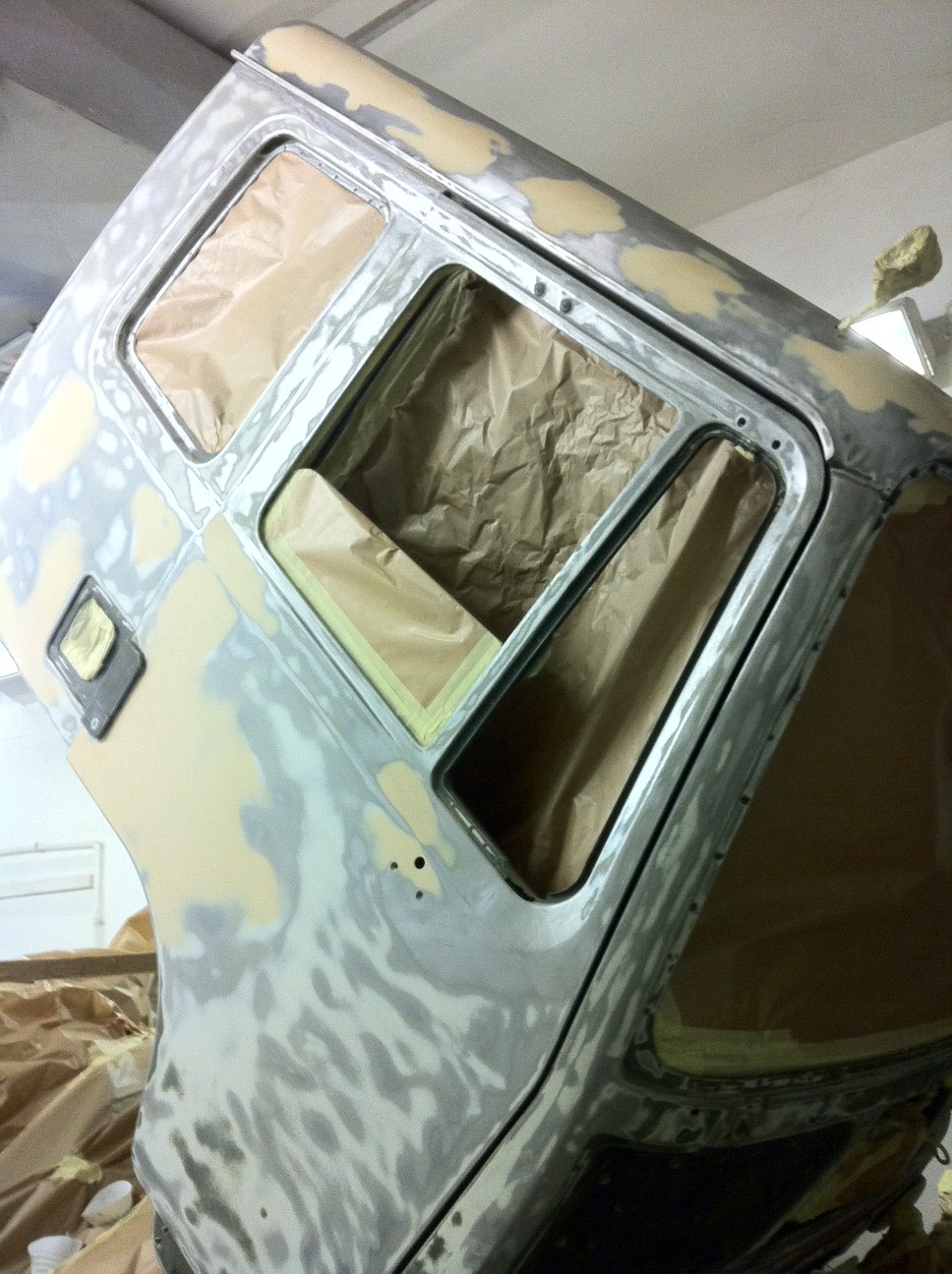

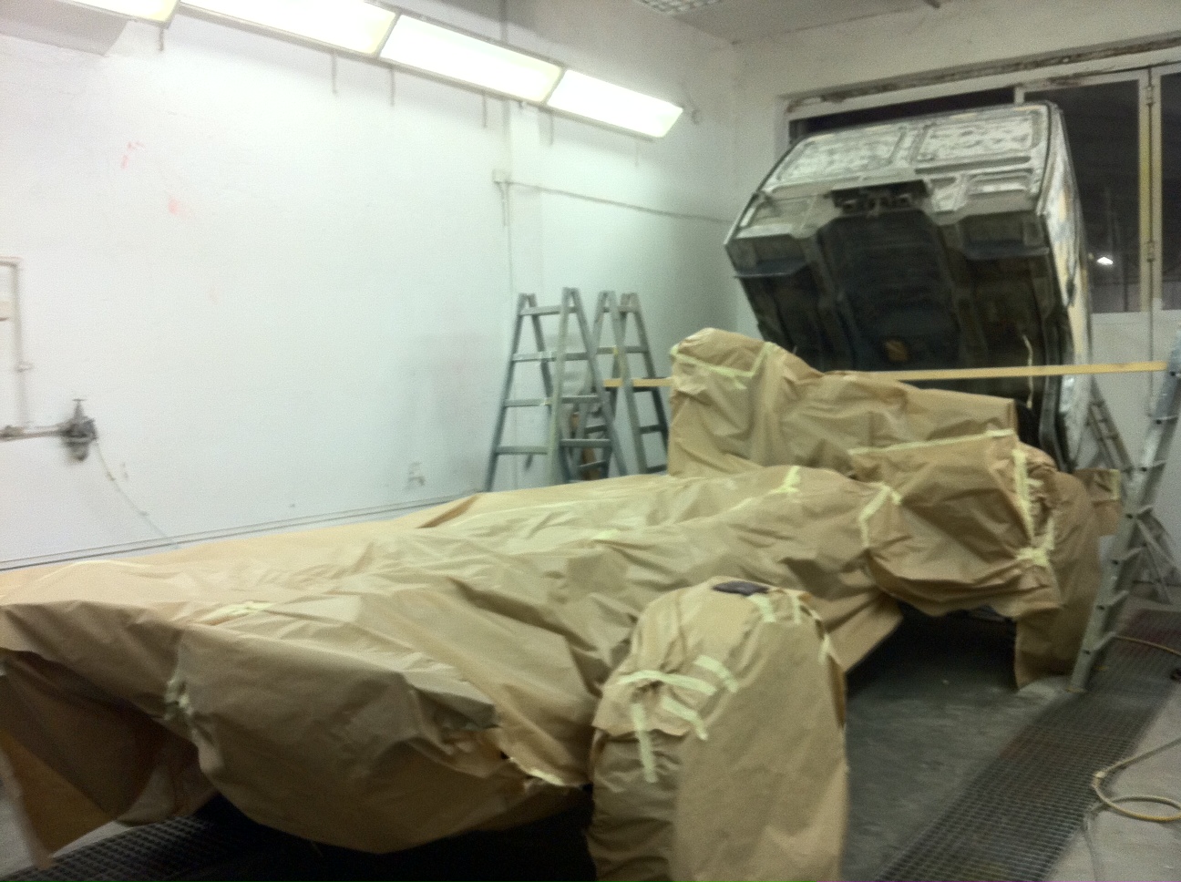

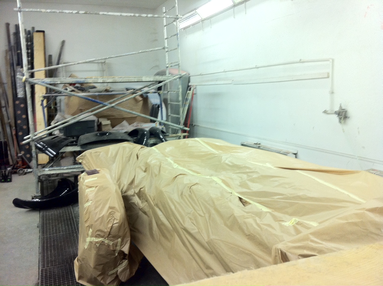

hier mal ein kleiner Zwischenstand !!
Fahrgestell ist bereits schwarz seidenmatt !!
Heute kommt der Füller und nächste Woche die Farbe
Wird wohl doch beige
Ein schönes Weihnachtsgeschenk ;-)

Das wäre jetzt genau der richtige Moment um am Scheibenrahmen und an der Dachrinne alles perfekt zu machen und super Rostschutz drauf zu bringen, vor allem wasserdichten (also auch diffusionsdicht).
Die Ecken unten an der Scheibe da steht dann später gerne mal Wasser drin und wenn da der Lack nicht hundertpro dicht ist dann geht es hinter dem Scheibengummi los.
Sieht aber so ganz ordentlich aus. Wurde alles ausgebaut und nicht bloß abgeklebt und drüberlackiert.
Ciao
Veit
