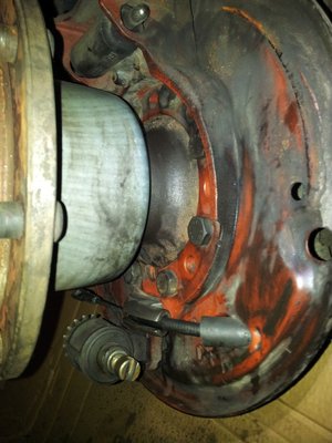

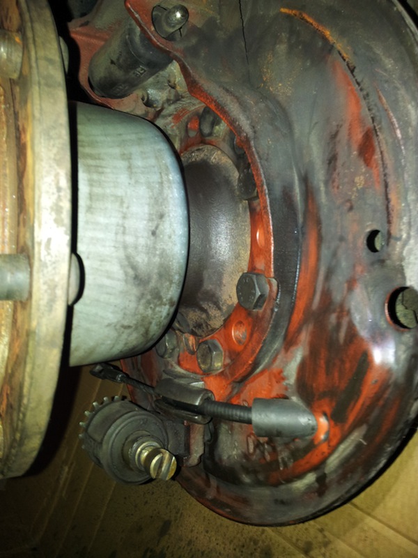

Hallo Leute!
Ich bin zurück! :angel:
Will der alten Lady endlich mal wieder Leben einhauchen und war gestern auf Spritztour! :-)
Leider steht ein Simmerrin-Tausch an der HA an.
Dazu schon mal zwei Fragen:
a) Kann mir jemand die Teilenummer und Quelle für den Ring nennen? (Es wird vermutlich nicht der gleiche sein wie vorn)
b) Wie wechsele ich den Ring?
Die Bremse hab ich schon komplett ausgebaut (war vollkommen versifft) und gereinigt.
Besten Dank schon mal und viele Grüße!
Jan
