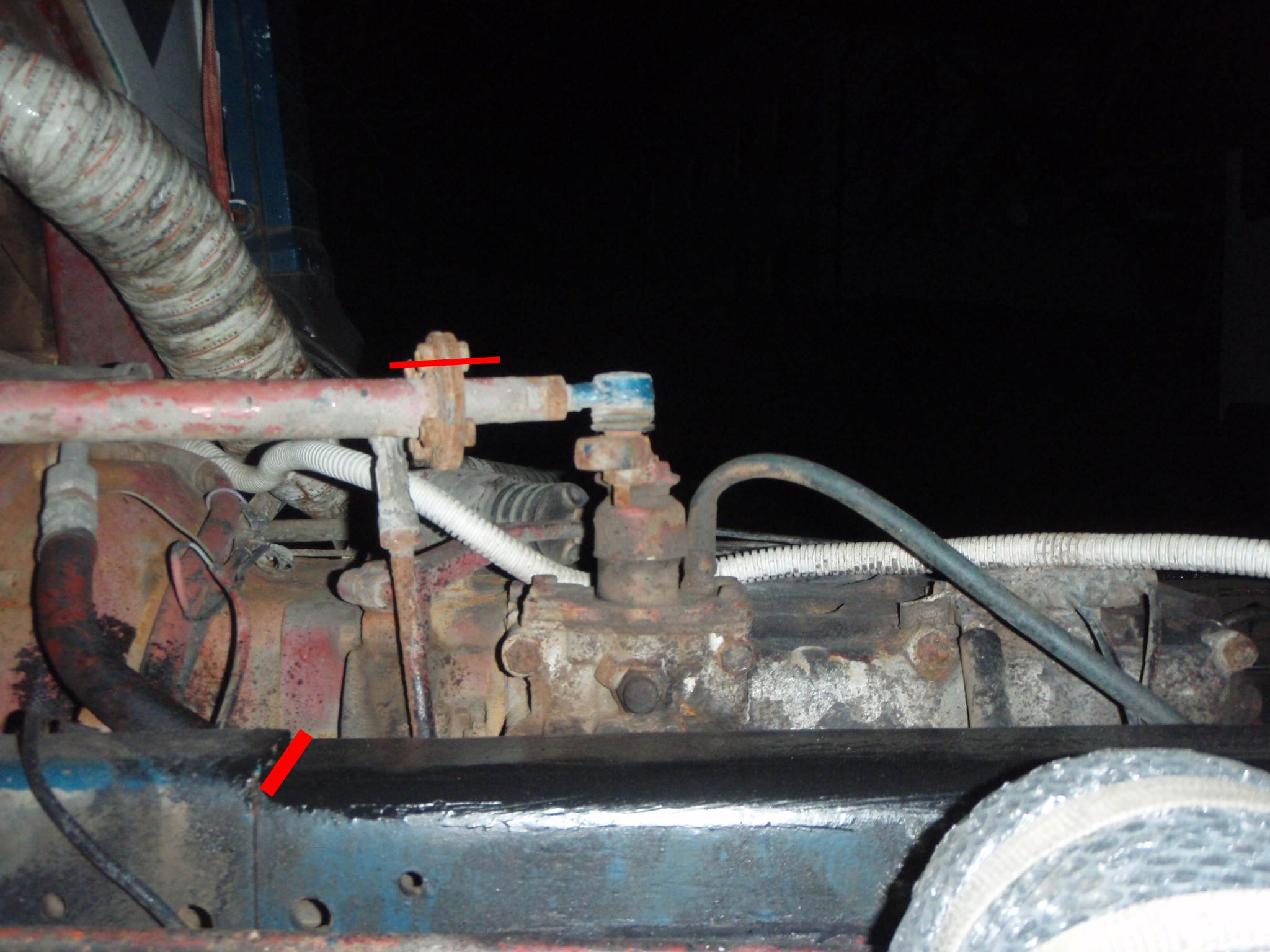

Ich habe nun ein bisschen was umgebaut, und bin nun mit dem Koffer 10cm niedriger als vorher. Nun habe ich aber das Problem, dass mein erster Kofferquerträger dem Schaltgestänge oder bessergesagt dessen Verbindungsplatte zum Kugelgelenkskopf im Weg ist.
Der Strich am Rahmen makiert den Beginn des Hilfsrahmens, welcher auch bündig mit dem ersten Querträger des Koffers ist.
Die obere Makierung, dass was beim 6. Gang zu hoch wird.
ich glaube dbei der Hilde-evo gabs das selbe Problem, nur das ich nicht am Koffer umbauen kann.
MEine Idee
1. die Verbindugsplatte bearbeiten - abschneiden un verschweißen oder unten zusätzlich verstärken und verschrauben
2. den Kugelgelenkskopf nicht von oben sondern von unten mit dem Getriebe verbinden, nur dass ich derweil noch keine ahnung habe, wie sich das aufs Schalten auswirkt. müsste wohl neu eingestellt werde.
was meint Ihr???
danke oliver

Dabei musst Du vermutlich den Hebel von der Verzahnung der Drehwelle abnehmen und andersherum wieder drauf bauen, denn das Loch/der Schaft des Kugelkopfes ist häufig konisch. Wenn der Hebel verpresst ist, kannst Du ihn mit einem Dremel aufschneiden und machst ein Klemmung daraus; gut erklärt auf der Seite von aw_berthausen oder inrevilo hat geschrieben:2. den Kugelgelenkskopf nicht von oben sondern von unten mit dem Getriebe verbinden, nur dass ich derweil noch keine ahnung habe, wie sich das aufs Schalten auswirkt. müsste wohl neu eingestellt werde.
http://www.youtube.com/user/Uebertragun ... h_ZxSDvsCs
als bewegtes Bild bei meinem Getriebeumbau (also das Hebel dremmeln...).
Du musst auch Bedenken/ausprobieren, was bei Verwindung des Rahmens passiert. Bei einem Bekannten lies sich in extremen Sitationen die Handbremse nicht mehr benutzen... will sagen: nur mit 1-2mm Platz zum Koffer kann später noch ein Problem werden, wenn man nicht damit rechnet.

Ist ein Steyr 991 mit AK6 65 Getriebe.
Hmm das mit dem Umdrehen, ist für mich eh nicht die Glanzlösung.
Ich denke vorerst mal wird die beste Lösung sein, die Anbauplatte richtung Fahrerhaus zu versetzen oder überhaupt auslassen.
Wegen zu wenig Platz mache ich mir sonst keine Sorgen, da mein Hilfsrahmen immer noch 160mm hoch ist und sich bei Verwindung eh das Fahrgestell vom Hilfsrahmen wegdreht. Eine Annäherung gibts ja nur auf der Aussenseite des Rahmens.
Danke Oliver
Danke Oliver

Hi Oliver,
ich habe bei mir auch eine Strebe der Schaltstange von hinten nach vorne gesetzt. Da habtte ich genug Platz! Ob Du die Anbuindung umdrehen kannst musst Du testen. Notfalls miusst Du Dir ein anderes Schaltgestänge bauen... Mach das aber nicht mit dem Originalen (nicht auseinander Flexen und umfrickeln) sondern erst mit einem neugebauten...
Es kommt beim Schaltgestänge auf "mm" an, durch Hebel und Umlenkungen werden die exakten Positionen der Schaltwelle erreicht... Wenn Lager ausgeschlagen sind oder die Abstützungen nicht richtig eingestellt sind funzt alles nicht mehr wie es soll!!!
Grüße Chris
Grüße Chris

ich würde die einfachste und beste Lösung nehmen:
Platte oben bearbeiten, und anstatt der 4. Schraube schweißen. Die anderen 3 Schrauben lassen, wie sie sind. Da muss man nicht drauf achten, das irgendetwas verstellt ist nacher.
Danach schaltet man wie vorher, es hält genauso gut und man hat den erwünschten Platz.
Re: Koffer ist Schaltgestänge im weg?!
jab das wäre meine nr eins idee gewesen
