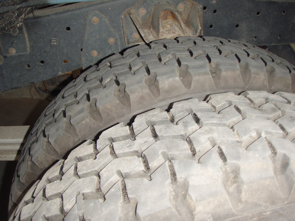

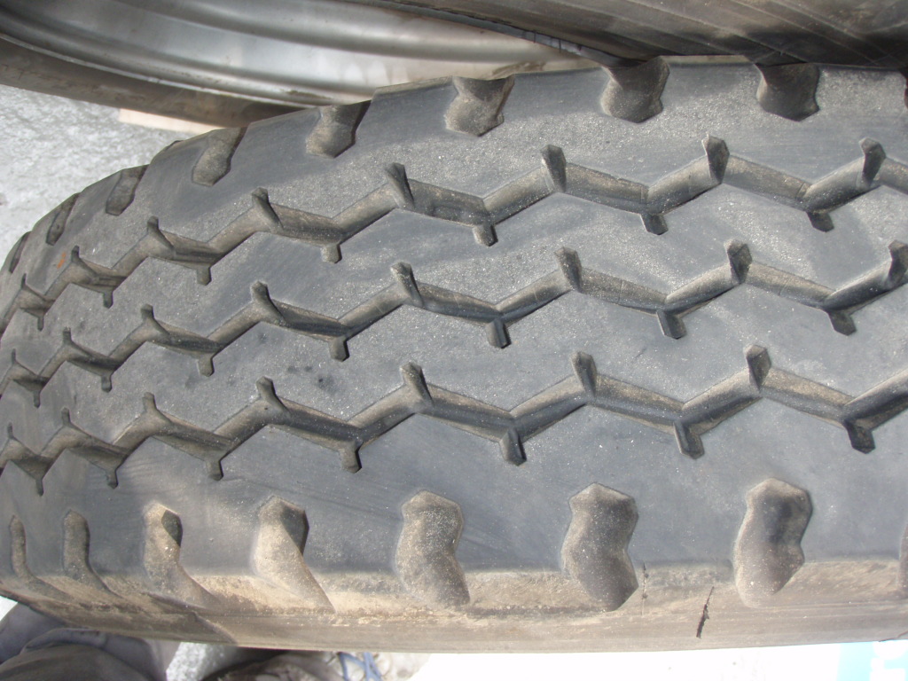

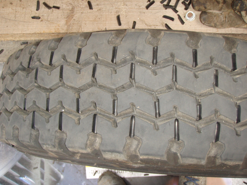

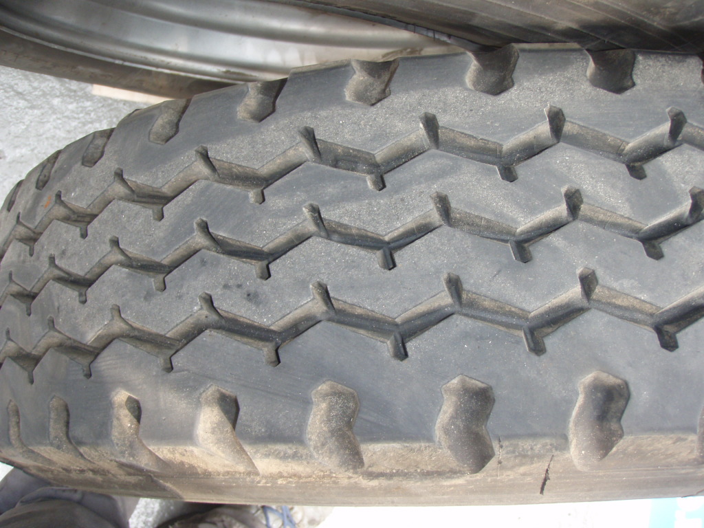

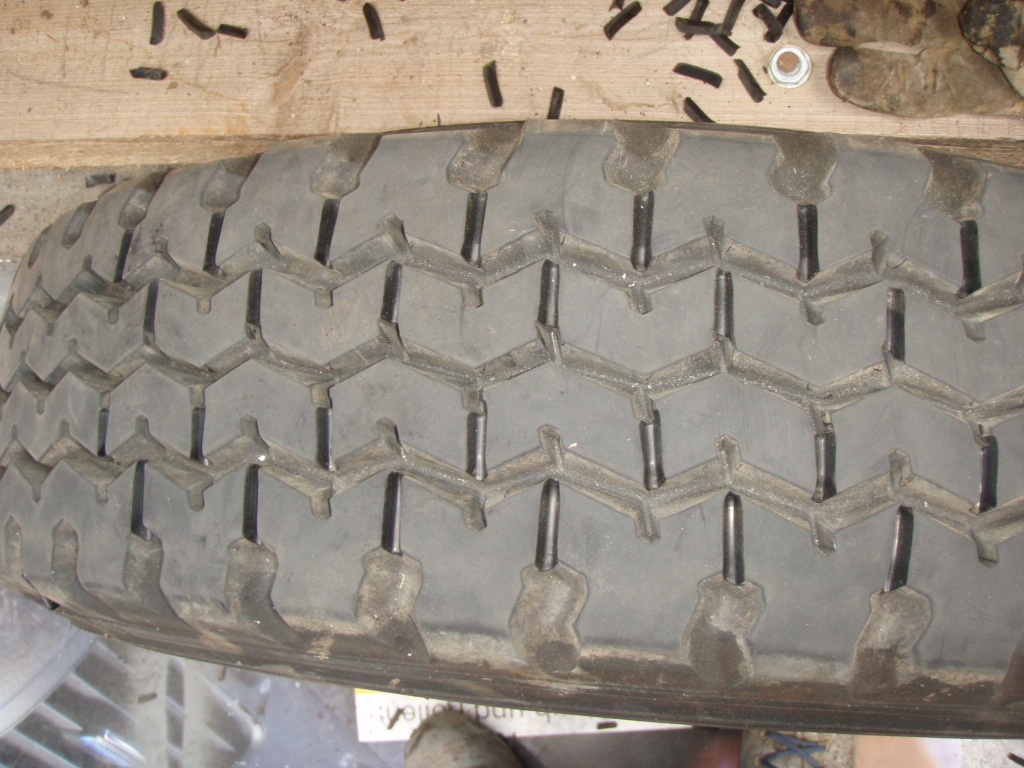

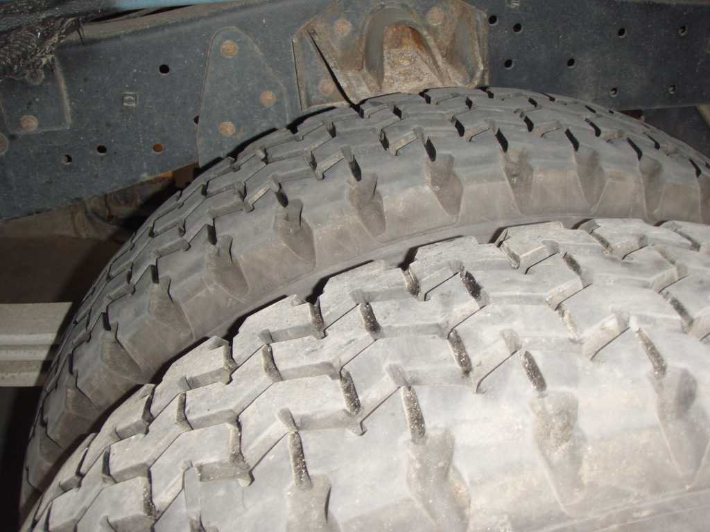

hallo,
habe den gleichen reifen wie uli,
nur das ich m+s kennung habe und sehr zu frieden bin,
m+s kennung geht dann wenn man bei michelin anruft,
dann gibt es eine bestättigung und einen schnittplan,
wenn er quer nachgeschnitten wird er die m+s kennung hat,
siehe bild
gruß joe

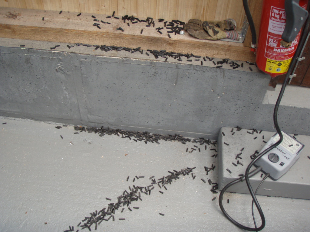

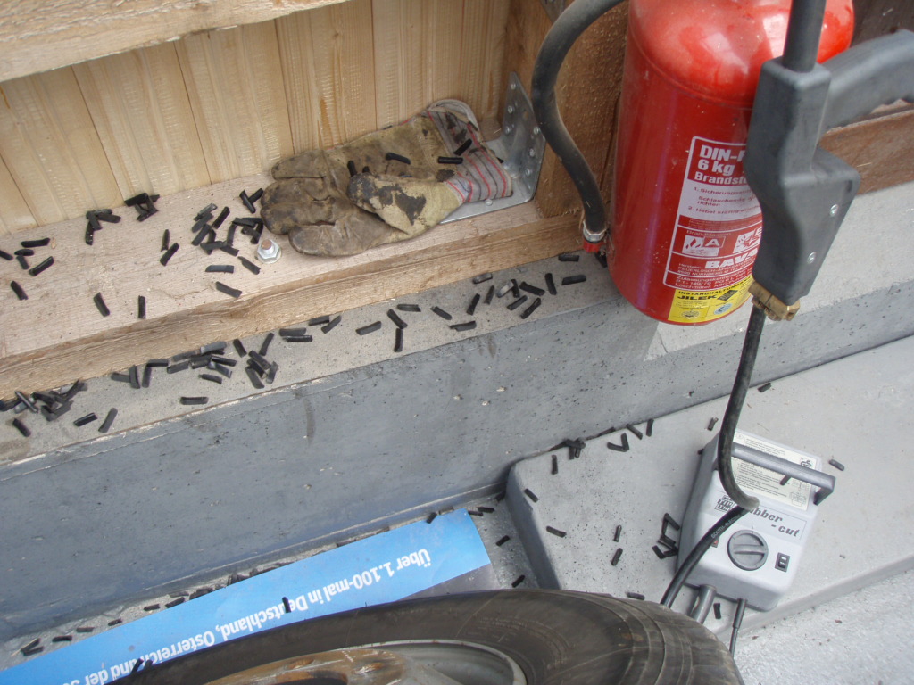

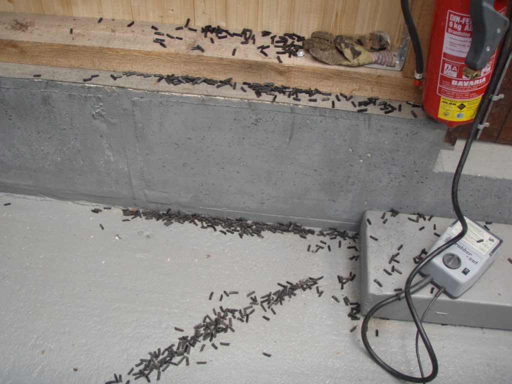

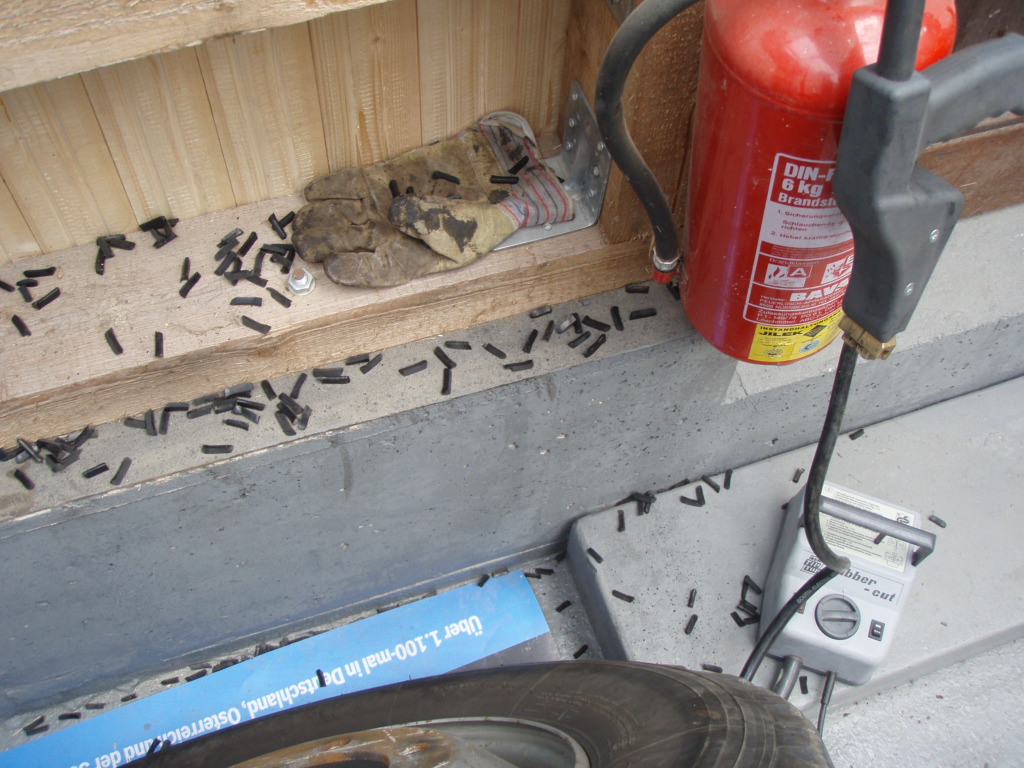

Re: Bereifung für Allrad-Vario 818DA
für alle 6 ca 4std oder so, plus montage rauf und runter der hinterräder, vorne nur aufgebockt,
hab mir ein gutes scheidgerät gekauft mit verschiedenen messer,
damit geht´s ganz gut,
gruß joe
