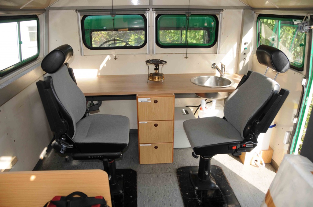

Schon mal danke für eure antworten. :rock: War auch heute gleich beim TÜV.(Nur er darf solche Änderungen eintragen,war zuerst bei GTÜ,die sagten mir das.)
Also,Für Aufbauen,bzw.das Innenleben scheint es weniger Vorschriften zu geben als ich gedacht habe.
Der Prüfer sagte die Sitze müßen "Augenscheinlich fest" sein :huh: .Und brauchen auch keine Gurte. :eek:
Er fragte noch ob die insassen dann aus dem Fenster schauen können,nicht das sie von der Umwelt nix mitbekommen.Hab gesagt das Vier Fenster vorhanden sind.Und das ein Durchgang vorhanden ist,damit die Insassen ggf.bescheid gebn können das sie raus wollen.
Ich dachte da kommt nu:befestigung mit Zugfestigkeit xy auf einer Fläch z.Sitze mit Armlehnen,Kopfstütze,Beckengurten,Tür von inne zu öffnen,und was es noch so alles gibt.
Aber ne,bin positiv überrascht. :p
D.h.ich werde mich jetzt auf die suche nach zwei schönen "Pilotensitzen"machen und die dann einbauen.Denke mit ner konterplatte unter dem Kofferboden und dann mit M12 oder M14er Bolzen Befestigen.

Der Aufbau auf dem AL28 ist übrigens Original(1968).War mal bei THW,davor wohl LSHD,ZS oder ZB.Es ist sogar noch ein Schil im aufbau"Zulässige Personenzahl 9".War also mal für den Personentransport zugelassen.
Wann das Fahrzeug als Wohnmobil eingetragen wurde weiß ich nicht.

ich habe das selbe Auto, dass ihr auch habt.
Bei mir (Abgelastet, Wohnmobil und H-Zulassung habe ich diese beiden Sitze in der Kabine problemlos eingetragen bekommen.
(Bremshey Sitze, drehbar mit integrierten 2 -Punkt Gurten). Weitere 3 habe ich in der Kabine eingetragen.
Beachte bitte die massiven Metallhalterungen im Boden. Hier kann man die Sitze mit 4 Schrauben ein- und ausbauen.
Ich denke Euer "kleiner Theo" braucht jetzt einen eigenen Platz in der Kabine ?
