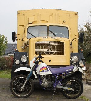

Noch ein Thema welches mich beschäftigt: Ich möchte an meinen Magirus Mercur für unsere Asienreise nächstes Frühjar einen Motorrad- Halter vorne an der Stoßstange anbauen. Hat jemand Erfahrungen, Kommentare, Fotos, Anregungen dazu ?
Von der Größe müsste es ganz gut passen:
MRD vor Mercur.jpg (31.36 KiB) 12370 mal betrachtet
Ich sehe den Anbau vorne derzeit als die beste Lösung. Hinten habe ich schon 80 cm Überhang und ich möchte mit nicht den Eingang zum Koffer mit dem Motorrad verbauen. Vorne könnte es dranbleiben, solange ich nicht fahren möchte. Durch die Luftwirbel sollte auch noch genügend Luft zur Kühlung durchkommen. Nur die Scheinwerfer müsste ich dann vor dem Träger positionieren.

technisch: solange die Vorderachse nicht überlastet wird und die Lenkung (Servo?) dadurch nicht zu schwergängig wird
Zulässigkeit? ich denke, das wird problematisch

1. Die Vorderachse von Mercur ist eigentlich sehr haltbar, es sei denn man überlastet sie .... wenn ich rechne, dann hat das Moped gute 150 kg, ein Träger, der das hält mindestens das selbe .... das sind 300 kg mehr vorne
2. Der Mercur hat einen Fischbauchrahmen, sprich, er verjüngt sich vorne und hinten auf 10 cm Höhe und hat damit an den Enden nich besonders hohe Traglasten .... wenn Du das Thema vertiefen willst gibt es im alten Forum dazu Berechnungen von Brian alias Mykines .... damals ging es um einen Ersatzradhalter hinten und die Quintessenz war, dass die Dauerfestigkeit nicht erreicht wird, wenn der Halter nur auf dem Rahmen abgestützt wird. Hauptproblem dürfte eine Nickschwingung sein, die Dir den vorderen Rahmen mürbe macht .... und ein zusätzliches Profil beilegen geht am Heck, vorne definitiv nicht!!!
3. Die Kühlluftzufuhr sehe ich als unproblematisch an, solange vorne etwas Luft bleibt ... Deutzmotore funktionieren auch hinter dem Fahrerhaus eingebaut im Kat, verkehrt herum eingebaut auf Gradern usw. Bei einem Wasserkühler ist das sicher prolematischer ....
In Summe würde ich es vor allem wegen 2 nicht machen!

ein Problem, zumindest in Deutschland, ist noch, dass "Ladung" nicht nach vorn
über das Fahrzeug ragen darf.
Das bedeutet, dass das Fahrzeug nach vorn verlängert werden müsste, z.B. durch
eine längere Stoßstange oder Bügel, wie bei dem Bild von dem Maggi.
Thomas

ich hatte das Thema mal mit meinem TÜV Prüfer des Vertrauens durchgesprochen, Ergebniss:
Fahrzeugverlängerung nach vorne möglich, muß halt abgenommen, und eingetragen werden, Ladung darf dann auch vorne mitgenommen werden, darf aber die Abmessung der Verlängerung nicht überschreiten!
Weiterhin wichtig, keine Einschränkung des Sichtfeldes und der Beleuchtung!
Also: schon möglich das Mopet auch vorne drauf zu packen!
