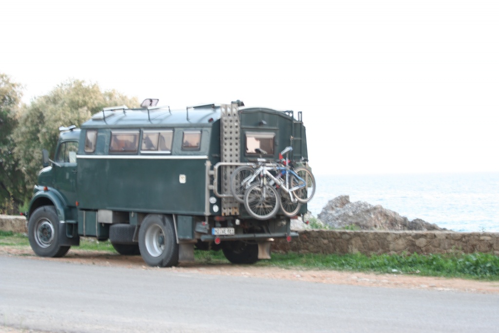

Bilder???????Rotpunkt hat geschrieben:Hallo,
ich habe meine Fahrradträger mit 4 Schrauben und Winkeleisen zum Wegklappen an die linke Seite vom Koffer geschraubt. Den Träger habe ich mit zwei Arme versehen zum Einhängen. Hält und klappt sehr gut.
Gruß aus Meenz
Steph

- Beiträge: 25860
wenn´s danach ginge, müßten die Fahrräder rechts neben den Koffer.Christian H hat geschrieben:Also das mit den Fahrrädern am Heck würde ich lassen.
Wie man an dem grünen Rundhauber sehr schön sieht wird das Fzg dadurch viel zu hecklastig.
Gruß Ulf
meine Hecktür geht nach rechts auf deshalb die Befestigung links. Was die Lastigkeit betrifft so kann man das Thema vernachlässigen. Die Kiste hat fast 2t Zuladung. Ich fahre schon seit 1976 Hanomag und Benz und ist bisher noch nix passiert. Problematisch wenn alles auf das Dach montiert wird. Die Konstruktion hat bereits Sahara fahrten ohne Probleme bestanden.
