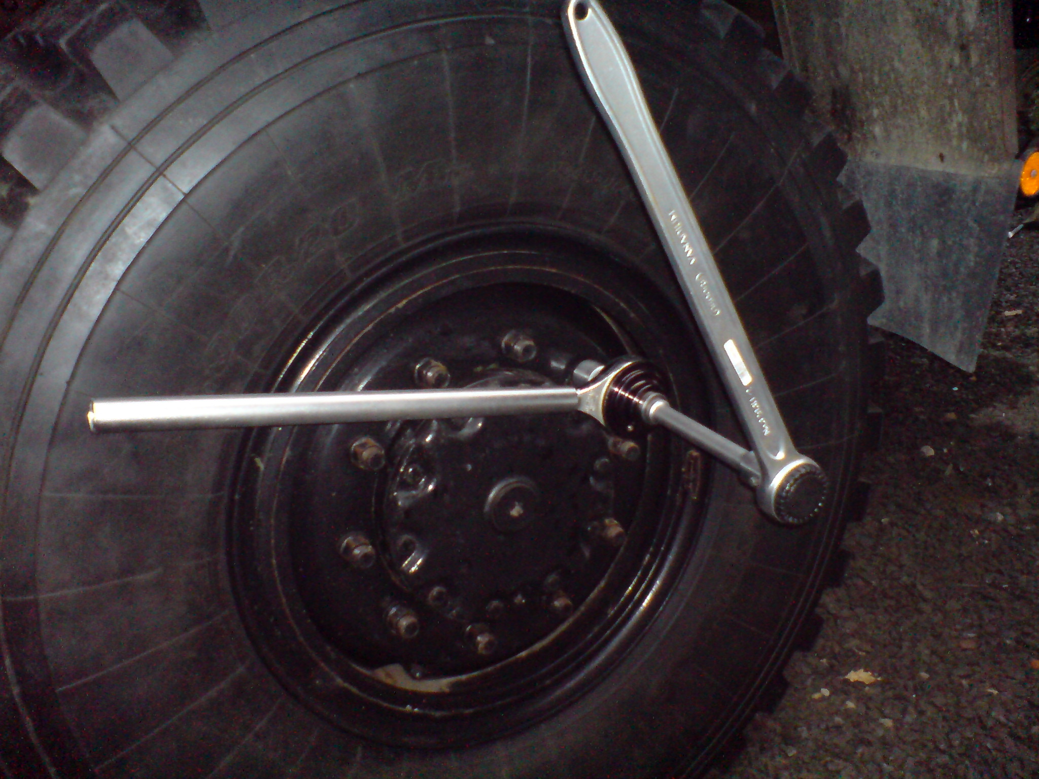

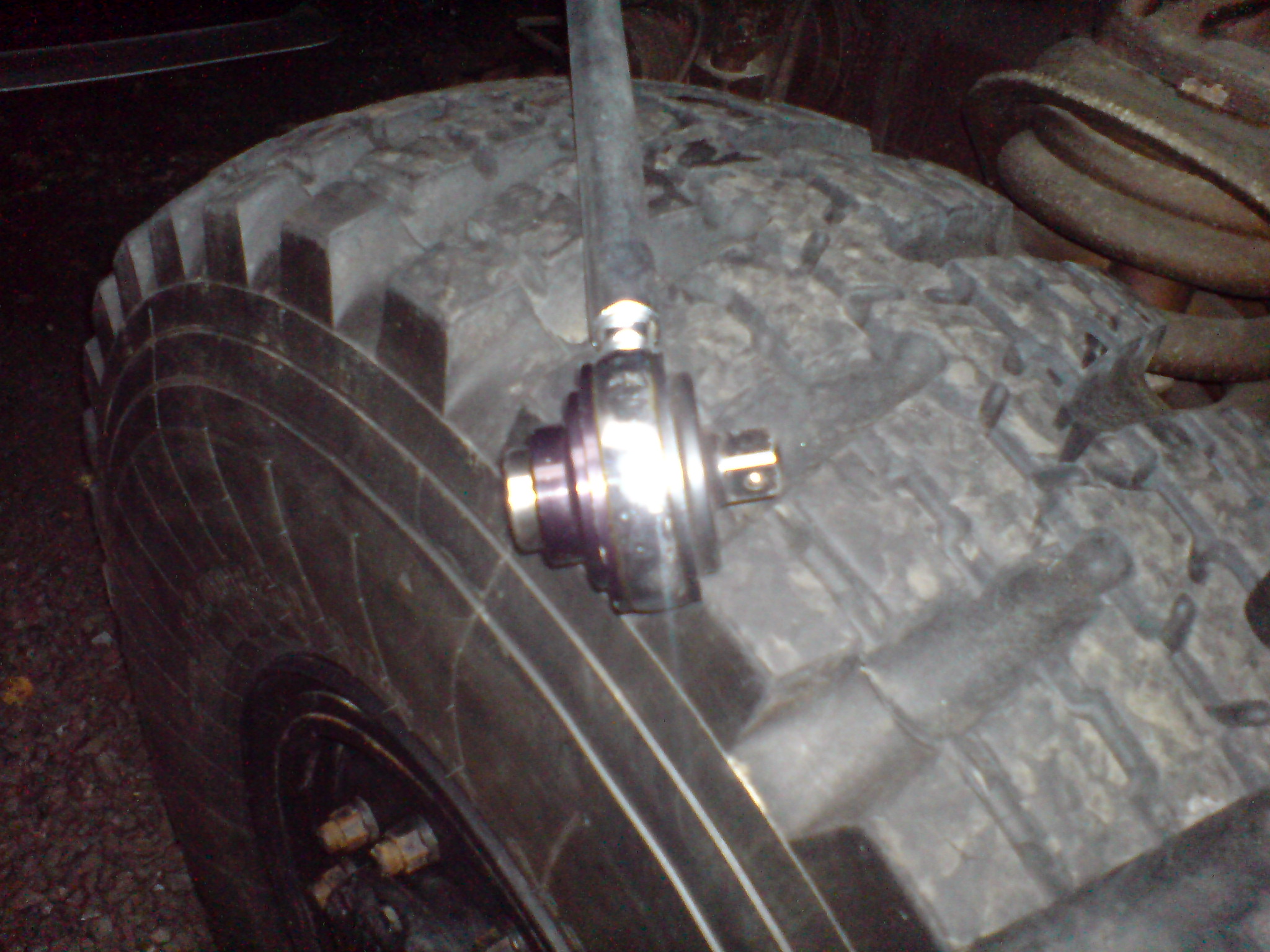

Ich habe auch so ein Chinading. Das funzt einwandfrei, ich setzte es nur zum lösen ein. Das beim liegenden lagern sich ab und zu etwas Öl an durch die Dichtung mogelt halte ich für 50 inkl. Versand für akzeptabel.
Davon abgesehen das man bei Arbeiten mit starken Spannungen sowieso immer eine Schutzbrille trage sollte, achte ich bei Arbeiten an festsitzenden Verbindungen mit dem China-Verstärker ganz besonders darauf; weniger aus dem Grund weil man vorurteilsfolgend dem chinesischen Material bzw. dessen Verarbeitung weniger zutraut, sondern vielmehr, da man bei einer Übersetzung von 1:60 keinerlei Gefühl mehr hat welche Kräfte man einleitet.
Mein Fazit:
Für alles was ICH tun will, reicht die günstige Variante bei weitem aus. Flanschmutter werden nicht mehr verdengelt (siehe Felix Bericht) und können Stressfrei demontiert werden aber auch wenn man Vergessen hat die Radmuttern vor dem AUfbocken zu lösen ist es einfach nur hilfreich.
Transporter.

warum soll so ein Chinading auch nicht funktionieren? Was mir an dem Walter gefällt, ist die schlanke Bauform. Nicht viel größer wie die Ratsche.
Und bezahlbar war er auch :D

Übersetzungsverhältnis 1:60? Da möchte ich mal die Verzahnung sehen, denn übertragbare Drehmomente sind durch Grösse des abtriebseitigen Vierkants sowie der Verzahnung des Planetengetriebes begrenzt und dort handelt es sich um physikalisch bedingte Grenzen. D.h. bei ähnlicher Verzahnungart- und grösse sind keine Wunder zu erwarten und da gerade erstklassige Verarbeitung und Werkstoffe nicht genau die Stärken von China-Ware sind, bin ich mir nicht so sicher ob Billigstware da wirklich was bringt. Und ganz abgesehen davon, wer von uns hat schon komplette 1" bzw. 1 1/2" Stecknusssätze zu Hause (anders gefragt, welches ist die grösste im LKW Bereich übliche Schlusselweite für Stecknüsse?)?
Anzugsdremoment kann man zudem kaum sinnvoll einschätzen da Reibungsverluste weitgehend unbekannt sind. Notfalls würde ich eher versuchen, zu einem hydraulischen Gerät zu kommen. Sofern Platzverhältnisse deren Einsatz erlauben ,sind die recht praktisch und auch viel genauer punkto Drehmoment. Problematisch ist der Preis, da lohnt sich eine Privat-Anschaffung kaum.

das ist meiner 1 : 3, ?? damit habe ich schon 20 Jahre alte unbewegte Umimogradmuttern zu lösen, bin zufrieden damit

Ich habe den Gedore mit Planetengetriebe.
Übersetzung 1:5 und ich kann mit Hilfe des Drehmomentverstärker die Radmuttern vom Deutz
mit einer normalen 3/4"Knarre lösen.
Kann das Ding nur empfehlen. Jedoch der Preis :sick: :sick: :sick:
