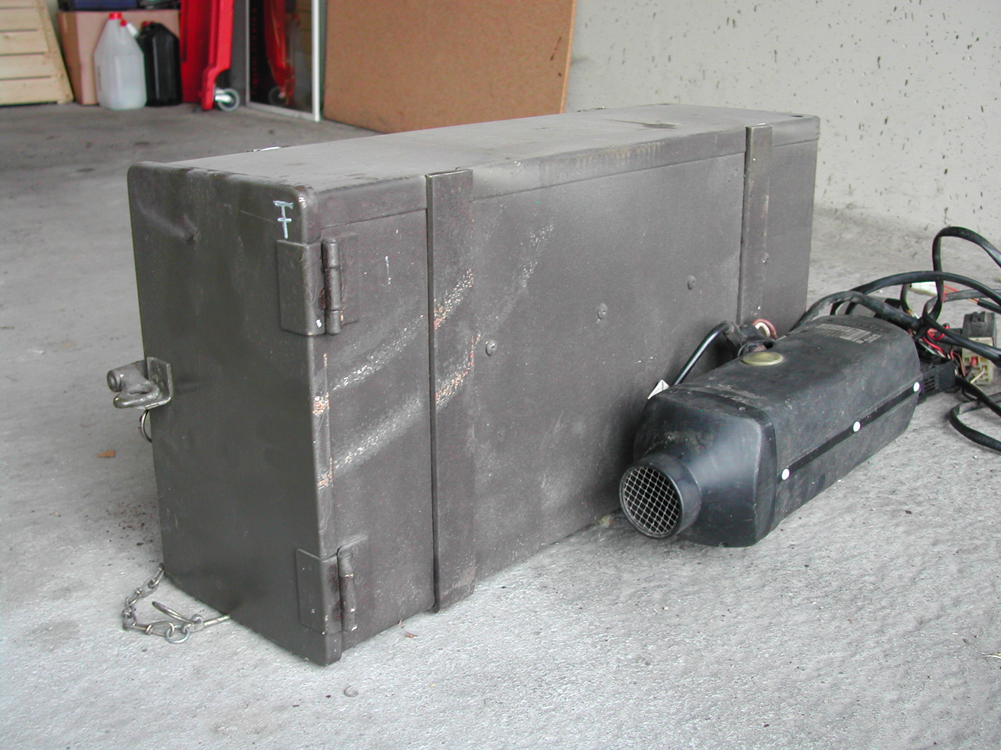

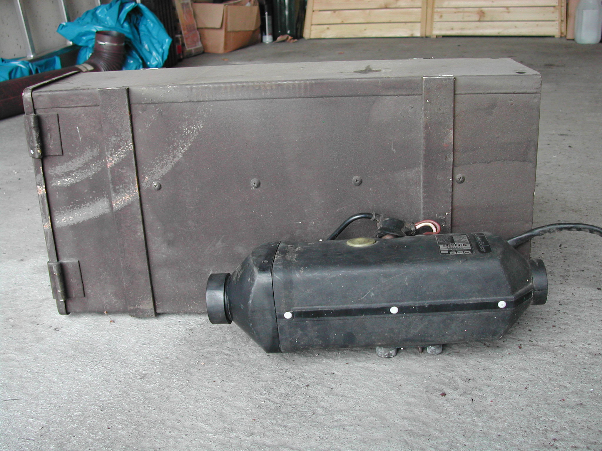

Nu hab ich endlich eine Staukiste gefunden in die ich eine Luftstandheizung einbauen kann . Wie lang kann man den Pappschlauch machen ohne das nur noch Kaltluft im Koffer ankommt ?Wie groß werden die Wärmeverluste bei 2 m Schlauchlänge schätzungsweise sein ? Der Schlauch würde gleich hinter der Heizung ins freie führen um dann nach x Metern ? im Koffer zu münden ..Gibt es eine bessere isolierte Alternative zu dem Pappschlauch ?

Okay ich seh schon es gibt mehr zubeachten als gedacht . Die Staukiste wird seitlich unter dem Koffer angebaut , die Heizung wird so in der Kiste plaziert das die Warmluft über ein Loch in der Rückwand Richtung Koffer kommt . Ja ich will Außenluft ansaugen .Durchmesser Luftschlauch ca. 50mm , Ofenrohr scheidet aus wegen zu fett .Angst wegen trockener Luft habe ich nicht , weil diese Heizung nur zum zuheizen und vorheizen des Koffers verwendet wird .Hauptheizung bleibt der Holzofen . Sauerstoff kann in den Koffer über Lüftungsschlitze in der Tür nachströmen .So soll das aussehen.

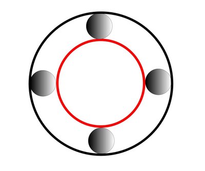

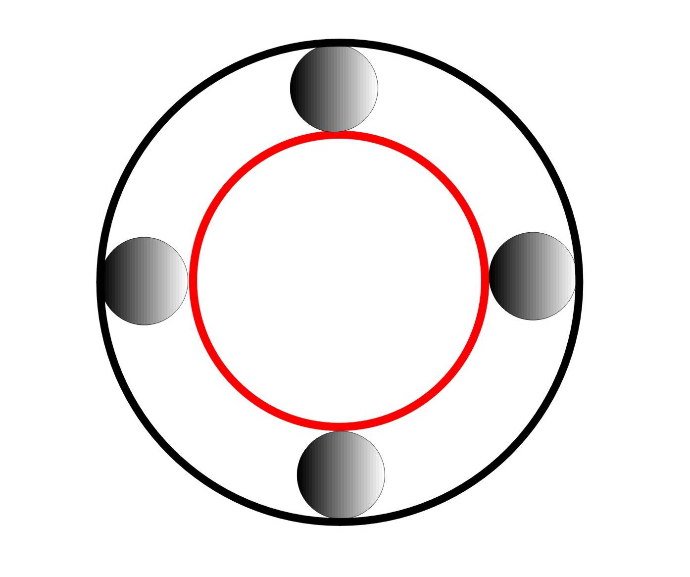

bei meinem Fahrzeug hab ich die Heizung auch unter der Wohnkabine montiert.
Allerdings hab ich schlauch mit 70 mm Durchm., und der führt ca. 1,5 m durchs Freie.
Ich hab das so gelöst, : entlang dem " Pappschlauch " 4 st. Schaumstoffschnüre
( gibt es im Baumarkt ) ca. 15 mm Durchm. mit Klebeband fixiert, und darüber
einen Schlauch mit 100 mm Durchm. gezogen. Isoliert prima.
Der 100er Schlauch ist zudem noch von Außen irgendwie behandelt,
so daß er keine Feuchtigkeit aufnimmt. ( gibt es im Zubehörhandel für Wohnwagen )
Hir ein Bild, Gruß Rolf
