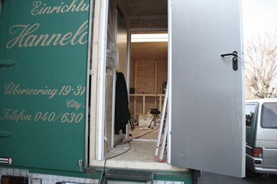

Danke für die freundliche Begrüßung! Hier ein paar Fotos vom Zustand direkt nach dem Kauf.

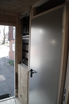

Nochmal ein großes Dankeschön für die freundlichen Willkommensgrüße! Anbei noch ein paar Fotos.

So sieht`s im Koffer heute aus: Der Wandaufbau ist fertig, die ersten Akustikelemente sind da wo sie hinsollen- probeweise stehe auch schon mal die Lautsprecher an ihrem Platz. Das Mischpult ist natürlich nur ein Dummy- mit dem Ding auf dem Foto kann man nicht professionell arbeiten. Aber als Platzhalter für das "richtige" Pult das da reinkommt ist es OK.
Frage: Das Pult steht im Moment auf zwei Kanthölzern 58 x 58 mm die nur an den Seitenwänden aufliegen. Spannweite von Wand zu Wand: 2,18m. Die Kanthölzer möchte ich gern durch zwei Vierkant- oder Rechteckstahlrohre ersetzen. Das Pult wird ca 130 kg wiegen. Wie sollte ich die Stahlrohre dimensionieren damit sich nichts durchbiegt? Hab keinerlei Erfahrung mit mit Metallbau.
