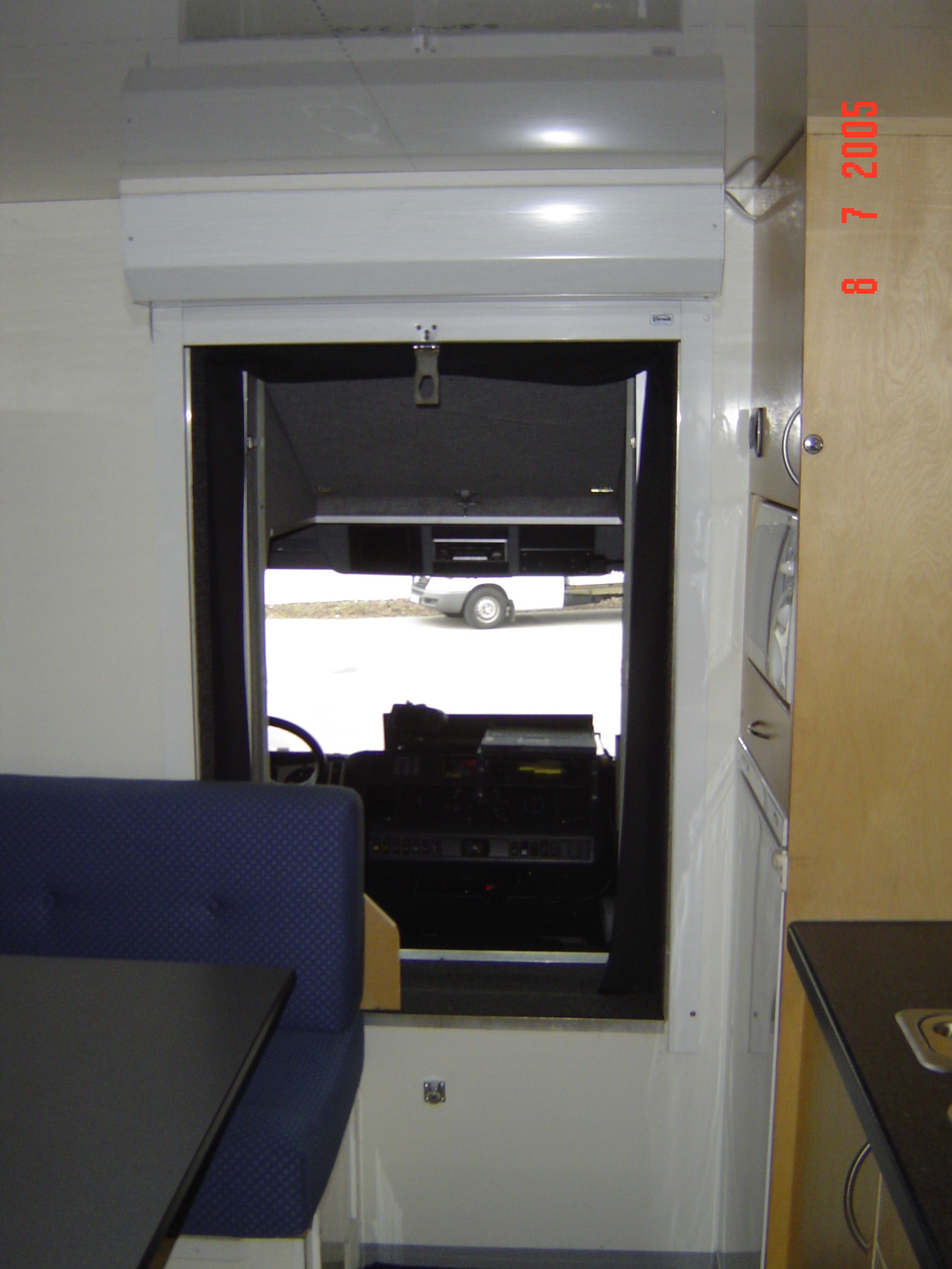

Auch andersrum ergibt sich ein nicht zu unterschätzendes mehr an Raumgefühl ..... nämlich aus Sicht Richtung Frontscheibe von der Kabine aus.....
Sitzt man an der Sitzgruppe, hat man einen schönen Blick durchs Fahrerhaus.
Die Entscheidung muß letzendlich jeder selbst treffen.
Durchstieg Frontlenker ( 120 X 60 cm )
