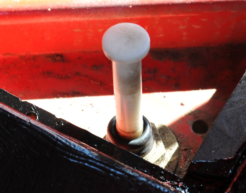

kann mit mal jemand sagen, wie ich diesen verdammten "Pinöckel"
raus kriege - damit ich ein nicht ganz so großes Loch in die neue
Fahrerhaus-Gummimatte schneiden muss?
Der "Pinöckel" ist die Motorbremse im LA911B Bj.80.
Habs schon mit drehen versucht - tut sich nix.
Und mit Gewalt möchte ich da nicht ran gehen.
Nach oben hebeln?
In der EPC ist auch nix beschrieben.

Stanze in die neue, heilige Matte ein Loch von knapp mehr als dem Durchmesser des Stabes ... knapp mehr deswegen, dass er nicht hängenbleibt ... stanzen deswegen, dass das Loch nicht ausfranzt ... und dann über den Kopf ziehen, erst die eine, dann die andere Seite ... der Kopf ist nicht so viel grösser wie der Stab darunter und die Matte sicher etwas gummös ... ich jedoch bevorzuge Teppichreste, grosszügig per Teppichmesser angepasst ... nach 3 mal Saverne kann man dort eh Rüben anbauen .. dann fliegt der Boden raus und ein neuer Teppichrest darf dran ...

unser 1113B hat eine etwas ältere Ausführung des Motorbrems-Pinöckels (komplett aus Metall). Dort ist es so, daß der obere Teil des Pinöckels einfach nach oben abgezogen werden kann, um z.B die Bodenmatte oder das Bodenbrett auszubauen.
Schon mal probiert, einfach dran zu ziehen?

N.B.: Klaus, der Pinöckel wird gezogen- DANKE -. (War bei mir nur "Bombenfest verknastet")
