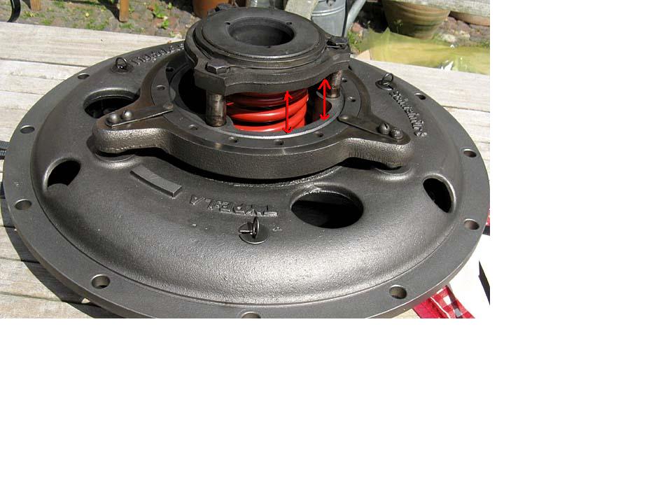

So, nachdem ich unglaublich schnell den speziellen Spezialschlüssel :D in Händen habe, stehe ich nun vor folgendem Problem:
Wir haben ersteinmal die hydr. Kupplungsbetätigung nachgestellt- dabei hat sich folgendes Problem gestellt:
Die Druckstange ist trotz max. Nachstellens weiter unter Druck (nix also mit den 2 bis 3mm Spiel), so dass wir vermuten, dass die Schwungscheibe in gewissem Maße immer mit der Kupplungsscheibe mitgedreht hat (daher vermutlich dann auch die Kupplungsprobleme :angry: ).
Wir haben nun versucht, von unten die Kupplung nachzustellen- leider war es unmöglich, da wir an die Löcher in der Anpressplatte gar nicht rangekommen sind.
Also von oben: :
Ersteinmal waren wir überrascht :ohmy: , dass es sich um eine LA350 handelt: Irgendwie bin ich von einer LA 50 ausgegangen...
Bevor wir nun unseren Schlüssel ansetzen werden:

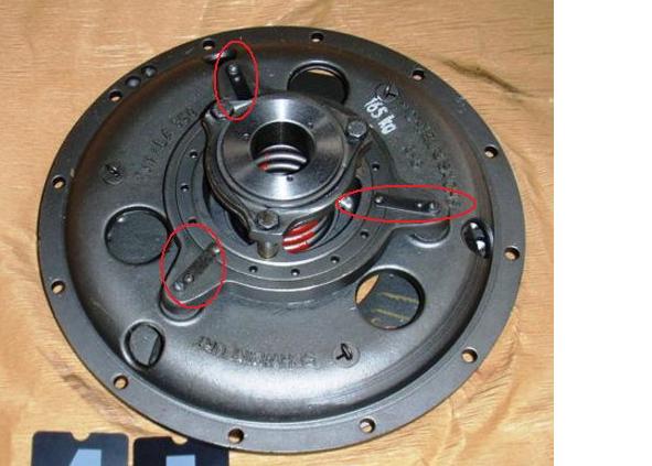

Müssen wir vorher noch irgendwelche Sicherungen entfernen?
Was ist mit den (im Bild unten) markierten Schrauben: Muss da irgendwas noch vorher gelöst werden, bevor wir nachstellen können?
Der ausgeliehene Schlüssel scheint eine etwas andere Kröpfung zu haben, so dass wir weiter basteln dürfen...
Danke fürs Mitdenken...
PS: Meine Kupplung ist noch verbaut, Bild ist aus dem weiten Netz gefischt :p

onst kannst Du mit dem Hackenschlüssel die Mutter nicht drehen. Die Sicherrungen brauchst Du nicht lösen nur drauf achten das sie wieder in die Löcher schnappen.

Da muss du nix abbauen - das Sind Federn, die wieder einschnappen sollen. Es braucht halt etwas Drehmoment, damit sich die Stellmutter dreht. Nimm nen Flacheisen mit 5er Schraube und nen 500g Hammer. (falsch: Die Kupplung zum Verstellen nicht treten, nur beim Nachmessen muss man treten.) Korrigiert: Die Kupplung zum Verstellen treten, nur beim Nachmessen muss man nicht treten! Erst nach dem Einstellen den Leerweg des Zylinders prüfen. GGF Bolzen am Nehmer raus, Auge etwas weiter auf den Zylinder schrauben, geringfügige Luft ist Sinnvoll, damit das LAger nicht immer mitdreht.

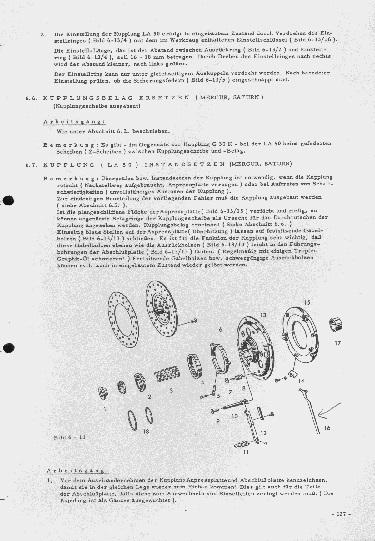

Nachdem wir den Einstellring (Nr. 4) bewegen konnten (was ohne speziellem Spezialschlüssel deutlich besser ging als mit :dry: ) war dieser zu Beginn der Arbeit plan mit dem Ausgleichsring (Nr. 6). Wir haben mit der Arbeit gestoppt, da vom Ausgleichsring schon die erste Windung vom Gewindegang zu sehen und zu spüren war und der Einstellring schon deutlich tiefer lag. Wir hätten jedoch (um den geforderten Abstand von 16 bis 18mm zu haben) noch weiter einstellen müssen.
Was wir jetzt nicht wissen: Wie weit kann denn der Einstellring überhaupt eingestellt (sprich: geschraubt) werden? Da ich bei mir von einer (fast neuen) Kupplung ausgehen kann:
Ist im Neuzustand der Einstellring plan zum Ausgleichsring?
Oder ist z.B. der Einstellring bei einer nagelneuen Kupplung einige Gewindegänge reingeschraubt, so dass dann beim späteren Nachstellen dieser irgendwann plan wird?

#7 Beitrag von ud68 » 2011-08-25 18:29:03
Hab's oben korrigiert:
zum Einstellen = Ring drehen die Kupplung treten
Zum Messen nicht! treten.
Nach Rüclsprache mit alten Deutz-Meister
Dein Fall: der Hydraulikzylinder ist extrem Vorgespannt = evtl. Falsch eingebaut
Vorgehen:
Zylinder aushängen
Kupplungsspiel einstellen (also zum VErstellen Kupplung betätigen, Messen bei ausgehängtem Zylinder)
danach Zylinder so einstellen/einbauen, dass 1-2mm Luft ist.
mfG Udo

wie ist das mit deinen "sichtbaren GEwindegängen"?
Sieht das in etwa so aus wie auf dem Foto ganz oben?
Falls nicht: benutz beim Beschreiben bitte die Nummern aus dem o.a. Bild aus dem Werkstatthandbuch
Gruß Udo

Ist der Abstand 16-18mm zwischen den 2 "Platten" gemeint--- siehe rote Pfeile auf dem Bild unten ????????
ud68
Beiträge: 2295
Wohnort: Nahe Bremen
Re: offene Kupplung (LA 350) und Fragen beim Mercur
#12 Beitrag von ud68 » 2011-08-31 13:18:52
die Pfeile sind richtig.

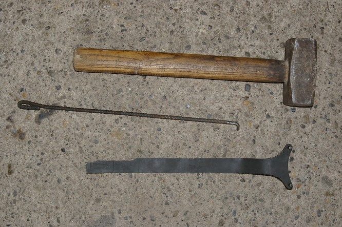

ich habe mal "feldmäßig" nachgestellt: Flachstahl mit kurzer Schraube versehen. Schraube in ein loch gesteckt und dann mit Hämmerchen den Ring verstellt.
auch schon mal gesehn: rundeisen vorne etwas dünner geschliffen und leicht gekröpft, so dass man es als "meißel" in die Bohrungen stecken kann.
Zum Abstandmessen hat es ein abgebrochenes Zollstockglied getan, weil 17mm breit.
ergo: man muss nicht den Schlüssel haben, man kann schnell was basteln.

Mit dem Spezialschlüssel von F&S konnte ich bei meinem Mercur F6L614 die Kupplung LA50/ 350 nicht verstellen. Mit der Feldlösung umgebogener Baustahl und dickem Hammer ging es dann relativ einfach. Von oben im Fahrerhaus.
