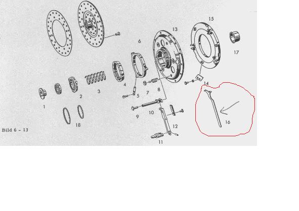

da ich gerade Kupplungsschwierigkeiten habe (s. anderen Beitrag im Forum) habe ich mit PADH gesprochen und nun suche ich zum Einstellen der Kupplung bei meinem Mercur (Baujahr 1960) diesen (berühmt-berüchtigten) Spezialschlüssel (s. Bild), welcher zum Einstellen der Kupplung wohl unabdingbar zu sein scheint:
:search: Wer hat solch einen Schlüssel und kann mir diesen für einige Tage ausleihen?
Oder wer weiß, woher ich solch einen Schlüssel bekommen kann?
:search:
Desweitern würde ich mich über den ein oder anderen Userkontakt freuen, der das ganze Spielchen schon mal gemacht hat, so dass ich mir noch ein paar Tipps einholen kann (und irgendwelche unnützen Aktionen sparen kann :D )

Der Kami hat so einen Schlüssel, der hängt seit längerem bei mir an der Wand ....
wenn Du den Kami lieb fragst, schick ich ihn Dir!

pn mir deine Telefonnummer - ich hab das Spiel letztes Jahr im Oktober gemacht, im Feld und ohne den Schlüssel - hab was selber gebautes benutzt.
