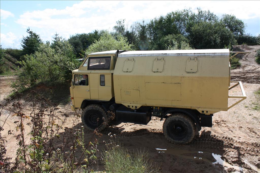

Vorgestern wollte ich anfangen, die Sitzgruppe einzuschweißen, als mir noch ein paar schöne Ideen für den Einbau eingefallen sind. Nach ein wenig Optimierung möchte ich euch meinen Kofferentwurf vorstellen und hoffe, etwas konstruktive Kritik einfangen zu können.
Der Koffer: ein LAK2xl
Die Abmessungen:
Länge innen knapp 530cm
Breite innen 230cm
Höhe in der Mitte 198cm
Personenzahl: 4 (bis maximal 7)
Mein Ausbauentwurf mit ausführlichen Erläuterungen anhand der Bezifferung:
Die zwei langen gestrichelten Linien, die von ganz hinten bis ganz vorne durch den Koffer gehen, zeigen das Ende der seitlichen Kofferdachschrägen (zirka jeweils 60cm in den Koffer rein).

So jetzt meine Fragen:
- Gibt es Dinge, die ihr so nicht bauen würdet?
- Gibt es Anregungen, was man besser machen kann?
- Gibt es Vorschläge, wie ich den vorhandenen Raum sinnvoller nutzen kann?
- Welche tollen Detaillösungen aus euren Koffern könnte ich bei mir noch umsetzen bzw. würdet ihr mir empfehlen? :angel:
Vor allen Dingen den hinteren Bereich möchte ich bald fertig geplant haben, da ich an dem gerade aktiv am Basteln bin :cool:
Dank und Gruß,

kannst Du noch ein paar Fotos/ne Skizze von der Doka hinzufügen. Evtl. kommt dann hier ja noch ne tolle Idee für das Gesamtkonzept.
Gruß...
Hm ein Photo auf die Schnelle, noch ohne Kofferverlängerung:
In der Doka sind erstmal an der Frontscheibe vom oberen Bereich sowie auf der Rücksitzbank Betten vorgesehen. Mehr Platz ist auch noch da.
