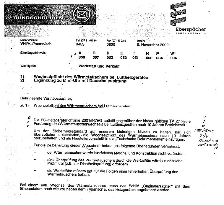

Nebenbei: Mir ist nicht ganz klar, was es bedeutet, wenn Eberspächer die Wechsel"pflicht" beibehält, obwohl der TÜV es nicht mehr verlangt. :huh:

holgi4474 hat geschrieben:Der onkel vom Tüv kann es nicht mehr verlangen nach der gültigen EG-Richtlinie und nur die ist für den Tüv entscheidend.
Nach erneuter Recherche: Das gilt anscheinend nur für die Heizungen mit Doppel-e1-Prüfzeichen. Für die alten gilt weiterhin die Wechselpflicht. Außerdem erlischt die Betriebserlaubnis, wenn der Hersteller den Wechsel vorschreibt.

#15 Beitrag von holgi4474 » 2011-07-08 8:20:21
electroniclas hat geschrieben:
Steht ja auch oben nach EG Richtlinie...... aber wo steht das der Hersteller den Wechsel vorschreiben kann?
Ist genauso wie mit den Reifenbindungen bezogen auf den Hersteller - auch wenns in den Papieren steht muss man es nicht einhalten.

#16 Beitrag von electroniclas » 2011-07-08 10:25:16
holgi4474 hat geschrieben:aber wo steht das der Hersteller den Wechsel vorschreiben kann?
Na, der Hersteller legt fest, unter welchen Bedingungen die Betriebserlaubnis besteht. Hältst Du Dich nicht an Einbauvorschriften, hast Du keine Betriebserlaubnis. Hältst Du Dich nicht an das Wechselintervall... - dito.

#17 Beitrag von OliverM » 2011-07-08 10:46:02
...genau so sieht es aus . Was die Airtop 3500 ST anbetrifft . Die kannst du bedenkenlos kaufen . Ich pers. denke daß in einem vernünftig isoliertem und belüftetem Koffer selbst die 2 KW-Variant vollkommen ausreicht . In meinem Defender tut eine Airtop 2000 seit 1999 seinen Dienst völlig unspektakulär und trotz Klappdach und keinerlei Isolierung schafft sie es bis ca. -15 Grad Aussentemperatur auf muckelige 25 Grad innen .Man bedenke daß heute ganze Häuser mit 8 KW geheizt werden.
....und zu guter letzt ist das Zeugs von Webasto nicht so ein zusammengetüdelter Schrott wie Eberspächer.

#18 Beitrag von electroniclas » 2011-07-08 11:09:35
Hier steht alles: http://www.vautec-nms.de/pdf/zusatzheizungen.pdf
Zunächst zu Gas und Trumas:
Wärmetauscher sowie Abgassysteme in Zusatzheizungen, die mit gasförmigen Brennstoffen betrieben werden, müssen erst seit 19.03.2003 durch Originalersatzteile ersetzt werden, wenn
diese mindestens 10 Jahre alt sind. Dies gilt nicht für Wärmetauscher in Truma-Heizungen. Die Truma Gerätetechnik ... erwirkte beim KBA eine Erweiterung des Zeitraumes für die Verwendung der Wärmetauscher von Flüssiggasheizungen ... von 10 auf 30 Jahre.
Dieselheizungen der beiden großen Hersteller:
Die EG-Heizgeräterichtlinie 2001/56/EG enthält gegenüber der bisher gültigen TA 27 (Rili. 1 zu §22a StVZO) generell keine Forderung des Wärmetauscherwechsels bei Luftheizgeräten nach 10 Jahren Betriebszeit.
... Sollkorrosionsstelle ...
Abweichend davon haben sich Webasto und Eberspächer entschieden, die Wechselpflicht des Wärmetauschers nach 10 Jahren beizubehalten und als Herstellervorschrift in die "Technische
Dokumentation" einzufügen.
Bei einem evtl. Wechsel des Wärmetauschers muss das Schild "Originalersatzteil" mit dem Einbaudatum nach wie vor neben dem Typenschild des Heizgerätes angebracht werden.
Die Abnahme nach §19 (3) StVZO entfällt für eine Zusatzheizung, wenn deren ABG bereits eine feste Fahrzeugzuordnung beinhaltet. ... Voraussetzung ist jedoch, dass sie so eingebaut ist wie in der zugehörigen Anleitung beschrieben und der Einbau nicht von einer Änderungsabnahme abhängig gemacht ist. Folglich muss bei einer solchen Heizung der Nachweis der ABG ständig im Fahrzeug mitgeführt werden.
Der Einbau von Zusatzheizungen mit EG-Typgenehmigung muss generell nicht abgenommen werden. Es müssen aber evtl. Auflagen und Hinweise eingehalten werden. Dies bedeutet, dass im Rahmen der HU der Nachweis darüber erbracht werden muss. Hier muss also die mitgelieferte Einbauanweisung auf Verlangen vorgelegt werden können.

So, ihr könnt mich jetzt für bekloppt erklären, aber ich habe die Heizung gekauft. Hab den Preis noch etwas drücken können und dem Verkäufer noch Kleinteile abgequatscht, die ihn zwar nicht viel Geld, mich aber viel Mühe kosten. Und Zeit ist bekanntlich Geld. :dry:
Das Ding ist gerade angekommen. Es hat zwei e1 Nummern. :D Ich habe bei Webasto angerufen - das war so ziemlich der freundlichste und bemühteste Kundenservice, den ich jemals erlebt habe! - und wegen des Brennerwechsels usw. gefragt.
Folgende Informationen hab ich da bekommen:
- Bei dieser Heizung, offenbar (aber nicht sicher) generell bei solchen mit zwei e1-Nummern, ist der Wechsel gesetzlich nicht vorgeschrieben.
- Er wird aber von Webasto empfohlen.
- Als ich nachbohrte hieß es dann, es stünde zwar in der Betriebsanweisung drin, dies sei aber nur als Empfehlung anzusehen. :cool:
- Da die Heizung zwei e1- Nummern hat, muss sie dem TÜV nicht mal gezeigt werden. Also, auf Verlangen natürlich schon, aber es ist keine Abnahme oder Eintragung notwendig. Sollte ein Prüfer mal Zweifel haben, soll er sich an Webasto wenden...
Außerdem wurde mir noch gesagt, dass es in der Tat Probleme mit Heizungen aus Fahrzeugen mit CAN-Bus gibt, z.B. wenn die Heizung zur Erstausstattung eines VW T5 gehörte.

Mir hats ja keiner geglaubt. Probleme mit Canbus gibt es immer nicht nur beim T5 und Brennerkammerwechsel ist nicht mehr notwendig :D
