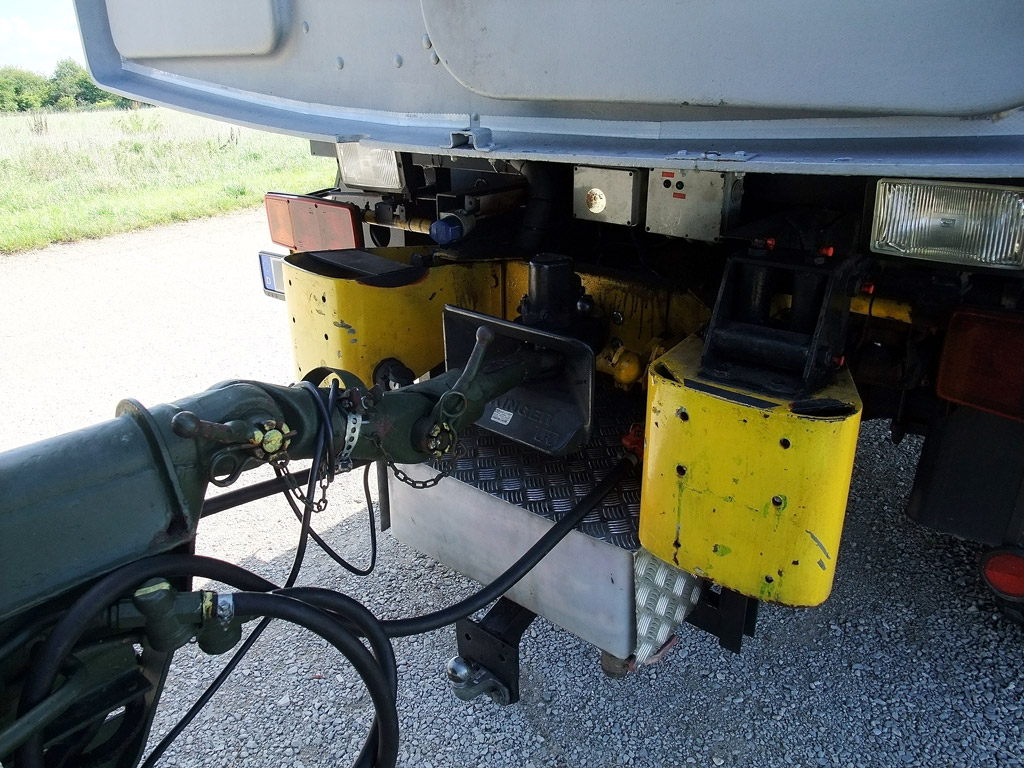

Re: Steyr 680 merkwuerdiges Lochbild AHK = Hakenkupplung Shw
Hey Sico,sico hat geschrieben:hallo moetheone,
habe noch eine Rockinger 250 G135 mit Lochbild 120x55 nach DIN 74051 im Teilefundus
D-Wert 7000kg Stützlast 700 kg Prüfzeichen M3720
Bei Interesse PN.
geiles Angebot, Danke!
Mittlerweile aber ist die AHK (auch eine Rockinger) montiert. Von der Idee der Natokupplung bin ich nun eigentlich wieder abgekommen, ehrlich gesagt war es wohl sogar besser so. Die Rockinger hat ein größeres Fangmaul, was das Ankuppeln schon sehr erleichtert.
Aber Danke trotzdem!
LG Moe

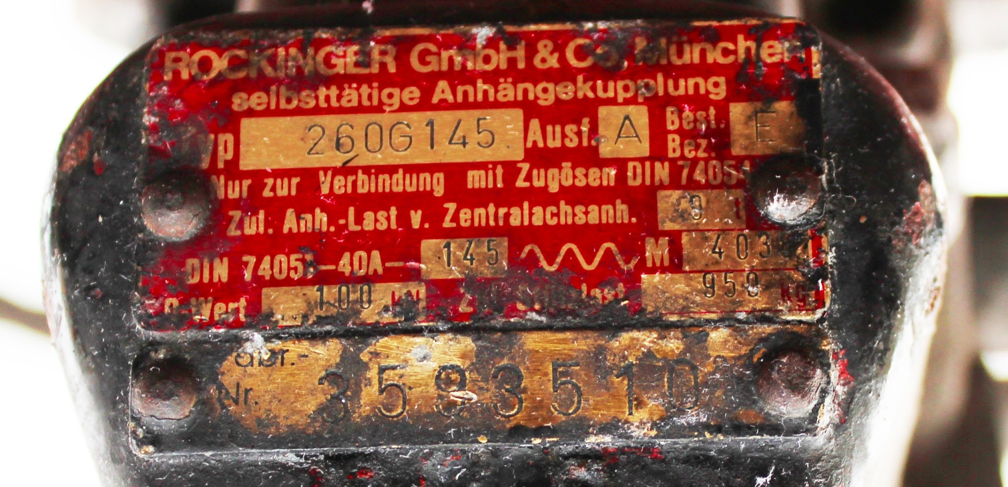

Das geht auch einfacher. Steht bei mir auch noch an.
Die Montgeplatte der alten Kupplung bleibt erhalten und lediglich der "Mittelbolzen" samt Kupplung wird ausgebaut (große Kronenmutter auf der Innenseite). Dann wird von einer passenden Maulkupplung genau so die eigentliche Kupplung aus der "Normplatte" geschraubt und in die Platte am Fahrzeug eingebaut. Ich hatte den Bolzen mal gemessen, aber die Größe gerade nicht zur Hand. Es ist entweder die 135er oder 145er Ringfeder (Bohrung 74 oder 84mm siehe Link)
http://www.ringfeder.de/int/products/co ... 40_A_B.pdf
Willi
Willi

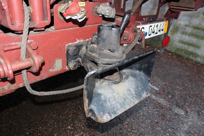

Servus Zusammen,
Hab da noch was rum liegen, Lochbild 140x70, war an einem 2DM dran, bei Interesse macht mir ein faires Angebot.
Gruesse Cord
Gruesse Cord
