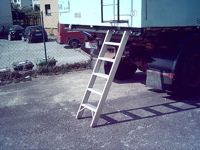

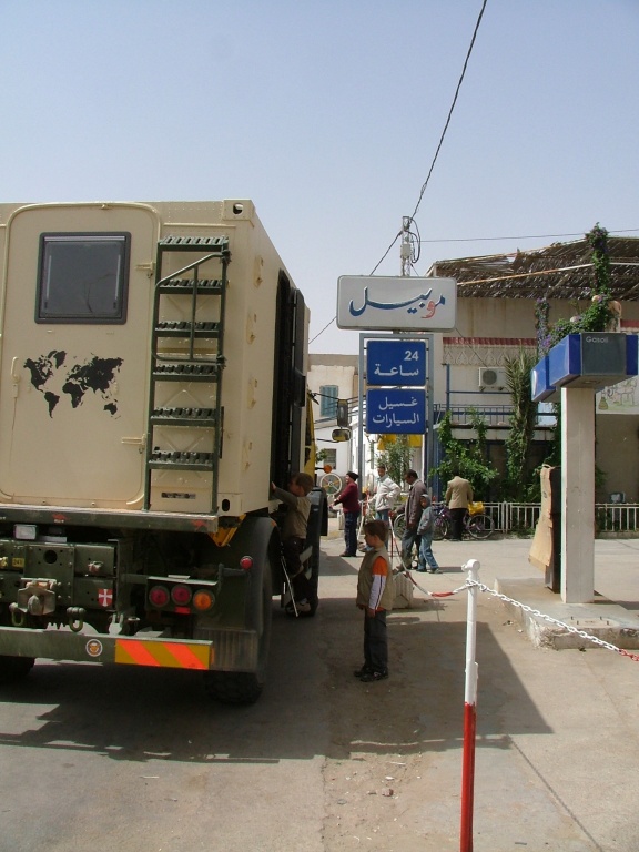

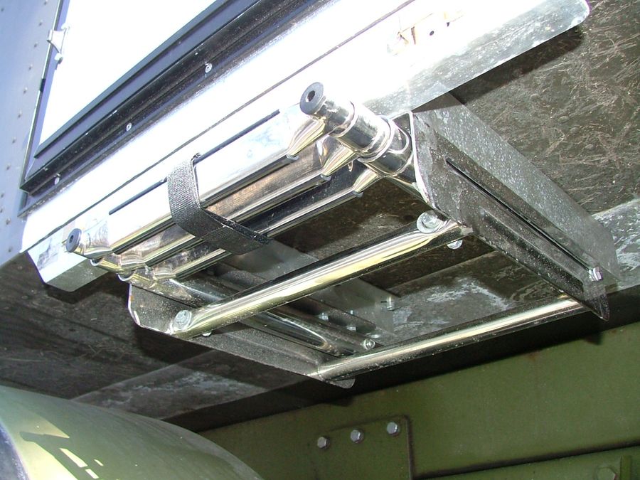

ich habe eine teleskopleiter unter dem aufbau fürs schnelle rein raus, sonst wird die bundeswehrleiter genommen die am koffer hinten , aussen angebracht ist.
leiter ist aus edelstahl.
gibts jetzt mit drei und auch länger mit vier stufen beim woick

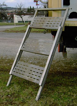

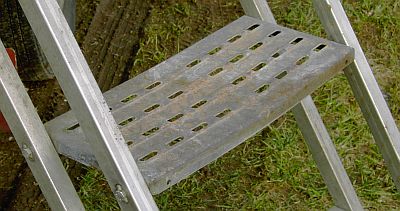

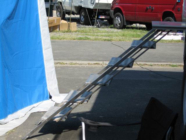

Ist nicht so viel:jollyroger hat geschrieben:@Daily 4x4 :
Das ist natuerlich was Ganz feines, so eine Treppe.
Leider uebersteigt das meine Handwerklichen Faehigkeiten.....
die Trittbleche sind ehemalige Trittstufen zum Davorstellen vor Weißware-Mobile
Den (unteren) Rahmen hat mir ein Bekannter zusammengebraten
Geschraubt hab ich dann selber.
Hintergrund: Leitern sind für Hunde unbrauchbar, und ich hab da solche ständigen Begleiterinnen ...
Außerdem: ich balanciere nicht gern mit 'nem vollen Tablett die Leiter runter zum Tisch draußen.
Zuletzt geändert von daily4x4 am 2007-04-26 9:38:17, insgesamt 1-mal geändert.

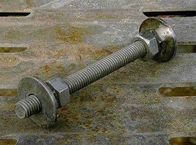

Hi Robert, ist mir schon klar, aber ich hab den Platz für die zusätzlich erforderliche ausziehbare Plattform nicht.RobertH hat geschrieben:ich find ja Falttreppen auch ganz praktisch, aber irgendwie hast Du deine falsch herum gebaut. (...) Hat den Vorteil, dass man keinen wackeligen Abstandshalter braucht und sich die Treppenstufen immer automatisch gerade zum Untergrund stellen.
Übrigens. die Abstandshalter sind so bombenfest, daß ich nur 2 von insgesamt 4 vorgesehenen verwende und auf der Treppe Sprünge machen kann.
-Bernhard-
https://privat.albicker.org
-Bernhard-
Achso.
Das die Abstandshalter ausreichen ist mir schon klar - mir wär es nur zu fummelig, die immer dazwischen zu stecken und wenn man das mal fahrlässig macht klappt das ganze Bauwerk ein.
Hat natürlich den Vorteil, dass man wenn man deine Abstandshalter rausnimmt gleich ne Rampe hat, um z.B. mal ein Rad in den Koffer zu rollen o.ä. - war aber sicher nicht so eingeplant, oder?
Robert

da hier ja auch gerade leiter und treppe verglichen werden.
wir haben beides. die teleskopleiter ist fürs schnelle mal raus etc. und kann notfalls auch während der fahrt drausen bleiben.
die treppe ist mit handlauf sehr bequem und ist dank alu recht leicht.
eine unterschiebbare treppe geht ja nur wenn der koffer zum rahmen noch luft hat zum drunterschieben. ist bei mir aber leider nicht so das unter den koffer nur die teleskopleiter passte.
so hab ich halt zwei lösungen. die treppe wird hinten am koffer transportiert.

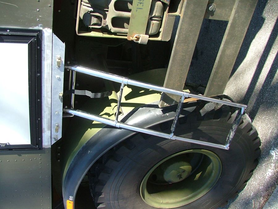

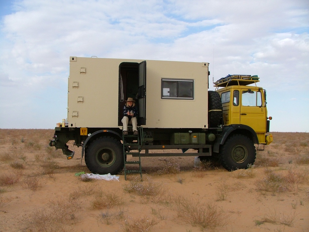

Hab auch so ne zieh-raus-und klapp-runter Leiter, tut gut ihren Dienst. Und es ist immer wieder lustig, wenn man "mal eben" was aus dem Wagen holen will, nur auf die unterste Stufe und dann nach vorne beugen... Die Leiter klappt hoch und man macht sich lang
Ist aber recht günstig und einfach anzubringen.
Für längere Standzeiten hab ich aber auch so ne BW-Treppe als Stahlausführung, die ist nur so schei...schwer.
