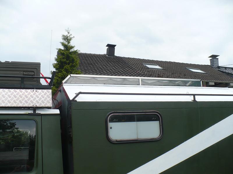

#14 Beitrag von uta+micha » 2011-06-15 9:51:45
Hier die von Ulf bereits erwähnte Variante unseres Mogs:
Da Micha und ich von "zarter" Gestalt sind, reichte uns eine Erhöhung um 10cm.
Gegen zu intensiver Sonneneinstrahlung haben wir noch einen verschiebbaren Sonnenschutz angebracht.
