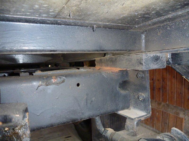

da ich ja Anfang Juni im Knüllwald durchs Gelände hoppeln will und auch schon mal was von Verschränkung und 3-Punkt-Lagerung gelesen habe, schaute ich mal unter meinen Hano, wie das da gelöst ist.
Tja, so richtig schlau bin ich nicht aus dem geworden, was ich da gesehen habe. Der Koffer ist auf jeder Seite 4mal mit dem Rahmen verbunden ... also 8-Punkt-Lagerung. Jedoch vermute ich, dass das nicht ganz so optimal für die Geländegängigkeit ist.
Ich zeig euch mal die Bilder von vorn nach hinten, Beifahrerseite:

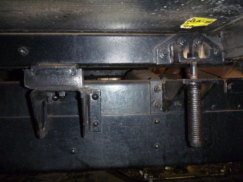

Also nach einer Federung schaut mir das nicht aus, eher nach vielen Beilagscheiben, da bewegt sich doch nix - oder?

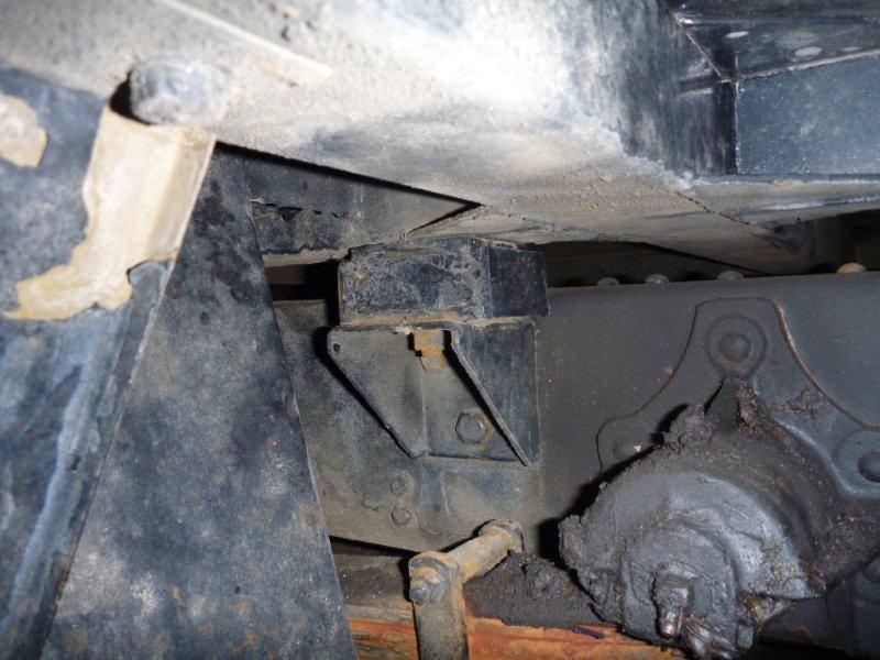

Und gleich danach kommt ein Gummipuffer, der jedoch unten mit dem Rahmen und oben mit dem Koffer verschraubt ist, bewegt sich auch nix?
Vor der Hinterachse, wieder so ein oben und unten verschraubter Gummipuffer.

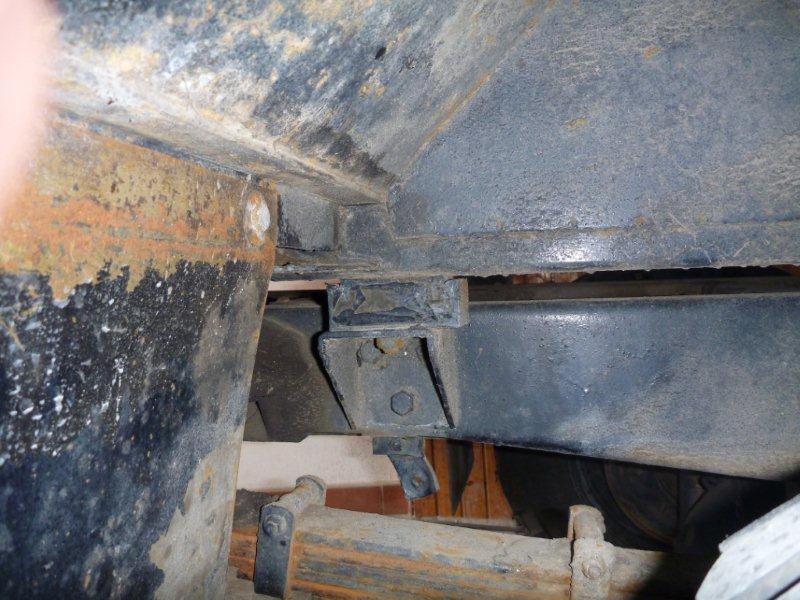

Nach der Hinterachse wieder so ein verschraubtes Dingens.
Und ganz hinten ein verschraubtes Holzteil.
Könnt ihr mir mal erklären, wie so das Prinzip der Verschränkung-Geländegängigkeit-Kofferlagerung gedacht ist?
Passt das alles so oder sollte ich da irgendwas ändern?
Nun, bin schon gespannt auf eure Analysen,
vielen Dank schon mal,
Ralph.

also soweit ich weiß, sind die "Gummilager" die eigentliche Kofferlagerung, nachdem aber bei zu starkem Geländegang der eine oder andere sich verabschiedet hatte, wurde als Koffer-Abwurf-Sicherung die Verschraubung vorne hinzugefügt... Habe mich bei meinem AL auch schon gefragt wie viel Verwindung das Ding mitmacht. Ein Bekannter jedenfalls hat seinen Koffer (San-Ausführung mit der gleichen Lagerung) bei Geländespielen fast verloren, nur noch zwei der Gummilager waren da, alle anderen waren abgerissen...

Die "Beilegscheiben" sind Tellerfedern, ein wenig Federweg ist damit auch zu machen.
Ich hab die Scheiben durch Federn ersetzt, gibt jetzt spürbar mehr Bewegungsfreiheit... Mal sehen wie lange die Gummis das mitmachen..
Die Lagerung ist für schweres Gelände bestimmt nicht das Optimum, aber man kann schon damit leben.
Mein Hano hat schon recht wilde Verschränkungspassagen mitgemacht (langsam fahren! ), da ging nix kaputt..
Zum reisen recht die Lagerung mmn auf jeden Fall, für Trial ist der Koffer (THW) eh zu schwer.. Und ausserdem hat die Art der Lagerung eine supergeringe Bauhöhe.

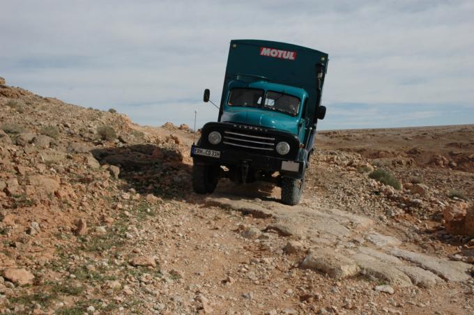

Ja ich habe schon öffters welche abgerissen :mad: .
Mit der Zeit hat man sie Durch gewechselt und es geht dann .
Bei sowas reißen sie noch nicht :
Geht auch Problemlos

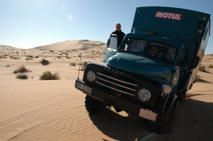

Auch hier keine Probleme
also keine Panik
Ich habe noch keinen Koffer verloren .
Wo der AL mit seiner komischen Kofferlagerung durch geht , müssen andere erst mal hinterher .

Spricht eigentlich was dagegen die Tellerfedern gegen Spiralfedern zu tauschen? Weil an der Gewindestange hängt der Koffer ja trotzdem noch. Welche Federn, Torben, hast du denn genommen und woher?

Federn, hmm.. Du brauchst irgendetwas starkes, ich hab 2 Ventilfedern ineinander genommen, und davon dann 2 Stück. Schaut etwas gebastelt aus, funktioniert aber...
Alles was Du mit der Hand nicht nennenswert zusammendrückens kannst darf probiert werden ;)

In Saverne hats mir mal 2 von den Gummis zerfetzt ... hab danach die vorderen 4 (von insgesamt 6) ausgebaut, durchgebohrt und mit einer längeren Schraube vorne und mittig eine Federlagerung gebaut ... Federn sind Ventilfedern von OM 352 ... lassen sich von Hand gerade noch zusammendrücken ... seither geht er sehr viel geschmeidiger durchs Gelände ... war vorher immer ein gewürge und geknartze ... Federweg vorne 15 cm ...

Sagt mal wo bekommt man denn solche Gummilager her ?? bei mir fehlt einer völlig.

Einmal abgesehen davon, dass diese Metall-Gummi-Elemente sicherlich nicht der Weisheit letzter Schluss sind, findest Du Silentblöcke zum Beispiel bei www.maedler.de
