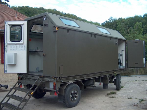

auf Anfrage vom oliverM stell cih mal den Schweizer Lak hier ein mit Bild.
Ich selber habe auch Interesse an so einem Koffer und da dieses Wunderwerk der Schweizer Baukunst leider noch nicht so oft anzutreffen ist. Ich hoffe ich das und die Schweizer da etwas helfen können die Wissenslücke zu diesem Koffer zu schließen
Der Koffer hat ne Isolierung, angeblich ca 5 cm
ist aus GFK , ca 5meter lang, 2,2m Breit (innen) und Höhe so un die 1,96m. Diese angaben wurden mir genannt und können entweigen nicht stimmen.
Wer kann helfen?Infos zum Koffer ?
so long RockBild

sieht ja fast so wie der Shelter auf dem Steyr 680 aus, nur das der wahrscheinlich etwas kürzer ist.
Sonst aber top, eben Schweizer Produkte.

ich habe so ein Teil. Im Moment bin ich mit dem Ausbau beschäftigt. Unter den Koffer kommt ein Steyr 12S21 mit 4m Radstand. Gerne beantworte ich Eure Fragen mit bestem Wissen und Gewissen.

länge/breite/höhe Innen
und wie dick ist die Isolierung ,
wie groß ist die Türe.
Ab wann fängt die Schräge an (vom boden aus gemessen/innen
(wenn man schon jemanden hat der so ein Teil besitzt) :D

ich werde Dominique (Silberpfil) mal anhauen dass er sich zu Wort meldet... Ihm gehört nämlich das Schmuckstück. Als ich mir das Teil um Weihnachten angecshaut haben war ich begeistert... Tolle Verarbeitung und Fette Isolierung... Isoglasfenster.. etc. pp.
Neupreis > 100.000 CHF!!!

Hallo Kampfschrauber
wie genau sollten die Angaben sein ?
Länge aussen 500
Breite aussen 230
Türe hinten mitte ca 80 x 190
Türen vorne links - Rechts 100 x 150
Höhe aussen 210
Isolation Wände 5, an diversen Stellen sind grosszügige ALU - Verstärkungen einlamminiert
Isolation Türen 3 dafür härter Schaum
Schräge beginnt bei ca. 160 (Schulterhöhe)
Fenster sind Festeingebaut, im Dach 4 Lüfter mit rechts - linkslauf
Boden ist eine durchgehende Phenolharzplatte mit einem Kunststoffbelag beschichtet, keine Isolation
Aufgebaut ist alles auf einem Stahlrahmen, Aufbau direkt auf Traversen.
Weitere Fragen ?
Details werde ich in gerne auch Fotographieren. Gott sei dank darf ich aber in 1 Woche mit meinem "kleinen" Landcruiser für 14 Tage in tunesischen Dünen etwas spielen und das muss natürlich auch vorbereitet sein (Und arbeiten darf mann schliesslich auch noch ein wenig).

Sprich die innnenbreite is 220 und die länge 490
die innenhöhe min 190 , richtig?
wie sind die Koffer an der Lafette befestigt?
ein Foto?*wunsch*

Hallo Fangemeinde dieses Koffers,
Die Innenbreite ist 2.16, aussen 2.26 x 5.04 m
Mein Werkstattwagen hat komplett ausgerüstet 196'000 CHF gekostet. Danke an alle Schweizer Steuerzahler fürs Mitfinanzieren meines Hobbies, denn mein Koffer war unbenutzt.
Zur generellen Unterscheidung der beiden Container Typen von der Schweizer Armee:
Werkstattwagen:
- kann mittels Helikopter inklusive Wagen transportiert werden (so wurde mir gesagt).
- Aufbau in sich Verwindungsarm.
- 4 x Isoglas Fenster
- 3 Türen jeweils 3-fach Verriegelung
- Sehr aufwändige Konstruktion
- Boden nicht isoliert, nur durch die 2cm Dicke Holzschicht. Koffer wurde jedoch gegenüber dem Anhänger komplett versiegelt, das heisst, das die Luft (8cm Dick, sofern man das so sagen kann) hier im Zwischenraum isoliert hat.
Desinfektionsanhänger (Spekulationen aufgrund der Bilder)
- nicht selbsttragend, da keinen Zwischenrahmen zw. GFK Aufbau und Anhänger
- Keine Anmachpunkte an den Ecken
- Keine Fenster und Entlüftung
- Konstruktion viel einfacher
Vom Innenraum hab ich leider keinen blassen Dunst da ich nie drin war.
Damit sich der eine oder andere noch ein genaueres Bild machen kann habe ich ein 3D Abbild des Koffers auf den Server gestellt und kann hier runtergeladen werden.
http://www.grisu-on-tour.ch/Temp/Grisu_Aufbau22.exe
dann könnt Ihr selber ausmessen.
unter
http://www.grisu-on-tour.ch/Umbau/index.html Phase 4 neue Bilder gedreht und bei Sonnenschein
Hier die Links zur Armee Homepage:
http://www.armeefahrzeugversteigerung.c ... uge_07.htm
Sollte jemand den Koffer ersteigern, auf keinen Fall an den oberen Oesen anheben. Diese sind nur fürs Runterzurren auf die Eisenbahnwaggons gemacht.
Zuletzt noch: Was ich allerdings nicht vestehe: wenn schon meine Bilder reingestellt werden, warum werde ich nicht direkt gefragt?

Kann ich dir sagen. Hab das Bild als eines meiner ersten aus dem Netz gefischt und konnte es keiner Person zuordnen.thats it
Wenn es deins ist (is es auch)frag ich dich halt nun ob ichs weiterhin drin haben darf oder ob ichs editieren soll.
Aber ersmal danke für die infos und ma sehen ob ich bilder machen kann.

Nicht falsch verstehen, ich habe mich nur gewundert, da ich ja sehr ausführlich Bilder geschossen hatte und schon einiges über den Koffer geschrieben wurde.
Ich kann Dir nur eins sagen, der Koffer lohnt sich echt. Wenig Arbeit fürs draufmachen (ok ich habs immer noch nicht geschafft) aber durch die 5 Stahltraversen aus C-profilen mit 8 x 5 cm und dem Rahmen aus dem gleichen Material ist es echt easy. Zudem kannst Du Tanks und dergleich direkt am Koffer dranschrauben.
Bei der Versteigerung morgen ist das Werkzeug natürlich auch mit dabei. Ich war froh war schon alles draussen, zumindest im Stauraum. Den ganzen vorderen Teil hätte ich natürlich gerne genommen und gleich die Werkstatt damit ausgerüstet
