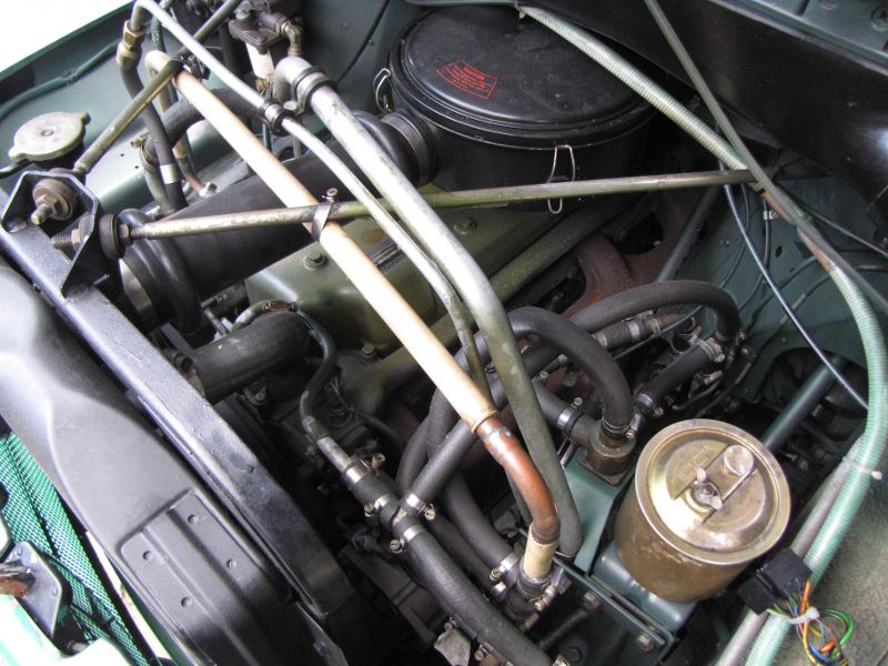

ich habe einen passenden liegenden Hummel-und.Mann-Zyklonfilter erstanden und will den unter die Motorhaube von unserem la 911b bauen.
Momentan sieht es da so aus
Bild[/img]
Ich will zur Ansaugung die originale Ansaugöffnung durch den Kühler verwenden, da sie nach meiner Ansicht sehr geschickt konstruiert ist (Vermeidung von Staub und Spritzwasser, liegt sehr hoch).
1.) Unterbringung: Servoleitungen im Weg :wack:
Leider liegen hier drei Rohre für verschiedene Verlegungsvarianten (der Filter würde sogar gerade so mit Staubglas über den Motorblock passen) ziemlich blöd im Weg:
a) Ein Standheizungsrohr. Das will ich, wie schon im Anderen Thread diskutiert, sowieso nach unten verlegen: Kein Problem.
b+c) Zwei Rohre von Pumpe zu Servolenkung: Dickes Rohr (Rücklauf??) und dünnes Rohr (Druckrohr??)
Jeweils nur ein Teil dieser Leitungen verläuft in Rohren, der andere Teil verläuft schon in Schläuchen.
Die Form der Rohre ist aus meiner Sicht etwas seltsam, das dicke Rohr krümmt sich beispielsweise nach der Überbrückung der ersten Kühlerstrebe vollkommen unmotiviert steil nach unten, so daß der weiterleitende dicke Schlauch wieder eine seltsame verrenkung machen muß, um noch zur Pumpe zu kommen; das dünne Rohr prinzpiell ähnlich.
Kann ich diese Leitungen verlegen bzw. zum Teil durch passende gute Druckschläuche ersetzen??? Kann ich hierfür das Dicke Rohr absägen?

zu deiner b+c Lösung... die Rohre der Servo kannste tauschen durch entsprechende Hydraulikschläuche und dann dort wo es dir besser passt lang legen. Ist kein problem hab ich auch so gemacht.
bedenke noch dass es auf der Seite bedingt durch den Krümmer durchaus sehr warm werden kann... keine Ahnung ob es dem Filter was amcht oder ob die angesaugten Luft eine ernsthafte Chance hat sich zu erwärmen...dann haste nämlich einen invertierten Ladeluftkühler.

nimm einen Querschnitt den die Leitung jetzt auch hat und eine 300bar Hydraulikleitung.
Druckwerte kann ich nachher mal nachgucken, mit 300bar biste aber auf der sicheren Seite

@axel: Danke für Deine Infos - haben mir schon sehr geholfen!
Da ich den alten Schlauch nicht zerschneiden will und er am Ende fest verpresst ist, weiß ich nicht, was der für einen Innendurchmesser hat. Was hast denn Du verbaut, bzw. ab welchem Durchmesser bin ich auf der sicherne Seite?
