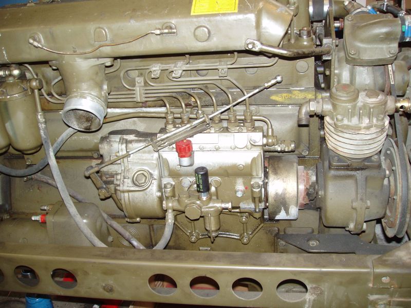

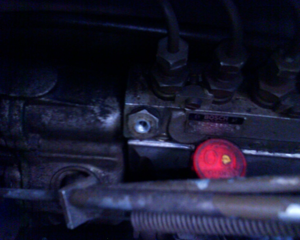

Ich habe jetzt auf der BOSCH einspritzpumpe die ablass schraube (unter / mittel rechts ) geoffnet und das überschüssiger Diesel / oel gemisch abfliesen lassen.
Ich solte jetzt 1/2 Litre oel nach fullen über der schraube oben links. Dieser schraube ist der überlauf schraube, mit loch .... und auch nich ganz fest.
Das problem ist das loch ist 4 mm, wie kreig Ich das oel rein??
Kann Ich das grossere mutter unter der schraube ab machen?
Hier die Mutter auf der linke seite ( schrabe is nicht drin ) :-
Hier Mutter in die mitte ( schrabe is nicht drin ).
Bitte um vorschlage wie Ich jetzt 1/2 L oel darin bekomme,
Danke
Kev

Mit einer simplen Plastikspritze zum Beispiel.

warum drehst Du nicht den roten Deckel (da steht "OEL" drauf) ab und füllst darüber ein? - das wäre jedenfalls so vom Hersteller vorgesehen...

Wenn ich das richtig sehe, hast du das Überströmventil geöffnet. Das ist nicht zum Öl einfüllen! Das gehört zum Kraftstoffkreislauf!
Dort wo der rote Deckel ist muss irgendwo das Öl rein

Ich dachte das der roten deckel war der hand pumpe.

Die Handpumpe ist wohl der schwarze Pömpel neben dem roten Deckel ... wie wärs mal mir einer Betriebsanleitung oder Werkstatthandbuch ... bevor da sinnlos Öl ins Kraftstpffsystem eingefüllt wird ...

Erstes Bild, roter Deckel ist zum Öl einfüllen. Die Pumpe ist das graue runde Ding rechts daneben.
Und das Überströmventil wieder mit allen Federn und Kugeln die da evtl. drin waren zusammenschrauben!

der rote deckel ist für Öl, deswegen stehts ja auch drauf.
wenn du aber nur die mittlere (12erKopf ?) schraube entfernt hast, ist das Öl aber nicht komplett draußen, du hast es nur auf "normal" - Stand abgelassen.
Du müsstes einen deckel mit einem großem Schlitz drauf haben (ähnlich einer schlitzschraube) den öffnen, mit ner spritze und ca. 20 cm langem Schlauch da rein und öl absaugen-- alternativ durch die öffnung des Roten Öl deckels, weis aber nichtöb das geht, bei meiner ESP geht es nicht.
EDIT: ich sehe gerade deine pumpe "steht", meine "liegt" also versuche es mit der Spritze durch den Öleinlass.
Anschließend mit öl befüllen.

Rot=0,5l Öl einfüllen. Schwarz=nagelneue Pumpe zum pumpen und entlüften der Spritleitung, einfach so wie sie da ist draufdrücken und pumpen.

So sieht das in meinem Handbuch aus:
So ganz sicher bin ich mir erstens über die Niveauschraube nicht, ist das die mit dem Pfeil markierte??
Und dann steht weiteres nur drin, dass der Ölwechsel alle 10000km durch zu führen ist. Aber wie???
ICh kann mir ja fast nicht vor stellen, dass man dazu die Pumpe abschrauben müsste, v.a. ist die mit dem Pfeil markierte mutmaßliche Niveauschraube auch nicht viel höher als die Pumpe. Bei der Niveauschraube? ging bei mir offensichtlich ein Haufen Diesel raus, aber von Öl habe ich da nicht viel bemerkt.
Also doch raussaugen?? Und dann einfüllen wie viel? Irgendwo stand ja 500ml, das klingt so irgendwie angemessen, aber ich selber habe bis jetzt keine Angabe dazu gefunden. Kann man zu viel einfüllen oder drückt es die überschüssige Menge einfach raus?
