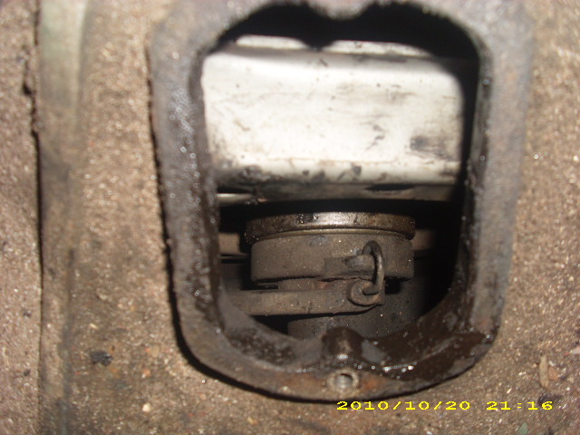

Bevor ich die Platte wegschraube, weis jemand, was darunter verborgen ist??? Schmiernippel für das Kupplungsgestänge oder so???

Das Ausrücklager der Kupplung kann man hier ölen, nachdem man noch eine weitere kleine Klappe aufgeschraubt hat. Hier im Bild nicht ganz korrekt, weil falsch eingebaut. Da muss ein Filzstreifen zu sehen sein. Darauf etwas Öl geben.
yep,auch...
mach auf, säge/halbiere die holzplatte platte (für später...!) , überhole sie und isoliere sie von unten gegen lärm, schmier die nippels..., wieder einbauen...
