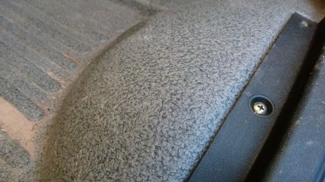

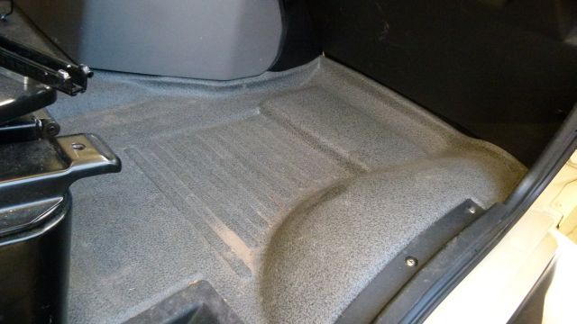

hallo in die runde,
in unserem mobil ist das fahrerhaus mit der kabine verbunden und somit teil des wohnbereichs. nachteil: bei niedrigen außentemperaturen kommt die kälte leicht durch den boden des fahrerhauses.
mein plan ist nun, den gesamten fußbereich mit trocellen zu bekleben (bis auf die wölbungen der radkästen). spricht irgendwas dagegen? wegen der unebenheiten wird es allerdings schwierig sein, die dämmmatte ohne hohlräume mit dem fußboden zu verbinden. der fußraum ist ab werk mit einer elastischen matte vollflächig ausgelegt, die an den rändern mit schrauben fixiert ist.
hier zwei bilder (der dreck kommt natürlich weg :blush:):

ich tendiere bei meinem Biotop eher zur Ichwilldamalruntergucklösung. Irgendwo kommt früher oder später
mal Wasser rein was sich sammelt. Werde wohl eine Gummischnitzel-Matte nehmen und lose reinlegen
mit dem Nachteil schlechterer Dämmeigenschaften.
Auch bei Schweissarbeiten besser etwas loses. Für den Endbelag schwebt mir formbarer Teppich vor.

Gibt aber auch keine abweichende Meinung von mir ... lieber lose lassen um eventuell eingedrungenes Wasser leichter wieder loszuwerden ... fest verklebt ist es ein wunderbarer Rostschutz ... der Rost kann sich darunter sehr geschützt austoben ...

egal mit welchem Schaum du da dämmst, feucht hast du das immer da drunter. Habe mir da auch schon einen Kopf gemacht und werde bei mir Antirutschmatten für Teppiche, also diese Gittermatten zum drainieren drunter legen.

Also, grundsätzlich ist Trocellen geschlossenporig, nimmt als kein Wasser auf, siehe auch Trocellen, daher droht als keine Gefahr. Nun ist noch das Problem Schwitzwasser und eindringendes Wasser unter der Isolierung. Wenn Du das durch geeignete Maßnahmen verhindern kannst, warum nicht?
Ich würde den Untergrund mit Brantho Korrux 3in1 versiegeln, ggf. mehrfach und das Trocellen in die letzte Schicht nass verlegen, da dürfte nichts mehr passieren und das hält.

das ist meine sorge halt auch, zumal ich das trocellen wegen der "sicken" nicht wirklich vollflächig verkleben kann. aber genaugenommen würde das bedeuten, dass ich den jetzt vorhandenen bodenbelag auch von zeit zu zeit abschrauben müsste :dry: *grübel*
@Frieder,
Brantho Korrux 3in1 kann wohl nicht auf weichem kunststoff aufgebracht werden, wenn ich die anleitung vom korrosionsschutzdepot richtig verstanden habe. der jetzt vorhandene belag scheint eine geschlossene oberfläche zu haben, ist aber nicht hart.

Also ich wütde im Fußraum kein Trocellen verbauen weil es zu steif ist. Verkleben würd ich auch nicht um auch mal ordentlich durchlüften zu können und naß wirds dort spätestens im.Winter sicher werden.
Ich habe sowas wie Armaflex in ca. 3cm Stärke unter meinem Tepich liegen im Fahrerhaus. Das ist weich und schmiegt sich der Bodenform gut an. Ist auch geschlossenporig und gibts in antibakteriell :-)
