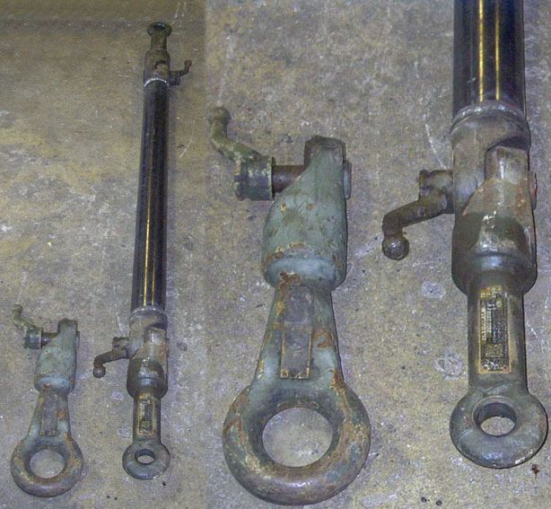

Hallo!
Wo bekomme ich solch ein Teil zur Verlängerung der Deichsel her?
Wer kann helfen?
Gruß aus der Pfalz
Heinz

Das ist zu kurz.......
Gebraucht werden wegen oberen Überhang vom Reserveradträger etwa 40 - 60 cm.
Das Planengestell muß einfach weiter Weg vom Träger oben.

ca.50cm lang.
Oder absolut desaströs.

natürlich darf nur ein Zwischenstück eingebaut werden.
Die Länge kann man selbst bestimmen.
Man muß eben nur ein zugehöriges Rohr einschweißen.

Ingenieur hat geschrieben:Hallo,
das wollte ich aun gerade sagen...einschweißen (lassen?)

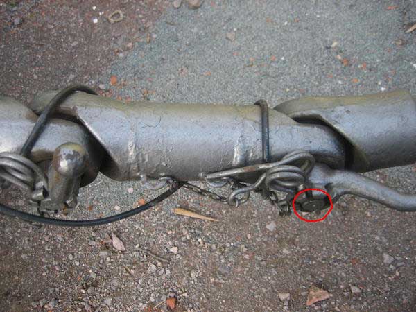

ich weiß selbst wie sch* sich das mit der kurzen Deichsel fährt, aber seit vorsichtig an der Deichsel was zu ändern. Mit ist in Indien einer der Bolzen in den Gelenken gebrochen (Der Hänger war die ganze Tour nicht ausgeladen), dann hängt der ganze Hänger nur noch an einem 8mm Bremsseil. Das ist eher semi-lustig bei 80km/h.
Das ist mehr oder weniger eine Fehlkonstruktion mit dem 22mm Bolzen für die ganze Deichsel. Das hat keine Toleranz für Bastelleien!
Ich werde mit den Gelenken nicht einen Meter bei hoher Geschwindigkeit fahren. Einzig akzeptabel das was wir dann in Indien gemacht haben: Sauber machen, einigermaßen passend einstellen, Gelenke zuschweißen und über die Gelenke noch einmal 15x100mm Flachstahl schweißen. Dann ist alles gut. Der Hänger hat dann in D auch mit fest geschweißtem Gelenk TÜV bekommen,
das mit dem lächerlichen Bolzen hat auch dem Prüfer eingeleuchtet.
Das Festgeschweißte Gelenk ist in der Praxis kein Problem, wenn man den Hänger nicht auch mit dem PKW ziehen möchte ist eine Mittige Einstellung für jeden 4x4-LKW passend.

also das brauch ich nochmal zum mitschreiben:
der Bolzen ist dir gebrochen?????
der hat doch gar nix zu tragen, die Last liegt doch auf der Verzahnung!?!
Und wie hoch ist die denn, der Hänger wiegt maximal 2 t, dazu kommt die dynamische Last, kennt sich da einer aus??
Wenn der Bolzen reisst, dann ist mir die Lösung mit dem einschweißen aber auch nicht geheuer.

sorry, aber der Bolzen übernimmt keine Kräfte.
Die Deichsel-Kräfte werden von dem Zahnkranz übernommen.
Der Bolzen ist nur dafür da, die Zähne zusammenzupressen.
