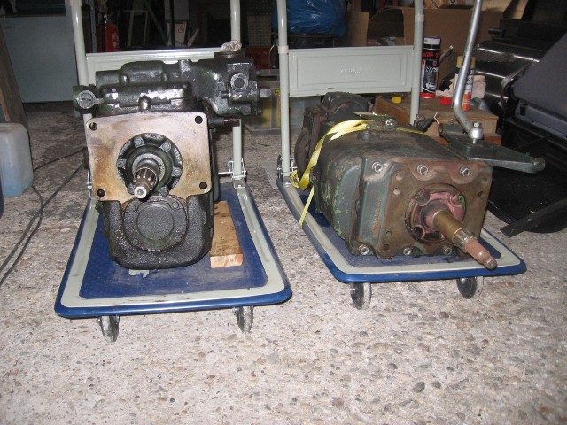

Das S5-35/2 sieht so aus (rechts im Bild):
Wie man sieht, sind Ölablaß- und Einfüll-Schrauben für alle möglichen Lagen angebracht.

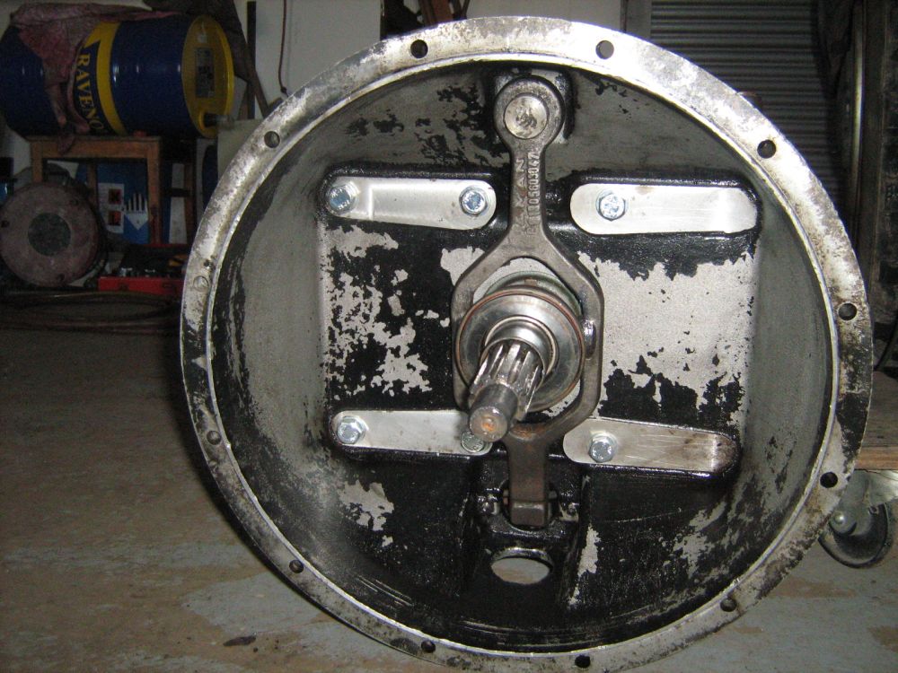

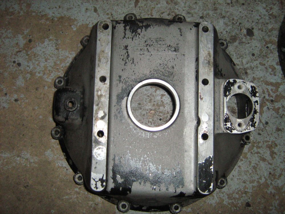

Allradwilli
Re: Unterschiede ZF AK/S 5-35 und S5-35/2
Hallo,Hatzlibutzli hat geschrieben:Hallo, wer kann mir da weiterhelfen?
Vom S5-35/2 gibt es wohl stehende und liegende Ausführungen und sie wurden in allem möglichen verbaut ... die Frage ist: Sind die Kupplungsgehäuse kompatibel oder ist das /2 ein ganz neues Konstrukt?
Hat jemand vielleicht eine bemasste Zeichnung von einem /2?
Vielen Dank!
Grüsse ... Simon
hab Dir mal 2 Bilder eingestellt, vielleicht kommst damit der Sache näher!
