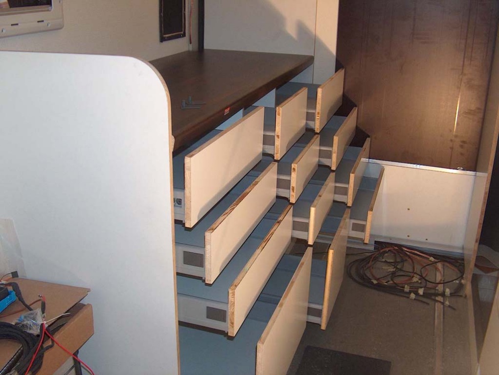

Oder Schubladen. Und Möbelfronten mit sauberen Ecken. Und Arbeitsplatten. Also praktisch alle Oberflächen, die nach was aussehen sollen.
Bei der Wandverkleidung könnte man probieren, den Stoß immer hinter einem Einbau zu verstecken. Hm. Und wenn das nicht geht? Viele Stellen sind ja auch schwer zu sägen, weil irgendwelche Winkel drin sind. Da würde ich die Sägekanten gerne verstecken.
Schubladen könnte man ja beim schwedischen Möbelhaus kaufen. Seitlich ein oder zwei Push-locks zusätzlich angebaut, schon wird es wohnmobiltauglich. Sieht brauchbar aus und hat diese Schubladendämpfer etc Schnickschnack. Ist evtl. ein guter Kompromiss zum Selberbauen. Damit wären schon mal die Möbelfronten versorgt. Dadurch bekommt das Auto aber diesen gewissen IKEA-Charme...Hat jemand eine bessere Idee? Ich will in jedem Fall möglichst viele Schubladen einbauen, finde ich extrem praktisch.

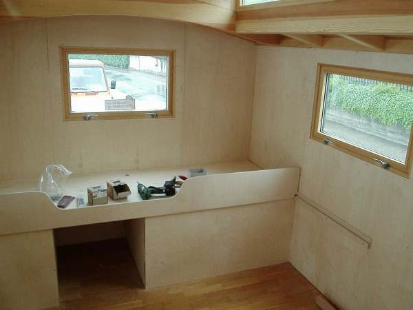

aus eigener Erfahrung: Ich habe mit Stahlgerippe gebaut, weil es bei mir nicht anders geht, ich kann nur oben/unten befestigen. Für normale Ausbauten würde ich dringend abraten. Metall ist selbst mit einer Richtbank kaum so gerade hinzukriegen wie Holz. Die Wärmeausdehnung passt auch gar nicht (1-2cm auf Kofferhöhe!).
Ich würde die Schränke aus Holz bauen und nachträglich in den Kanten Winkel einkleben/verschrauben. Damit rüttelt sich nichts auseinander, weil es zugfeste Verbindungen sind, auch wenn keine Ecken verschweißt sind.
Wichtig für die Holzarbeiten ist die ordentliche Sägeauflage. Mit der Kreissäge kriege ich keinen guten Schnitt hin, wenn die Platte nicht flächig aufliegt und der Parallelanschlag nur 50cm lang ist.
Die Tischler im Fernsehen arbeiten gern mit Fein-Kreissägen mit Aluschiene als Auflage.. die Alternative wäre für mich ein großer Sägetisch mit eingelassener Kreissäge, das baue ich mir demnächst aus einer Spanplatte selbst. Ohne eine hochwertige Säge mit präziser Führung wird das jedenfalls nix. Selbst damit muß man manche Stellen schonmal mit Zugabe sägen und hinschleifen, wenn es hochpräzise werden soll.
Beim Sägen muß man bei MDF und HDF unbedingt beide Seiten abkleben, damit das nicht ausreißt.
Wenn es an die Wandverkleidungen geht, besser erst mal nachmessen, ob die überhaupt gerade sind. Wenn es mal nicht genau geht, gibt es Dichtkeder ("Pfuschgummi").
Im Fahrzeugbau werden sowieso gerne, L, U und H-Profile zum Ausgleich eingesetzt, wenn etwas mal nicht gut passt.

gegen Deine Möbelbaupläne auf Metallgerüst sprechen noch ein paar Gründe, die hier glaube ich noch nicht beleuchtet wurden:
1. Gewicht
2. Kondenswasser: da Metall Kälte besser leitet als Holz, sind die Metallteile im Innenraum tendenziell die kältesten Oberflächen. Das bedeutet, dass sich hier Kondenswasser am ehesten bildet. Passiert dies häufiger und sind Deine Holz-Verkleidungsplatten nicht lackiert, kann es sein, dass die Feuchtigkeit ins Holz eindringt und aufquillt: nicht schön!
Auch wenn Deine Holzverarbeitungs-Fertigkeiten denen in Metall nachstehen würde ich Dir dringend die Möblierung in Holz empfehlen. Ich hatte weder mit dem einen noch dem anderen Werkstoff eine Ahnung und habe in kürzester Zeit den Umgang mit Holz erlernt. Wichtig ist nur, dass Du eine große Schreiner-Tischkreissäge zur Verfügung hast, sonst wird das nämlich nix.
Dein Ansinnen, Multiplexplatten zu verwenden ist gut, denn dort sind auch die Schnittflächen dekorativ (vorausgesetzt Du erwischst eine gute Qualität mit wenigen Hohlräumen). Dadurch sparst Du Dir die Umleimerei. Falls Du Umleimer einsetzt, rate ich Dir von den typischen Womo-Klopfumleimern ab. Die werden in eine vorgefräste Nut geklopft, aber nicht verklebt. Bei Kälte schrumpft das Umleimer-Band und bei jedem Türchen fehlen die ein bis zwei Zentimeter: nicht schön!
Ich habe mir vom Schreiner maschinell Profi-Umleimer aufbringen lassen, so wie man sie vom Küchenbau her kennt. Die schrumpfen nicht, es gibt sie in tausenden von Dekoren und der Preis ist mit 1 Euro pro laufendem Meter auch noch halbwegs akzeptabel. Auf jeden Fall rechtfertigt die Optik den Aufwand und es sieht drinnen nicht aus wie in jedem klassischen Womo.
Befestigungstechnik: Ich würde abraten, die Möbel zu verkleben. Wenn Du - aus welchen Gründen auch immer - etwas ausbauen musst, geht das nicht, ohne das Holz zu zerstören. Und wenn es blöd läuft, beschädigst Du auch noch die Wand. Allerdings würde ich das Holz auch nicht einfach nur in die Wand spaxen. Bei meinem Shelter mit 2 mm Alu-Wänden ist das nur ein Gewindegang im weichen Alumaterial und es ist absehbar, wann dieser ausleiert und die Schrauben nicht mehr halten - insbesondere bei Pisteneinsatz.
Deshalb habe ich alle Verbindungen mit der Außenwand und Decke mit Einziehmuttern gelöst. Viel Arbeit, aber die Schrauben halten bombenfest, weil Du 5-7 mm tiefe Gewinde einsetzt und mit Maschinenschrauben schraubst und nicht mit Holz- oder Metallschrauben.

Was Werkzeug angeht bin ich eigentlich inzwischen echt gesegnet. Mein Vater hat auch ein paar nette Werkzeuge stehen, eben auch eine große 380V-Tischkreissäge, die man zu zweit nicht heben kann.
Da ich jetzt ab April wohl einen Hallenplatz haben werde, steigen die Chancen, dass ich mich denn doch nochmal selbst an den Ausbau mache. Dann aber nicht mehr alles von Grund auf im Selbstbau, zum Beispiel Schubladen sind echt schwer zu bauen. Sondern auch mit vorgefertigten Teilen, auch wenn dann Teile aus Pressspahn sind, was ich vermeiden wollte. Aber es sieht einfach besser aus...

na dann kann´s doch losgehen, wenn Halle und Equipment stimmen. Was z.B. Schubladen anbelangt, da habe ich es mir auch einfach gemacht. Ikea hat Auszüge in 40, 50, 60 und 80 cm Breite für ca. 25 Euro. Da ist die Schublade fertig bis auf die Frontplatte - siehe mein Bild oben.
