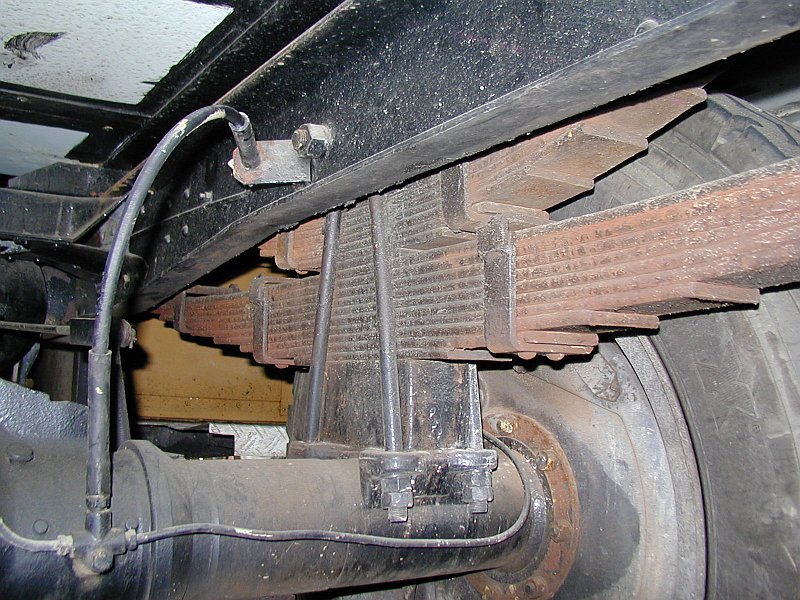

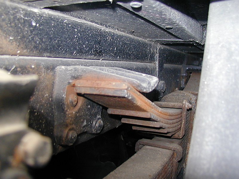

#15 Beitrag von Slarti » 2011-03-12 21:05:54
heute war ich nochmal unter'm Auto um die Federwegbegrenzer zu suchen :dry:
Hier die Bilder "meiner" Hinterachfederung
Seht IHR da irgendwo einen Federwegbegrenzer :eek:
Gruß, Hajo

#16 Beitrag von lunschi » 2011-03-12 23:00:09
@Hajo:
...auf Deinem zweiten Bild ist er voll drauf... Das sind die Zusatzfedern, die normalerweise erst nach einem gewissen Einfedern an die Konsolen anschlagen sollen.
Wenn das im "Ruhezustand" bei Dir so aussieht, dann würde ich sagen, das entweder
1. Die Hauptfedern (das untere Paket) ziemlich erlahmt sind und durchhängen oder
2. Du mit deutlich mehr als der normalen Achslast unterwegs bist.
Kein Wunder das da kaum noch Platz ist zwischen den Reifen und der Karosserie... Der muss sich ja auch bockelhart fahren, federn tut da ja nicht mehr viel, oder?
In beiden Fällen wäre es sicher sinnvoll, entweder die Federn zu erneuern / verstärken, um den "Arsch wieder hochzukriegen" oder die Belastung (Gewicht) auf der Achse deutlich zu reduzieren.
Mit Klötzen höhergelegt ist die Achse ja schon. Fahr mal auf die Waage...

#17 Beitrag von Slarti » 2011-03-13 1:00:42
der letzte Punkt kann es nicht sein: Die Achslast ist laut letztem Bremsenprüfstand 3,5 to (vorn 3 to). Das sollte drin sein, oder?
Und JA, die Federn sollten mal geliftet werden (sach' ich doch die ganze Zeit). Sooo bockhart fährt der sich nicht. Laut Ingolf (er fuhr hinter mir im PKW) springt er bei 50 auf der Frankfurter Allee im Baustellenkreisverkehr wie ein Bock
:D :D :D . Seit ich ein wenig Luft runtergelassen habe, geht das aber alles akzeptabel.
Na - immerhin hatte ich mir das also schon richtig gedacht: Die Federn sind ziemlich erlahmt.
Gruß, Hajo
