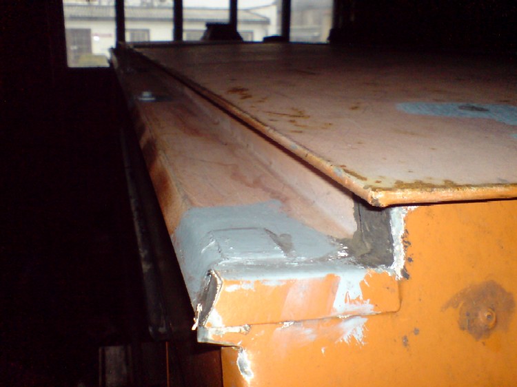

#11 Beitrag von kochi » 2011-01-19 11:17:11
Morgen
Die Idee mit der flachen Kiste is nich schlecht. :bored:
Ne Regenrinne direkt nicht,aber das Dach ist aufgesetzt.Hatte auf die Kante (40x40mm) nen Kantholz aufkleben wollen,schon wegen der Isolierung.Dann Stahlwinkel mit verschweißtem Träger auf's Holz und nach unten mit ner Kralle an der Dachkante spannen.So in etwa der Basisplan...
kochiBild
osterlitz
Beiträge: 2691
#12 Beitrag von osterlitz » 2011-01-20 17:20:46
eine möglichst große Auflagefläche waäre ja so schlecht nicht, bau dir doch eine Kiste auf entsprechende "Schienen", die die Kante als Auflage nutzen. Aussen kannst du dann Gewindestangen als Laschen vorsehen, mit denen Du das ganze dann niederzurren kannst.
