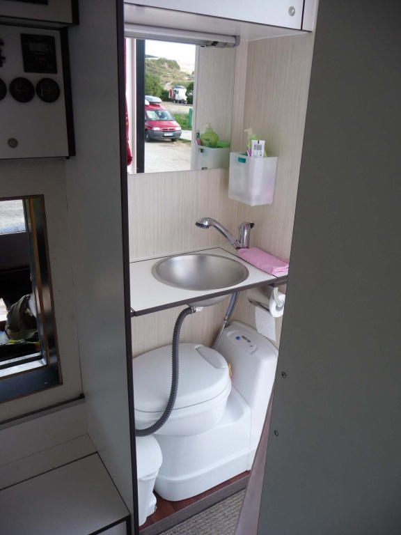

Hi KHD,
ich habs mit PVC gemacht - im Bambus-Look und mit Silikon verfugt. Sieht so aus:
Viel Spaß beim Duschen!
Luigi
