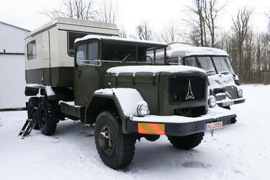

Auf meiner Festplatte tummeln sich allerlei Entwürfe aus der Planungsphase meines Unimog.
Da der Wohnwagen zu lang ist, verpasste ich dem Mog kurzerhand mal eine zweite Hinterachse.
Der Wohnwagen ist ein Knaus Wolf 415. Da kannst dann hinterhergoogeln. zB hier:
http://www.campen.de/wohnwagen/25297-kn ... umbau.html
Ich fand den ganz nett, weil der nicht so typisch rundlich ist und daher besser zu einem LKW passt.
Mit einer entsprechenden Lackierung fällt das dann kaum auf.

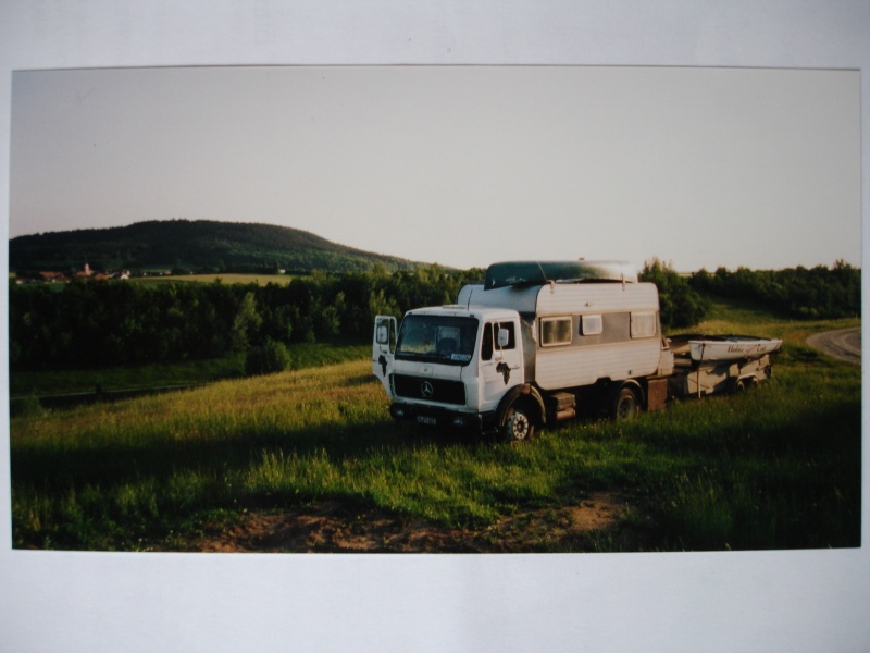

Ich hatte jahrelang einen 1622.... Der oben aufgebaute Wohnwagen hatte einen eigenen Hifsrahmen der mit einer Dreipunktlagerung light am Fahrzeug verschraubt war...Hat bei mir 550000 Kilometer gehalten bis zur "Afrika Verschrottung".... :D So ca nach 2 Jahren auf Weltreise musste ich dann den WW innen mit zusätzlichen Holzbalken verstärken.. Der Wagen wurde immer mit einem Lächeln betrachtet und mit Komentaren versehen....Grottenschlecht gemacht, hält nicht usw....Dafür war er billig und in einer Woche zusammengebaut.
Naja... Leider kann ich heute allen zweiflern von Damals sagen... Hat perfekt über 12 Jahre gehalten...

Da steckt ja auch ein Saurer 2DM drunter!

Gerade auf d. Festplatte in d. Unendlichen Weiten meiner Bilder Ordner gefunden...........eine auch sehr stimmig gemachte WoWa - Fahrgestell Kombi ...................
Ralf

#28 Beitrag von carsten » 2011-01-09 3:20:30
Der Bootsbauer hat geschrieben:Da steckt ja auch ein Saurer 2DM drunter!
Da verwindet auch nicht so viel.

mit Metallwinkeln habe ich einen WW damals auf dem Jupiterrahmen gelagert. Die Federung habe ich beibehalten. Den WW in den Ecken mit Konstruktionsholz verstärkt.
Der Kugelkopf vorn muß bei Fahrzeugen die sich verwinden horizontal beweglich sein, weil die Deichsel bei Verwindung erheblich aus der Rahmenmittellinie wandert.
Aufschaukeln war gar nicht so das Problem. Der WW lag sogar wesentlich erschütterungsfreier auf dem Rahmen. So ähnlich wie ein Federsitz die meiste Zeit auch eher angenehmer ist als ein fester Sitz.
Also keine Angst ums Klo :-)
Nur die Deichsel diese IFA Bastei WW war sehr schwach ausgelegt und wäre irgendwann gebrochen. Mit zwei unterzügen wäre das aber auch IO gewesen.
Wie jonson sagt : billige, schnelle, leichte und eigentlich auch gute Lösung.
Hier noch ein Bild :
