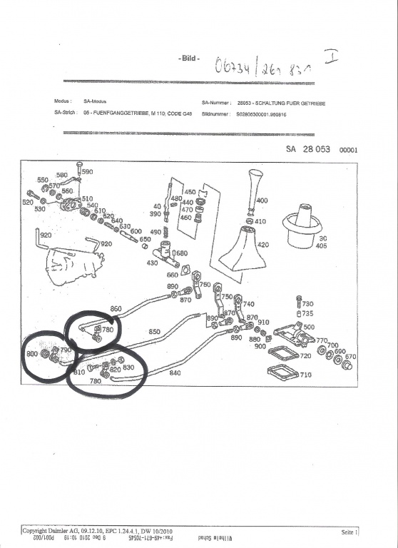

bin ja am Restaurieren eines 80er G.
In dem Rahmenspender war ein Getrag 5-Gang Getriebe verbaut, worüber ich recht erfreut war - etwas drehzahlschonender fahren als mit dem originalen 4-Gang. Leider war das Getriebe aber schon ausgebaut und es fehlte das Gestänge von Schaltkulisse zum Getriebe. OK, Streben gibt es noch bei der Stern-Apotheke, auch die Aufnahme für die Schaltkulisse, aber die ans Getrag gibt es nicht mehr bei Benzens! Auf der EPC sind die Teile abgebildet, Nr. 780 (2x) = 4602600237, 790 (1x) = 4602600137, und wahrscheinlich je 3x (?) 800 810, 820 und 830.
Hat die jemand??? Wenn nein, darf ich wieder das Getriebe rausreißen, die bereits gekürzte Kardanwelle ist dann zu kurz, ..., HILFE!!

die Dinger sehen ja nicht besonders kompliziert aus. Einfach Gewindestangen oder Rundstahl nehmen, nach Muster (irgendein G-Fahrer mit diesem Getriebe wird sich schon finden) biegen, Gewinde drauf schneiden, fertig ...

die Stangen habe ich ja, auch die Aufnahmen für die Schaltkulisse, was mir fehlt sind die eingekringelten Teile, die auf das Getrag-Geriebe kommen!
Nehme mal an, dass die Teile von Getrag kommen und daher nach XX Jahren bei denen einfach Schluss ist mit Versorgung, die MB-Teile sind ja eigentlich alle noch verfügbar.

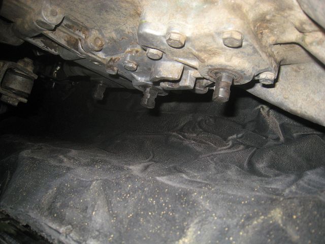

stell doch bitte mal pics vom Getriebe ein.

@Lutz: Hoffentlich vergesse ich morgen nicht, davon Fotos zu machen!

#7 Beitrag von Joe » 2010-12-11 19:49:24
wie gewünscht:
