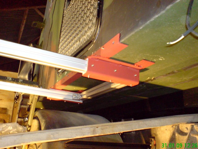

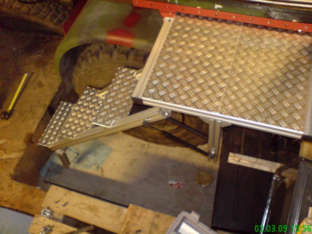

Nabend Andi,Andi hat geschrieben:Hallo Wim,
Ich wollte beim Hoss auch kein Wohnmobilgedöns verbauen.

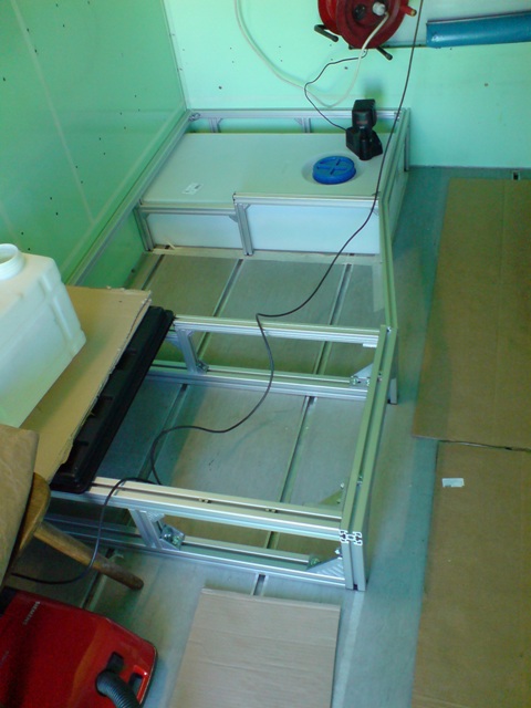

Hab mich für das Bosch / Rexroth - Profil entschieden. Super stabil aber nicht günstig...
Hier mal ein paar Bilder:
Gruß Andi
Sag mal Bitte Deine Ei/Ausstiegstreppe schaut Gut und Interessant aus ! Hast Du da mal noch ein paar Bilder von und etwas an Infos zum Bau und der Funktionsweise ..sehe da zwei Gasdruckdämpfer .....??
LG und Danke Ralf

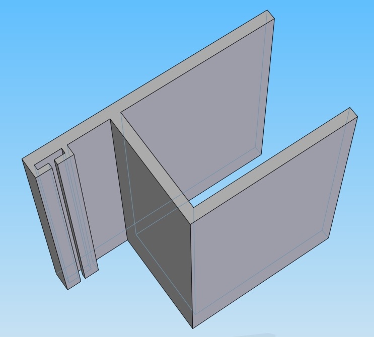

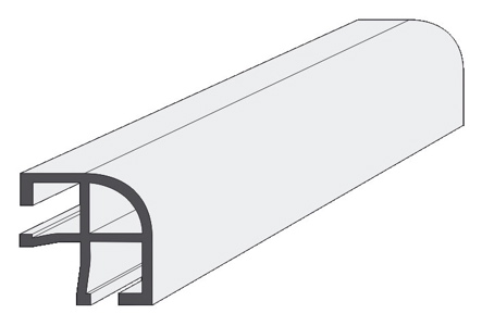

Wenn wir gerade von Profilen sprechen, resp. schreiben.
Ich suche schon seit längerem ein h-Profil. Die werden oft für Türen bei den Trennwänden von öffentilen WCs verwendet. Hab die schon oft verbaut gesehen, aber noch nie zum kaufen.
Bin kürzlich sogar mit der Schieblehre aufs Klo. Hab zwar einige erstaunte Blicke eingefangen
, aber es würde genau für meine Tür zur Dusche passen.
Hab so die üblichen Verdächtigen abgeklappert;
Alusuisse, Häuselmann, usw.
Weiss jemand wo solche Profile in kleinen (ca. 6m) Mengen zu kaufen sind. Ich möchte nicht das nächste mal mit Schraubenzieher und Flex aufs Klo
Gruss Manu
Skizze:
Gruss Manu
Skizze:
Hallo Ralf,
Das mit den Gasdruckfedern war nur ein Test. Die sind wieder weg.
Ich heb jetzt die Stufen hoch, schieb sie ein kleines Stück rein, dann kann ich sie auf eine Führung ablassen. Nun kann ich die Treppe ganz reinschieben und sichern. Das Ganze ist noch ein bisschen hakelig, geht aber nach ein wenig Übung ganz gut.
Die ganze Sache läuft auf einer Kunststoffführung. Ein kugelgelagerter Auszug wollte ich nicht machen, weil der bestimmt nicht allzuviel Verschmutzung verträgt.
Gruß Andi

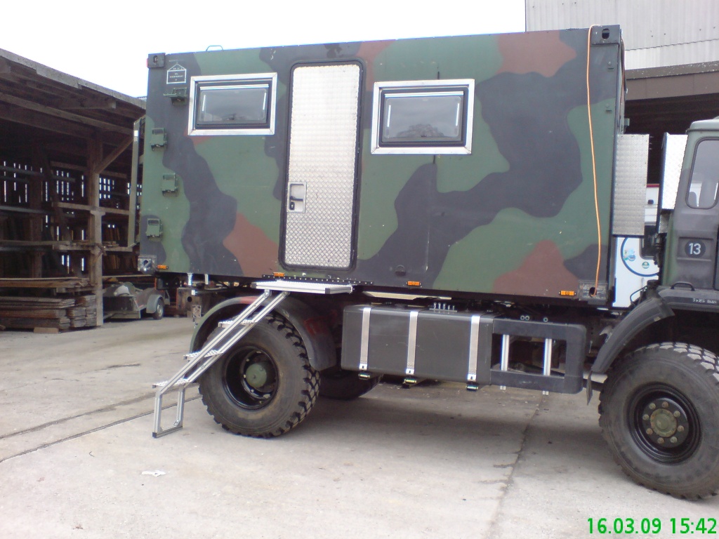

Bitteschön:Nabend Andi,
Gruß Andi

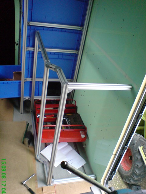

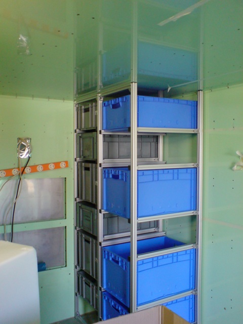

Hallo Andi,
Danke für die Bilder, ist ja Simpler Gebaut als ich gedacht habe, das mit dem Auszug unter dem Kofferboden ist ja easy.
Das Profil ist ja echgt vielseitig einsetzbar.
Colle Sache .....
Danke Ralf
Colle Sache .....
Danke Ralf
