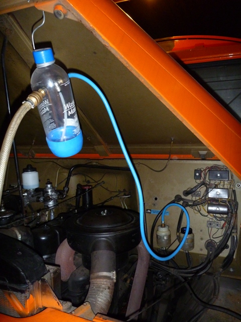

Habe heute die Ventile mit der "Überschneidungs-Methode" nochmals kontrolliert, denke das passt jetzt.
Dann habe ich die Bremsflüssigkeit durchgespült

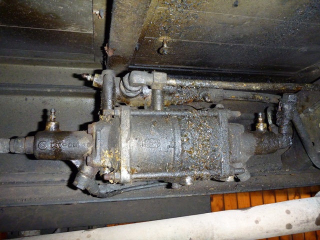

und dabei auch die Entlüftungsschrauben am Bremskraftverstärker indentifiziert: Der vordere ist für die Vorderräder, der hintere ...
Aaaber da ist noch einer, hinten oben! Für was ist der denn, da wollte nämlich nix rauskommen.

normal sind am hydrair 4 entlüftungsnippel .sicher auch bei deinem.
2 für vorne 2 für hinten
den "vorderen hinteren " sieht man auf dem foto aber nicht.
der sitzt ungefähr 10 cm hinter dem vordersten , also der 2te, unter der druckluftleitung. :huh:

ahhh man sieht in doch auf dem foto den vierten entlüfter. :lol:
also nicht abgebrochen ..... :ohmy:

es juckt!
Wenn du mit dem 4. Entlüfter den oben, knapp rechts vor mitte, schräg nach unten schauend meinst, das ist so ein Art Reifenventil. Wenn ich da auf den kleinen Stift in der Mitte drück, so pfeift da die Luft raus.
Werde mich morgen mal auf die Suche nach dem verlorenen 4. Entlüfter machen - werd ihn schon noch finden, den Sack!

Also den 4.-Hydri-Entlüfternippel habe ich gefunden. Er versuchte sich zwar zu tarnen, indem er sich mit Dreck beschmierte, doch ohne Erfolg. Tja und Tobi, du hattest Recht, wenn man weiß, unter welchem Dreckbatzen er sitzt, dann sieht man ihn auf dem Foto.
