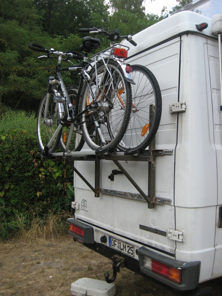

Das habe ich dran. Weniger zum Wechseln, als zum Entfernen des Hakens bei Geländefahrten.danimilkasahne hat geschrieben:AL-KO http://www.venta-supply.de/Produkte/AHK ... system.htm
