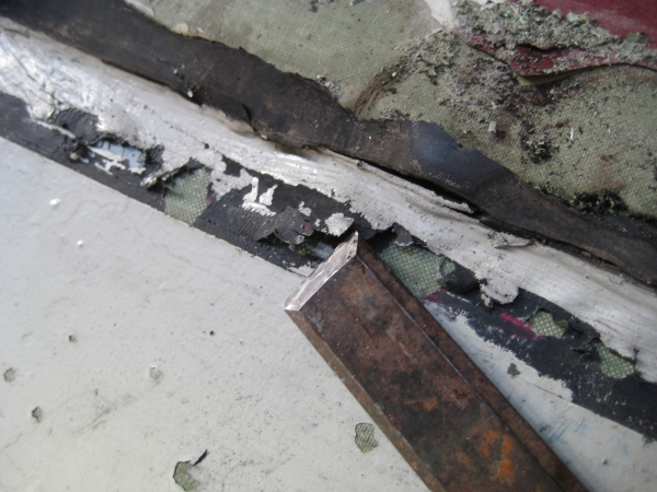

also ran an die Arbeit:

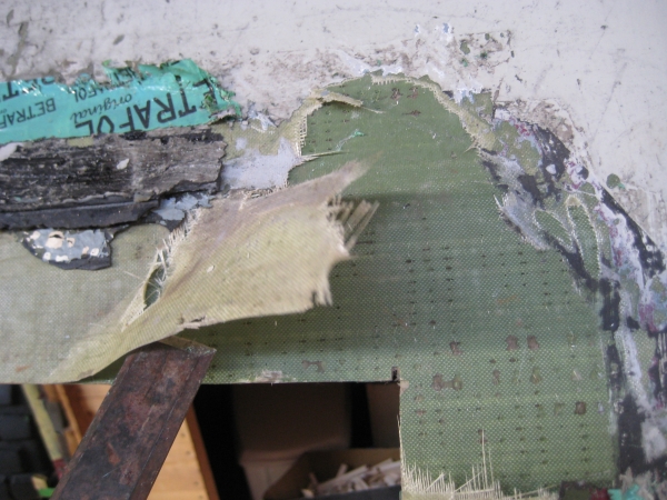

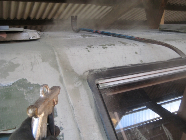

da liegt er der Übeltäter.

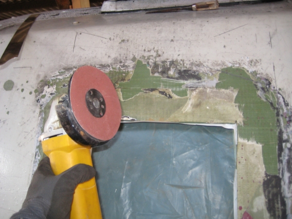

Beim lösen hats sogar teilwiese die Glasmatten mit runtergerissen (Das Sikazeugs pappt wie die Sau)
Und nun?
Die Feinarbeit!
Alles sauber putzen:

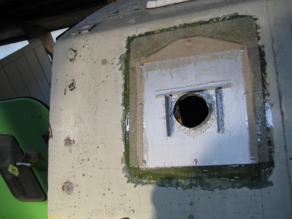

Den neuen Dachdurchgeng einlaminieren (Ich bin gespannt ob die Spannungen im Blech beim heizen was machen, aber mein Papa sagt nein, also munter drauflos gebatzelt!)

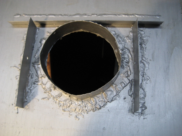

Hier noch mal ein Detail:
Das Löten muss ich noch a weng üben, aber ich finde es ist von Naht 1 zu 3 eine gewisse Entwicklung erkennbar?!?
Das (vorläufige) Ergebnis:
Ich find es elaganter als vorher und die Wahrscheinlichkeit an irgendwelchen blöden Ästen u.ä. hängen zu bleiben ist nicht mehr so groß.
