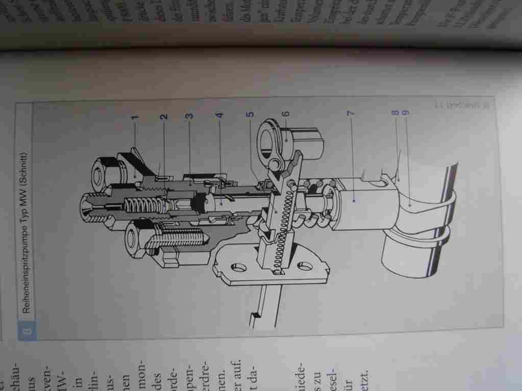

hi andre
mein büchlein gibt folgendes zu Mw her:
reiheneinpritzpumpen
:MW ist die Bauart....(dieser Pumpentyp wird nicht mehr für Neuentwicklungen eingesetzt)...
einsatzgebietpkw leichte nfz,off high way schiffe....
einspritzmenge pro hub150mm³
max zul. Druck an der düse 1100 bar/(0,1 MPa)
m mechanisch geregelt
Direkteinspritzer
zylinderzahl 4...8
nenndrehzahl max 2600
max leistung p zylinder 36 kw
RQV --Alldrehzahlregler 300 (untere nenndrehzahl)bis 1300 u/min (halbe max drehzahl!)
mv eben die Bauart pumpenausführung(s.O.)
dann kommt noch ein buchstabe zum drehzahlindex ...bei RSV und rs reglern....hier nicht!!da RQV
dann ein evtl Änderungsbuchstabe ....(wenn techn. änderungen an der pumpe gemacht wurden...als golf 1...2..3)
dann die Ausführungskennzahl mit oder ohne anhängezahl
bevor ich weiter mache.....kauf dir das heft...7 bis 10 euro....isbn:-3-7782-2057-8
z.b. bei bücherinsel Bopfingen...amazon...
Dieselreiheneinspritzpumpen....
oder unter www.bosch.de/aa/de/fachliteratur/index.htm
hab ich nur abgeschrieben
edit...ich sehe gerade das foto ist nicht lesbar...noch mal nachladen?

http://www.freewebs.com/nevrenufhp/
Dort findet sich (im Abschnitt "International DT360,408,466,530, Ford 6.6 & 7.8, and Mack E7.") ein Bild der Pumpe und eine etwas ausführlichere Anleitung:
http://www.freewebs.com/nevrenufhp/MWpumpplugs.JPG
Eine ganz grobe Google-Übersetzung (bin jetzt zu faul, um richtig zu übersetzen) liefert:
Vielleicht hilft es ja?Auf der Rückseite der Pumpe auf der Oberseite ist 2 verschiedene Allen Steckern. Der größere ist der Brennstoff-Rate und desto kleiner ist die Stern-Rad, oder Pre-Boost Rauch adjustment.To wollen den Brennstoff Sie ausziehen den Stecker entweder mit einem 3 / 8 "oder 10-mm-Inbusschlüssel. Nun binden den Kraftstoff Abschaltung Sol. Zugseil oder im Vorfeld Position und Sie werden die Einstellschraube zu sehen. Eventuell müssen Sie einen Ziegelstein oder setzen diese auf das Gaspedal, um die Schraube an der richtigen Stelle unter dem Loch zu halten. Break the Pfosten Mutter lose mit einem 3 / 8 "oder 10 mm tief stecken. Ein guter Trick ist es, eine dünne Schraubenzieher, dass in der tief-Buchse Sie einfach auf den Pfosten Mutter benutzt passt zu nutzen. Wie halten Sie die Mutter mit dem Sockel, hinten die Schraube (CCW) etwa 10 Umdrehungen, dann gemütlich nach der Mutter. Ziehen Sie nun die Buchse & Schraubendreher sicher, dass Sie didnt gehen zu weit. Führen Sie den Gashebel um sicherzustellen, dass die Schraube doesnt in Kontakt mit der Pumpe kommen zu machen. Wenn Sie zu viele Umdrehungen gehst, wirst du sehen, was ich rede. Dann, wenn es in Ordnung, eine gute gemütlich auf dem Pfosten und Mutter es fertig ist. Sie können auch den Brennstoff Schraube alle zusammen, aber es kann sehr heiß! Der DT360 ist Pumpe ist klein, so dass es in der Regel nicht bekommen, die heiß. Ein magnetischer Schraubendreher ist praktisch für die Entfernung der Schraube. Hinweis # 1: Wenn Sie die Schraube zu hoch werden, es wird oben auf der Pumpe getroffen und machen die Drehzahl halten. Hinweis 2: Wenn Sie die Schraube im Innern der Pumpe Drop können Sie es leicht mit einem Bleistift abrufen Art Magnet, und es ist nicht so einfach raus. Lösen Sie das Herunterfahren Sol. und entfernen Sie das Gaspedal Gewicht Werkzeug. Unter den kleineren Stecker Allen ist der Star Rades. Den Stecker aus entweder mit einem 5 / 16 "oder 8mm Inbusschlüssel. Drehen Sie das Rad Stern in Richtung der Vorderseite der Pumpe (drehen gegen den Pass auf dieser Seite) zu erhöhen Stufeenenergie (Rauch) und weg für weniger Low-End-Rauch (im Wesentlichen Lösen Sie die Spannung der Feder innen). Es gibt auch eine andere Schraube (mit 3mm Inbus) & 13mm Pfosten Mutter am hintersten Ende der Pumpe mit 2 Schrauben abgedeckt. Uhrzeigersinn fügt mehr am unteren Ende rauchen, und CCW reduziert Rauch. Sie werden Wahrscheinlich müssen Sie einfach diese Schraube, wenn Sie den Kraftstoff Schraube zu entfernen. Es ist die Vorspannung der Aneroid (AFC). Der Gouverneur Frühjahr Mods und Beschleuniger Anschlagschraube sind die gleichen wie die neueren 466's oben beschrieben, nur verwenden Sie kippe ein Dodge / Cummins P-Gouverneur gesetzt Pumpe Federn ich immer auf eine Scheibe, auf diesen MW Pumpen arbeiten arbeiten bin der Timing-Advance im selben Artikel behandelt wird, wie oben erwähnt oder hier ist es wieder: http://www... thedieselgarage.com / forums / showthread.php? t = 7296
früher in Fahrzeugen RQ-Regler, dann RQV-Regler, (bei PKW RSF-Regler)
in Stätionär und Baumaschinen RSV-Regler
das ist nur die hälfte der Wahrheit,Oft gibt es auch denselben Motor für Fahrzeuganwendung = RQ-Regler und für "stationär"-Anwendung (z.B. Baumaschine, Bagger, Pumpe...) mit RQV-Regler
Gruß Helmut
Wat wellste maache
Wat soll dä Quatsch
Wat wellste maache
Wat soll dä Quatsch
hatte heute die Gelegenheit einen Kollegen zu sprechen, der viel Erfahrung im Bereich Reihenpumpen und Regler hat, hatten auch alte Unterlagen durchgeschaut. Bzgl. LDA konnte er aber nur bestätigen, daß es für den RQV- (und RQ-) Regler nur die eine LDA-Bauart gab, bei der die Anschläge durch die bereits erläuterten hintereinander liegenden Schrauben eingestellt werden. Der Punkt ist mir von da her ein Rätsel....
Noch eine Anmerkung zu den in o.g. Links beschriebenen "Einstellverfahren": Die Schraube die dort an dem pumpenseitigen Einstellfenster herausgedreht wird ist keine Einstellschraube sondern die Kopplung zwischen LDA bzw. Vollastanschlag und Regler. Das heißt, wenn diese Schraube weit herausgedreht oder ganz entfernt wird ist der Vollastanschlag bzw. LDA unwirksam. Die Vollastmenge ist dann höher und wird sehr wahrscheinlich durch den Start-Regelstangenanschlag begrenzt.
Soweit leider nicht viel nützliches zur eigentlichen Frage...
Snoops
Snoops
