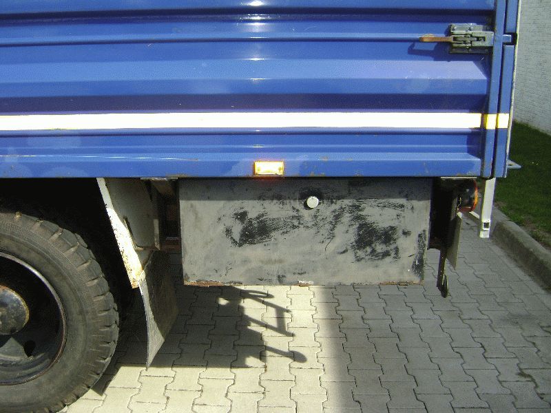

Hi zusammen,
Ich habe hier ein kleines aber feines Problem mit meinem
hinteren Staukasten. (Den vorderen hat bereits das THW
abgebaut :huh: .)
Er ist abgeschlossen ! Habet Ihr eine Idee was für ein Schlüssel
das THW dafür verwendet hat ? Oder wie man den aufbekommt
ohne ihn zu zerstören ? Ich würde Ihn gerne erhalten.
Vielen Dank und viele Grüße
Klettermaxe

versuche es mit Schloss aufbohren und einem passend aussehenden kleinen vorhandenen Schlüssel zu öffnen.
Passt evtl der Schlüssel vom Tankdeckel - wenn abschließbar?
Grüße Jan
Lobo
Beiträge: 3270
Wohnort: 27356
#5 Beitrag von Lobo » 2010-09-27 12:32:39
dunner Bohrer da ansetzen wo die Stift sitzen und hinein damit, dann kannst mit nem Schraubendreher das Ding auf machen und ein neues Schloss einsetzen

#6 Beitrag von Pirx » 2010-09-27 13:10:34
Hallo Klettermaxe,
ich hatte ähnliche Staukästen an meinem ex-BGS-Funkwagen. Die Schlüssel sind ganz gewöhnliche Schlüssel, also diese Dinger, die man von Zimmertüren, Gartenlauben oder Kirchentoren kennt - und auch dementsprechend groß.
Eigentlich sollte ein Schlüssdeldienst diese Dinger in ca. 2 Sekunden aufhaben.
Evtl. mal mit irgendwelchen alten Schlüsseln aus dem Haus probieren, ob zufällig einer paßt oder etwas bewirkt?

#7 Beitrag von tauchteddy » 2010-09-27 13:16:24
Sinnvoll wäre ein Foto mit weggedrehtem Schutzblech gewesen ...

#8 Beitrag von klettermaxe » 2010-09-27 13:23:09
Vielen Dank an euch !
Ich werde es mal mit verschiedenen "Zimmerschlüsseln"
versuchen und wenn das nicht klappert die Versuche
starten die Lobo und Colli vorgeschlagen haben.
@ Colli
Lieder ist am Tank kein Schloss vorhanden, wohl aber die
"Fähnchen" für ein Vorhängeschloss. Hehehe wie es aussieht
habe den Schlüssel für das nicht vorhandene Vorhängeschloss
mitbekommen der ist am Schlüsselbund dran, aber leider passt
der nicht zum Kasten. Viel zu klein.
@ Tauchteddy
Du hast recht aber trotz aller Fotos die ich gemacht habe ist
das geöffnete Schloss nicht dabei. :blush:
Vielen Dank noch mal, ich werde es mal probieren.

#10 Beitrag von roman-911 » 2010-09-27 17:28:02
hi Klettermaxe,
einen von bernds schlüsseln zurechtflexen...
oder aber versuchen oberhalb des schlosses einen hebel anzusetzen.
der riegel überlappt nicht sehr weit, auf der innenseite des deckel befindet sich ein stinknormales kastenschloss sofern das ding den bgs-kästen ähnelt.
wenn diese einfach nur eingeschnappt sind (also nicht aktiv zugesperrt) können die sogar von selbst mal aufspringen...entsprechende fahrweise vorausgesetzt... :angel:

#13 Beitrag von klettermaxe » 2010-09-27 19:28:23
@ Roman
Ein Hebel von oben ist leider nicht so leicht, da ist die Kante
des Koffers da vor :mellow: aber auch das ist ein Versuch wert.
@ Mathias
Ein Brecheisen hat schon seinen Reiz :happy: aber dann ist
der Kasten mit Sicherheit ziemlich ramponiert. :eek:
Neee das Problem ist die Kante vom Koffer.
Somit komme ich mit einem Brecheisen nicht ran. Aber wie
ich schon bei Roman geschrieben habe, wenn der Bernd die
Schlüssel nicht mehr hat oder sie nicht passen versuche ich
es mal mit einem stabilen Schraubendreher und hoffe er ist
nur eingerastet und nicht abgeschlossen.
Wenn das nicht klappert kommt die Bohrmaschine und ist der
eumel dann immer noch so stur .... nun dann kommt die Flex
und ein neuer Kasten.

#14 Beitrag von Joe » 2010-09-27 19:40:05
bastel dir einen Dietrich: fetter Nagel, vorn ca. 0,5 cm (Maß von dem Schlüsselloch nehmen) in 90° gebogen und dann mit reichlich "Argument" (Hammer so ab 1 kg) draufgedengelt, dann unten gerade geflext und dann probieren.
Das hintere Ende des Nagel noch umgedengelt, damit du einen Knebel hast.

roman911 hat geschrieben:oder aber versuchen oberhalb des schlosses einen hebel anzusetzen.
Was Roman geschrieben hat zum Riegel des Schlosses kann ich bestätigen.
klettermaxe hat geschrieben:Ein Hebel von oben ist leider nicht so leicht, da ist die Kante
Und wegen dem Platz für einen Hebel: meine Kästen konnte man durch Lösen von 4 Schrauben vom Fahrzeug trennen. Das solltest Du auch hinbekommen ... :angel:
